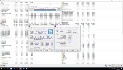

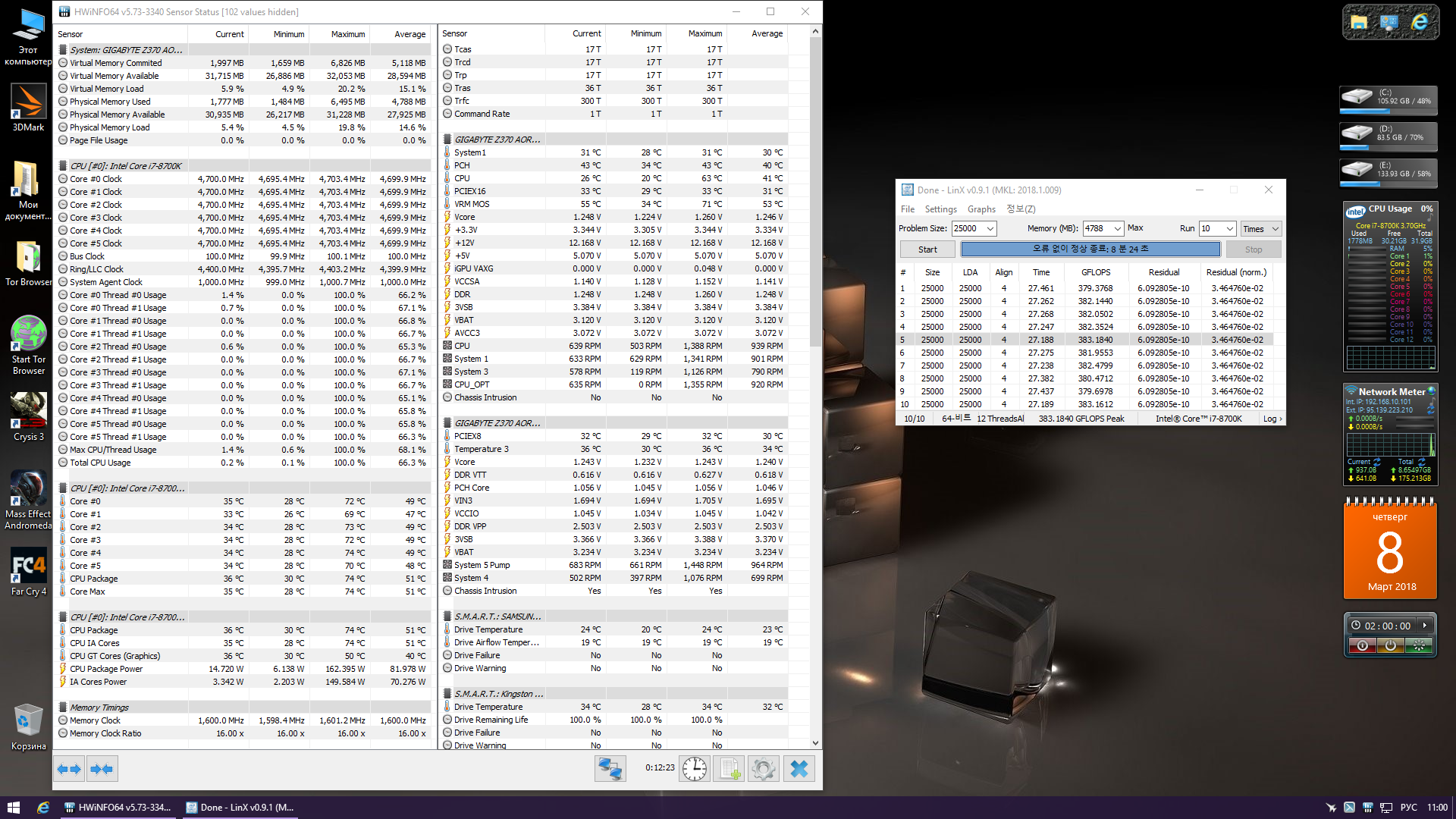

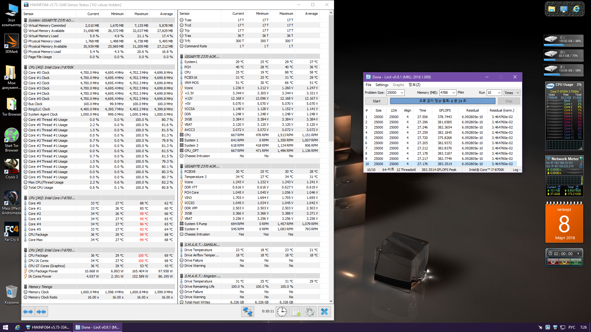

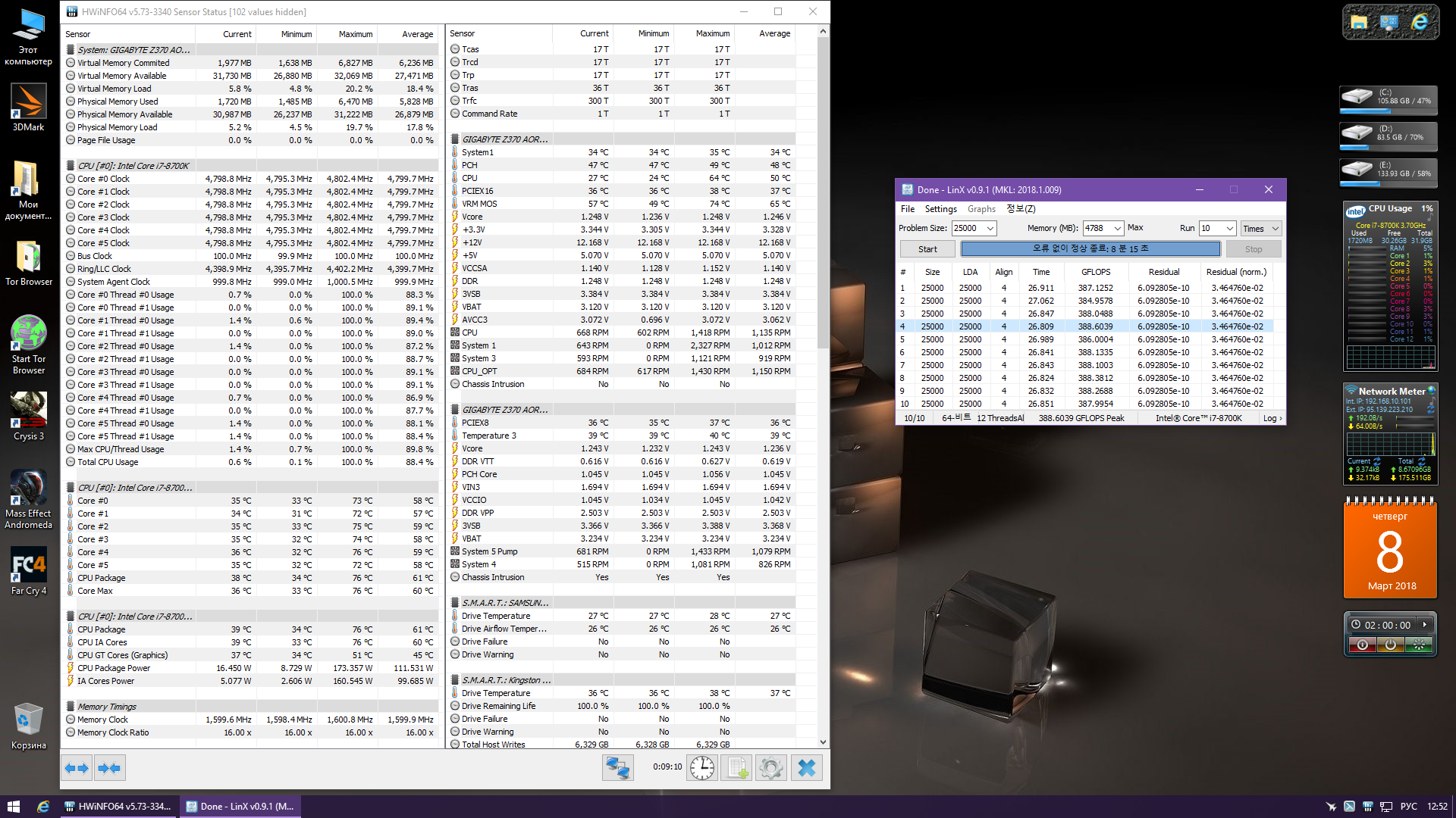

Скальпанул сегодня таки, резать правда не стал, тисками сдвинул нагрел феном и все прошло как по маслу. На правда анреналину словил, сделал всё как положено аккуратно, собираю и нихрена - включение идет вентили крутятся и циклическая перезагрузка., хоть и контакты все протер, в общем подозрение на лак которым 3 контакты закрасил. Разобрал, очистил ну и всё протер и заработало и результатом я доволен, минус 25 градусов, и это при том что жм не особо Thermal Grizzly Conductonaut, 73 Вт. Паста кстати была на половину сухая и это за не полных 4 месяца и не сказать что я особо как то сильно нагружал.

ancemin Хороший результат, грац ;) скальп очень полезная штука, причем у тебя еще и энергопотребление немного снизилось, не говоря уже о температурах. Вполне возможно, что теперь и напруги нужно будет меньше на 1-2 шага, проверь.

Проверил, вы оказались правы даже более чем, на той же напруге взял 4800, когда без скальпа на 4700 эта напруга была край. Скальп в самом деле чудеса творит, на такое я даже не рассчитывал.

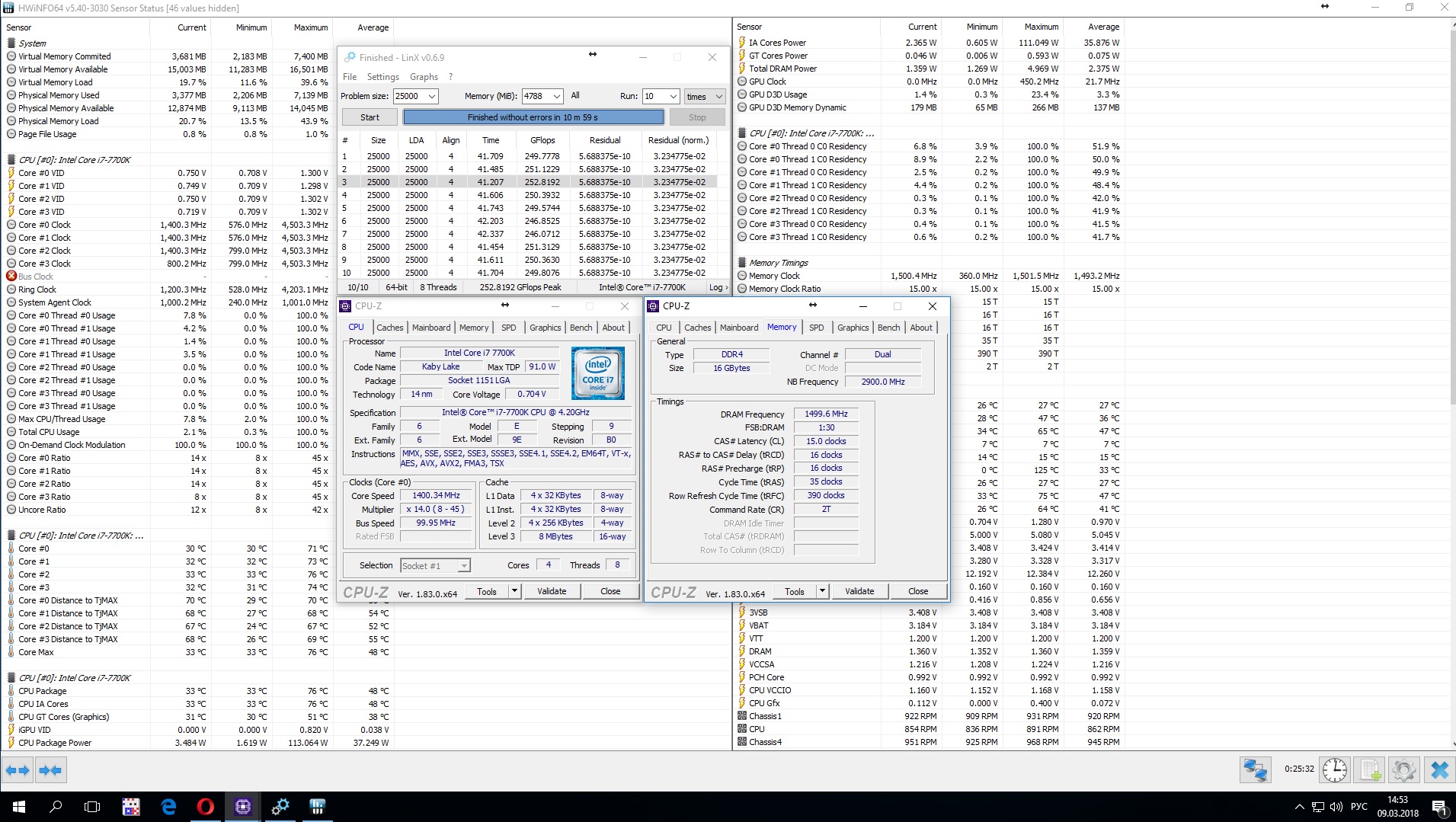

В общем протестировал свой 7700К после скальпа наконец.
В стоке VID = 1.302.
Писал что было 1.344, но по видимому биос не был сброшен, хз как такое напряжение показывало.
Максимальная температура составила 76C при 10 кратном прогоне ЛинХ с задачей 25000.
Температура в комнате +24, все корпусные вентили на 50% + процессорные на 60%.
Если выкрутить вентили на 100%, то по идее температура упадет градусов на 5-7, но системник становится через чур громким.
Пробовал 4800 на 1,35, линХ проходит.
5000 грузит винду, но крашится на тестах.
Сток после скальпа.jpg [ 704.43 КБ | Просмотров: 1426 ]

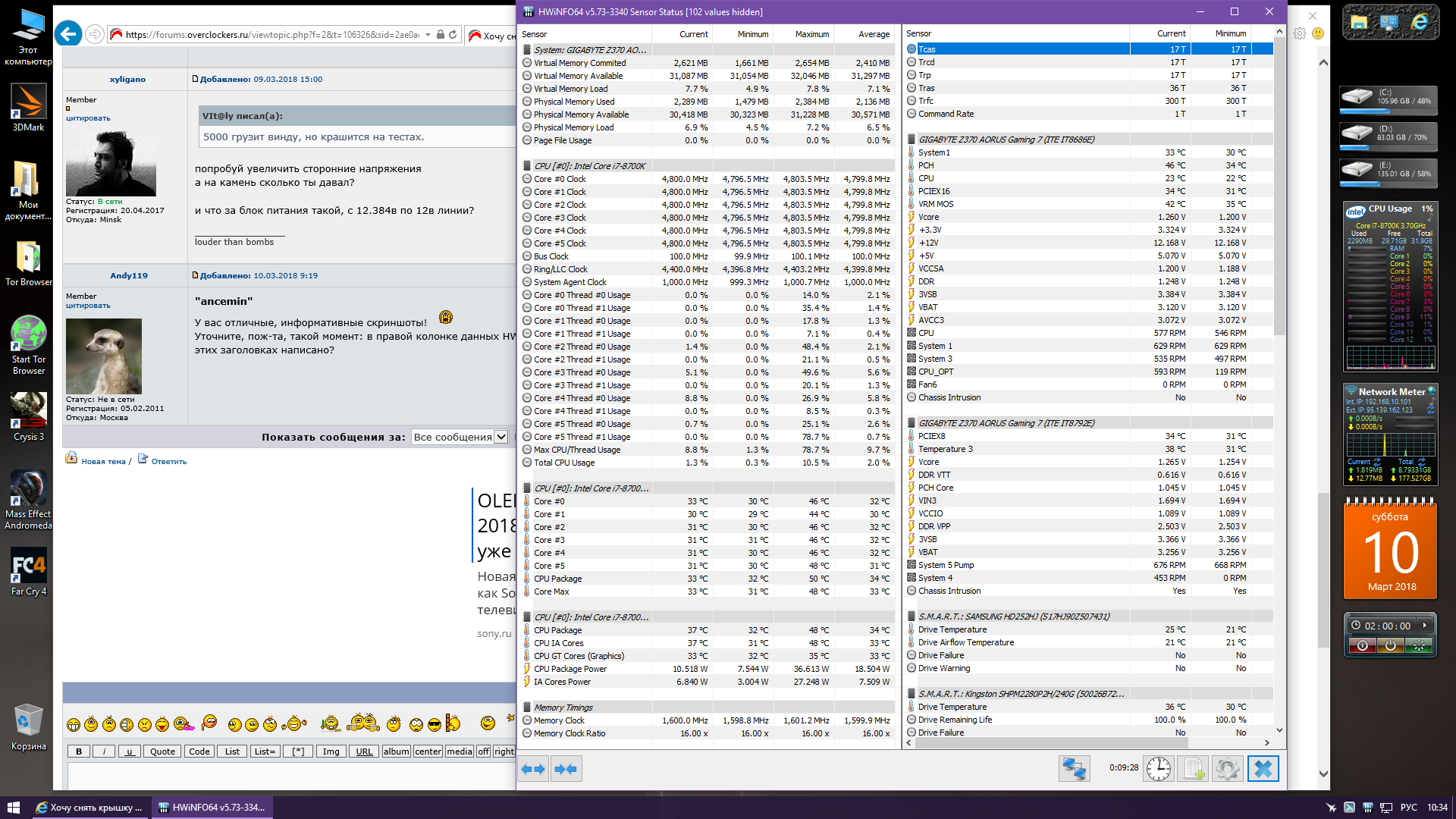

"ancemin"
У вас отличные, информативные скриншоты! :applause:
Уточните, пож-та, такой момент: в правой колонке данных HWiNFO есть две группы параметров, в заголовке которых написано "Gigabyte Z370 AOR..." - а что там дальше в этих заголовках написано?
Регистрация: 21.07.2012
Откуда: г. Тула
Фото: 12
SNAG-0000.png [ 455.59 КБ | Просмотров: 1274 ]
I7-8700K\GIGABYTE Z370 AORUS GAMING 7\F4-3200C14D-16GTZ\Gigabyte Aorus RTX 3080 MASTER 12Гб \Thermaltake TPX-1275M \SKC3000S1024G
