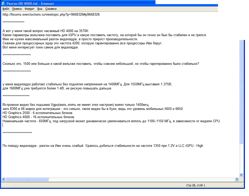

Регистрация: 01.05.2012
Откуда: с кудыкиных гор
DIESELSMART писал(а):
[Ясно. А нету ссылки на обзор HD4000 в играх с количеством FPS .
FarCry2 *1376х762 на максималках или 1920х1080 на подрезаных настройках картинки её предел ,
это с разгоном до 1400Mhz при памяти 1800-2133.
можно ли гнать больше или нет не знаю..
- без разгона взрывающиеся/разлетающиеся/огненные элементы тупят...
http://s2.hostingkartinok.com/uploads/images/2012/06/cb3157585deb07b26987add42ac0c736.png
если пополните список своим отчётом разгона, заранее спасибо за информацию,
т.к. по ссылке это всё, что я смог найти пару недель назад, хотя может нового чего понаписали где-нибудь...

Цитата:
LEV.
... движения как в воде плаааавные или наоборот рывки.
лучше становится на 1400,
но по пределу и по напряжению совсем ничего не известно...
поставил 1400 Offset 0.070 (желтые цифры в бивисе) вроде не задымилась...)))

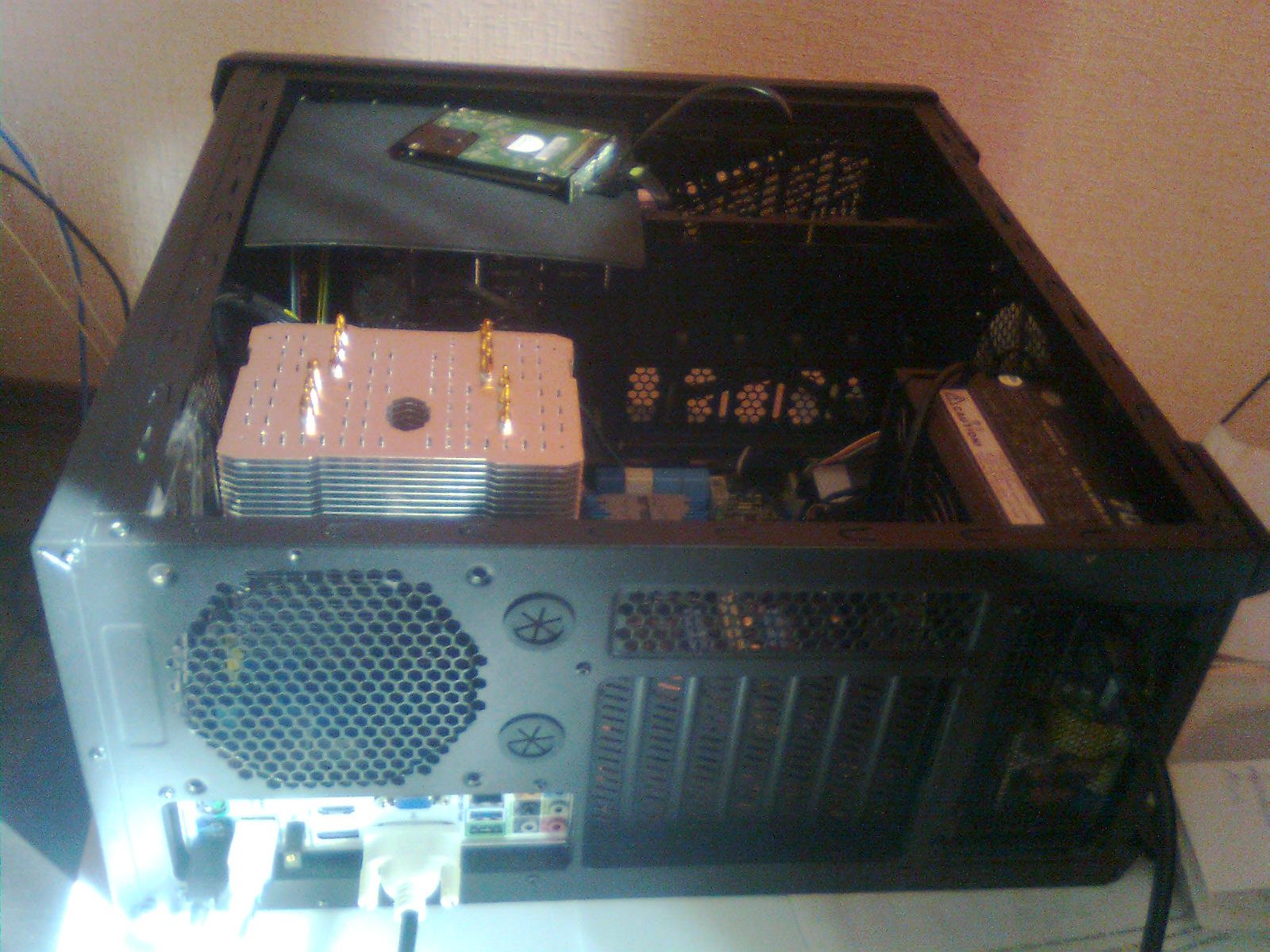

у меня в таком же корпусе без боковой крышки, на радиаторе в два раза дешевле Noctua примерно 85-87 на той же частоте,
корпус в процессе настройки:
http://s2.hostingkartinok.com/uploads/images/2012/06/6689701ffb46064aaabaf6fdf1e8454a.jpg
а вот задный вентилятор (комплектный, белый на вашей фото) пристрелить без суда и следствия ))) странно смотрится рядом с Noctua )))
кстати, поледние примерно градусов пять в температурном результате зависят от температуры в помещении, даже приоткрытое щелью окно сразу сбросит градуса три...
