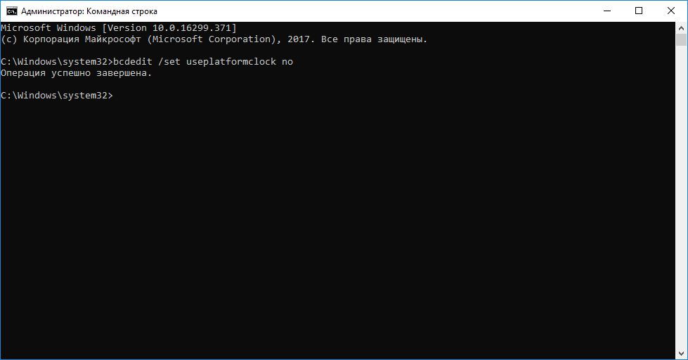

Регистрация: 28.12.2017
Фото: 3
Remarc писал(а):
bcdedit /set useplatformclock no
а что это дает? :?:
3.JPG [ 41.07 КБ | Просмотров: 1926 ]
Регистрация: 20.04.2017
1usmus писал(а):
HPET выруби
причём в том числе из под командной строки bcdedit /deletevalue useplatformclock
Добавлено спустя 2 минуты 1 секунду:
Skynet87 писал(а):
а что это дает
отключает таймер интегрированный в РСН и заставляет использовать таймеры встроенные в процессор

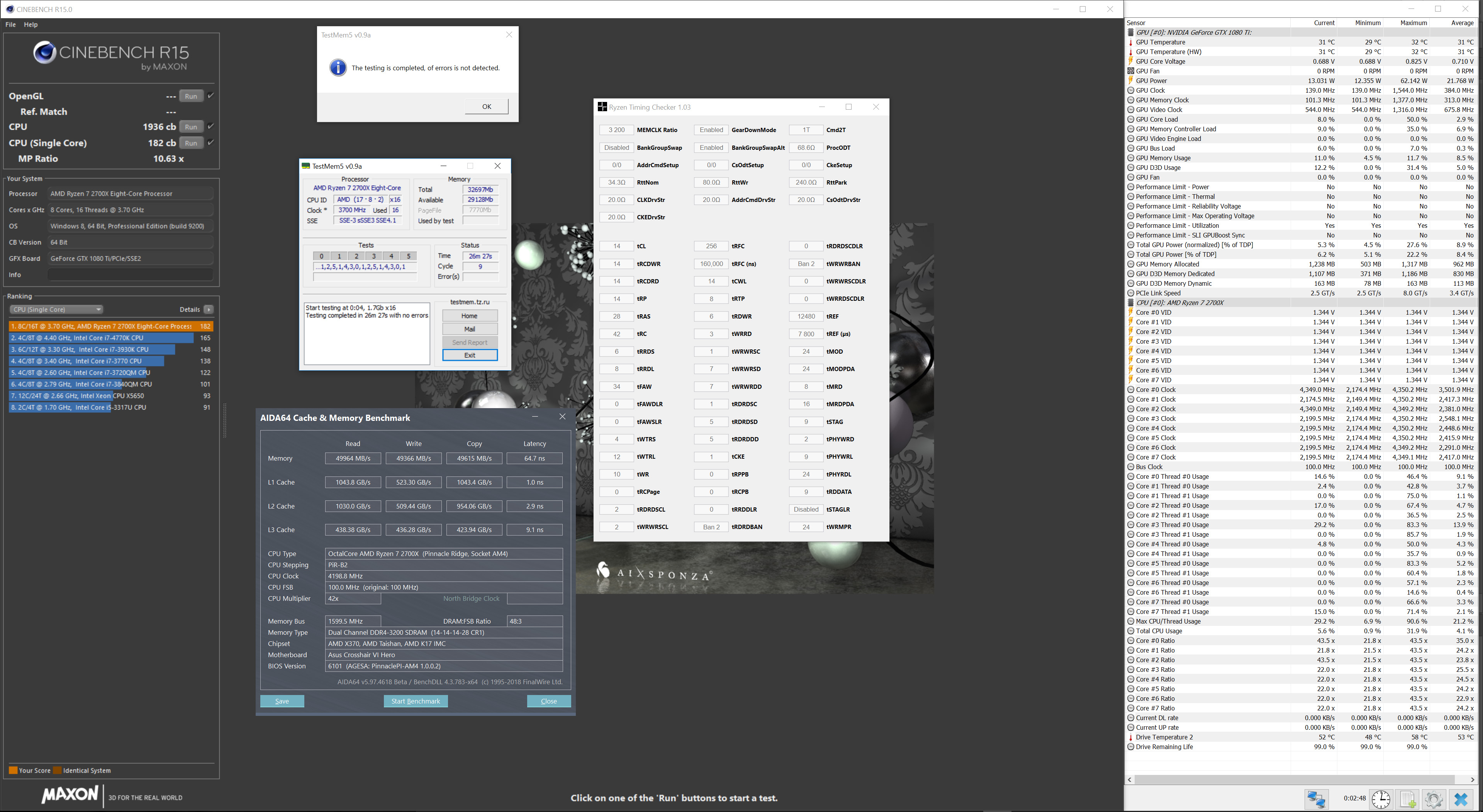

Не знаю в чем прикол , но тесты на 3200-3266 проходит любые, могу даже на пару часов пустить TM5, но в любой игре будет краш спустя минуту.Уже делал логирование системы и результатов ноль, не вижу причины. Как вариант это ошибки на уровне микрокода, заплатками они влезли в работу префетчеров и подсистемы памяти и грамотно это вряд ли реализовано.
30мин TM5
буст.jpg [ 1.8 МБ | Просмотров: 1328 ]
