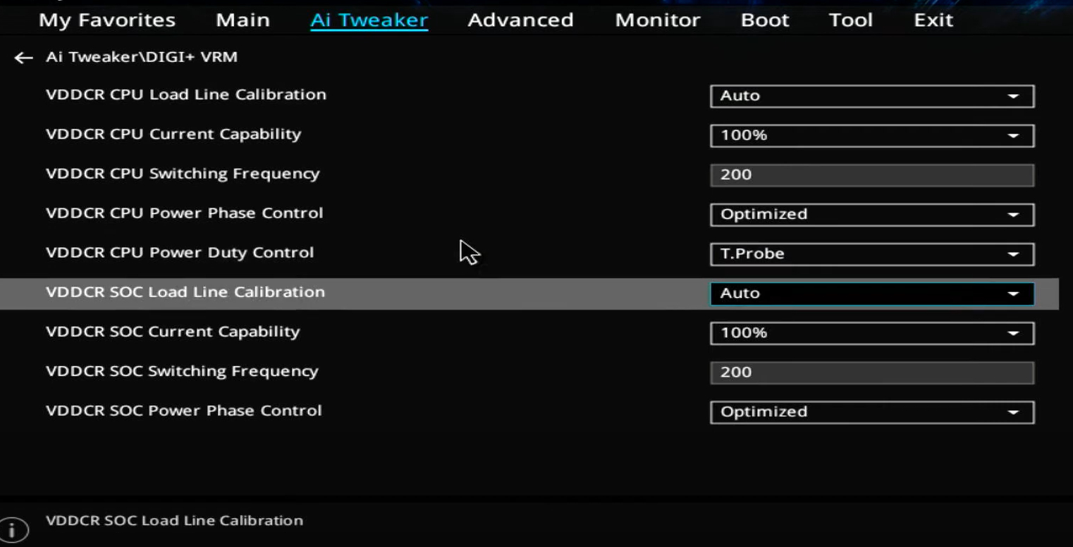

Регистрация: 17.02.2016
Фото: 25
llc soc на Асусе где крутить ?
ASUS B450M tuf , Ryzen 5600, 16 gb DDR4 Crucial AES , RTX 3060 12gb
Регистрация: 15.09.2009
panzer1944 писал(а):
llc soc на Асусе
111.jpg [ 245.94 КБ | Просмотров: 1116 ]
