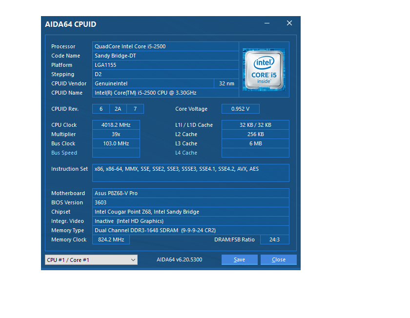

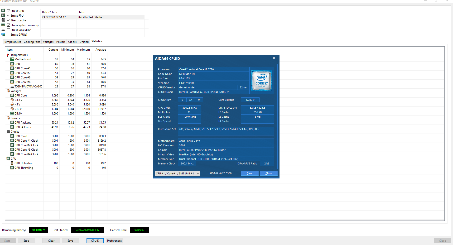

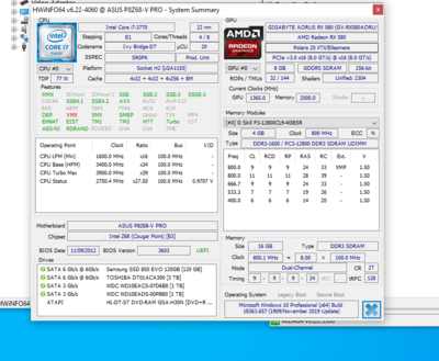

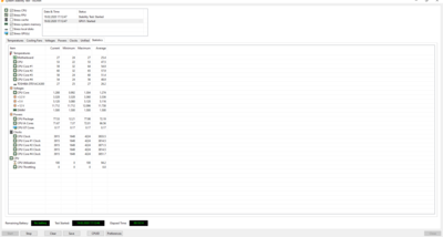

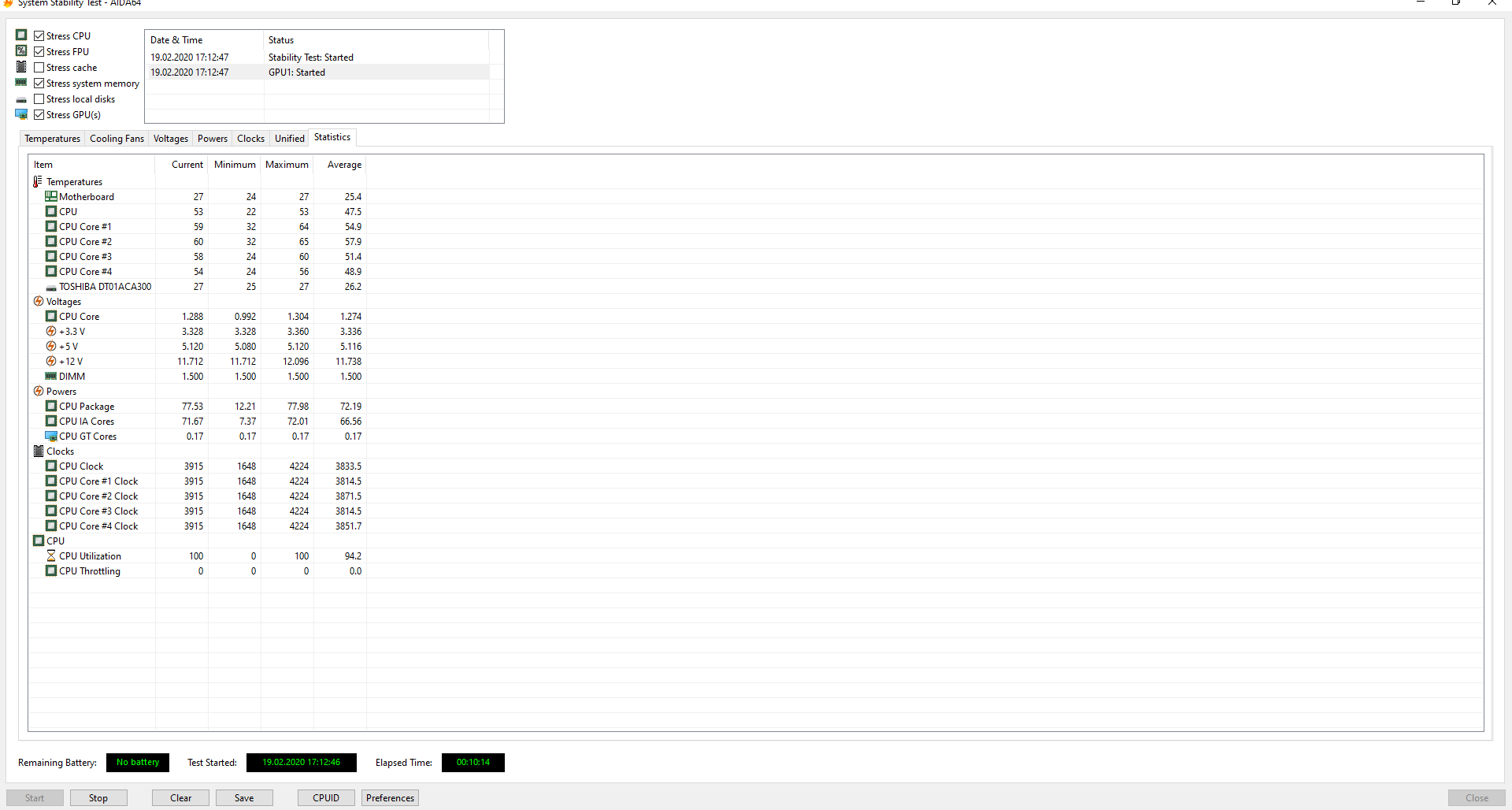

Всем привет.Недавно поменял i5 2500 на i7 3770,мать-p8z68v-pro.В связи с чем,возникло пару вопросов.
-на i5-м,в стрессе аиды,температура матери была 25-27 гр,на i7 -33 в покое и 35 в стрессе.Это нормально?
-видео rx588 на i5-м работала в PCIe 2.0,на i7-м,судя по инфо утилитам(родная радеоновская,hwinfo и т.д)-3.0.Контроллер PCIe на процессоре,но мать,судя по спецификации,поддерживает только 2.0.(позже asus выпустил ревизию GEN3,с поддержкой 3.0,но это не мой случай)Реально ли работает видяха в 3.0?
-по температуре i7-го,65 гр в аиде и 70 в линксе(макси по самому горячему ядру),это нормально для простого турбо?Да,кулер-старенький медный залман 9500(на MX-4)
