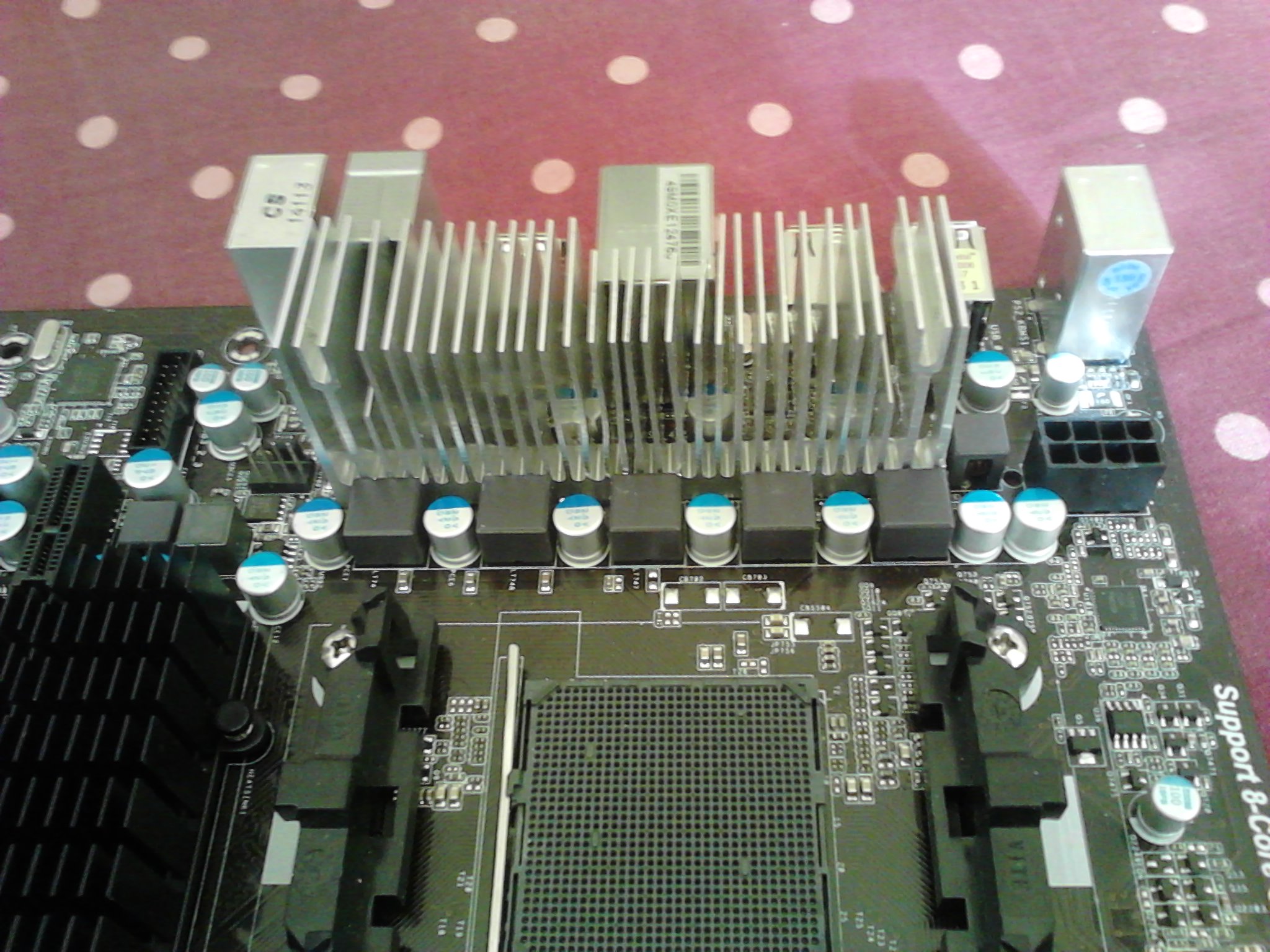

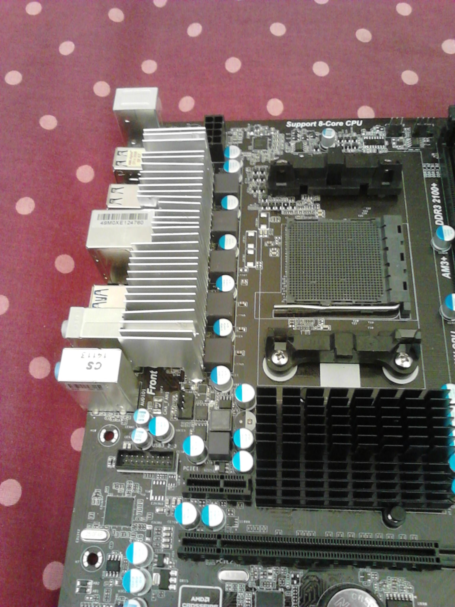

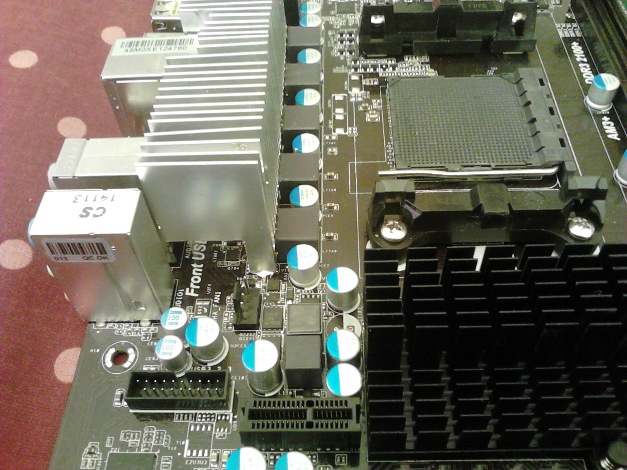

по секрету, Pro3 имеет по 3 полевика(кстати, таких же как и на M5A97 EVO/990FX EVO) на фазу проца, в отличии от extreme4, у которой только 2 (ну это вообще издевательство со стороны компании). 3 полевика уже неплохо даже для 4 модульной вышеры. как оно будет в разгоне - нужно экспериментировать. советую сразу вырезать массивный радиатор из меди и наклеить на цепь питания. заодно сменить радиатор и на севернике.
так что ты прав, называя pro3 самой правильной платой от аврок среди бюджеток. только нужно поработать над ней. туда же можно отнести и ASRock 980DE3/U3S3
взял на пробу эту Pro3. пока поставил на кпт8 диралюминий. профильный проц держит нормально.
Так это не тот Pro3!
Вот фото VRM mATX версии: https://3.bp.blogspot.com/-PUN9MhozZ04/ ... 192705.jpg
Регистрация: 21.12.2013
Откуда: Ростов-на-дону
действительно. не заметил буквы "M".
Добавлено спустя 6 минут 14 секунд:
кстати, и ошибся увидев только 2 транзистора на фазу у экстим3/эксстрим4. у всех бюджеток vrm примерно одинаковый
