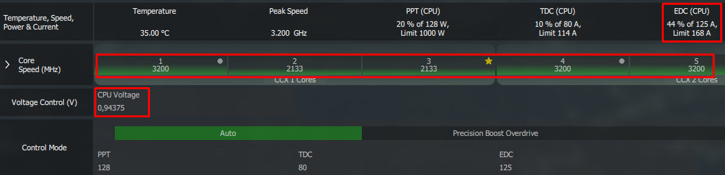

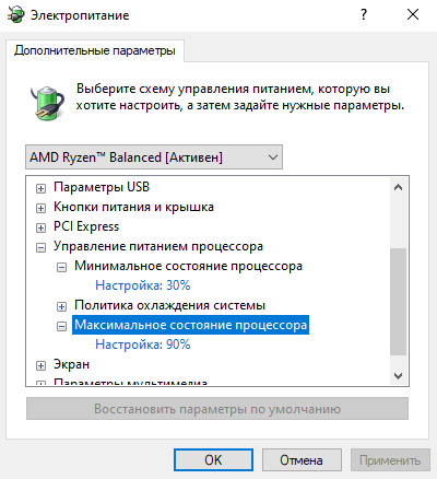

makehate2 писал(а):
только проц Ryzen 2600
Может дело как раз в иксовости процессора? Залез в схему питания и понизил настройки загруженности до 30-90% (по дефолту было аж 90-100%, вероятно поэтому проц и молотил постоянно на всех оборотах). Напряжение в простое спало до 0.9v, показатель EDC спал до 47%. Частота проца в простое так же спала с постоянной 4150мгц, до 3200 (при этом в играх она поднимается, когда это нужно). Короче, похоже дело было почему-то именно в стандартной райзеновской (Ryzen Balanced) схеме управления Windows.
Не знаю, но у меня все сбрасывалось и вольтаж и частоты когда макс состояние процессора стояло 100,хотя я всеравно все оставил по умолчанию, минимум 90 максимум 100,с температурами все нормально, вольтаж да бывает скачет вплоть до 1.406в но это нечасто,в LinX v0.7.0, 10 проходов температура 75 градусов в играх и того меньше,батла5 смогла прогреть проц до 65 и то когда жара стояла за окном,напруга на проц стоит в Авто

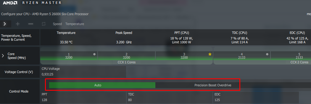

Регистрация: 03.08.2019
Prof писал(а):
отключи буст ,напряжение выстави в ручную
и с режимом LLC разберись
и ничего шкалить не будет
Судя по Ryzen Master, буст и так отключён (режим "Auto")? LLC тоже в режиме "Auto".

Queebro писал(а):
Через offset-? Это для CPU Voltage?
да, soc можешь поставить на постоянку 1.025
