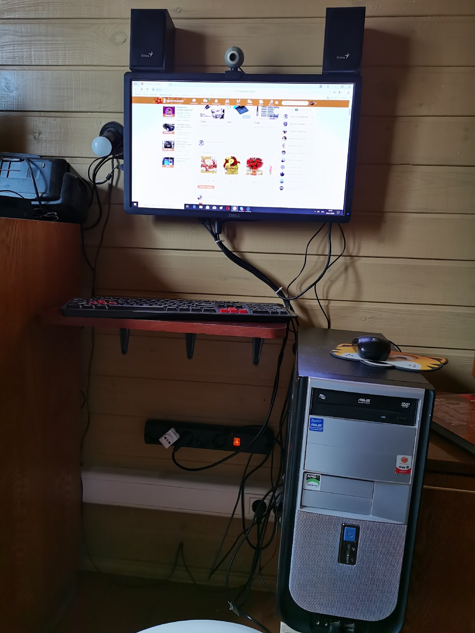

Держу в курсе
год назад скальпанул иви бридж 3770к крышку на герметик не клеил
перевез его сегодня на дачу
при транспортировке крышка отделилась от подложки, хотя когда снимал она вроде бы довольно крепко сидела
опять зажал сокетом
жм не высох и не кристаллизовался. по внешнему виду как будто в первый раз нанес. температуры в норме.

仁者见仁,智者见智 Во славу Джонни Мать его Кейджа
Регистрация: 14.08.2017
Перевозить системный блок в сборе это весьма рискованная затея . Снятие кулера и видеокарты просто обязательно нужно , чтоб не попрощаться с железом.
системник там уже давно стоял с i3 2120
