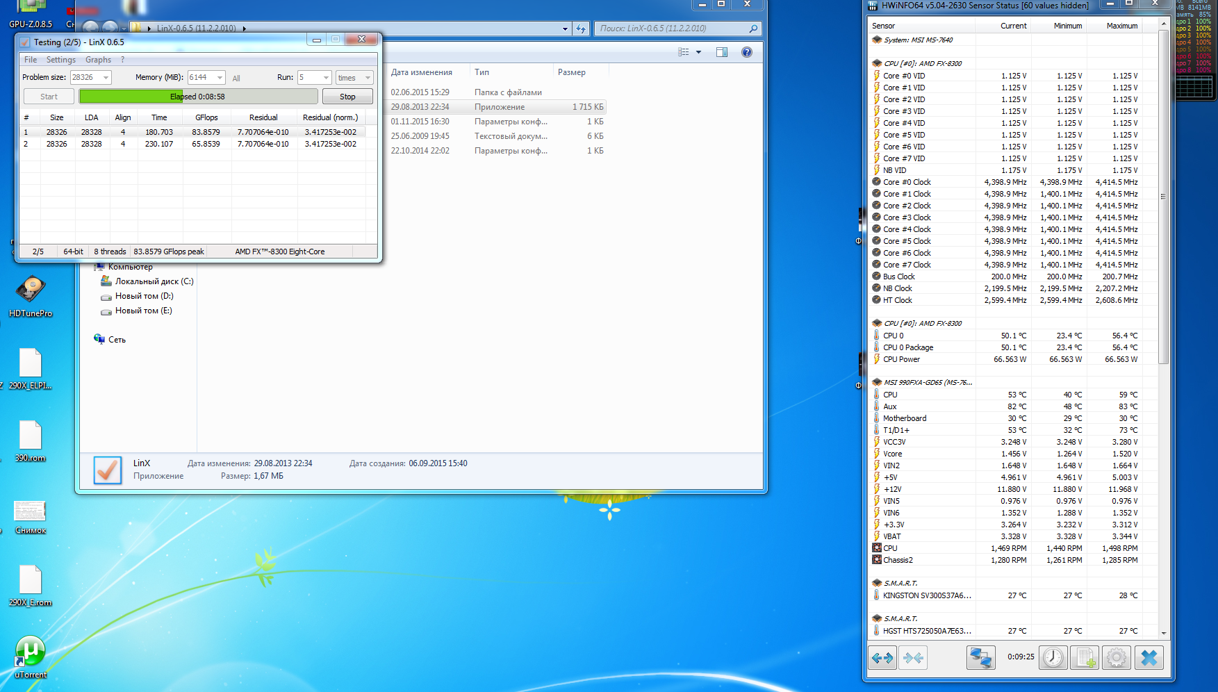

Регистрация: 30.08.2015
Фото: 42
Victor Kokoshko
вот смотри кондёры (AUX) нагрелись и все производительность упала
и смотри как вольтаж завышает ,выставлено было 1.47 на бум
Снимок1.PNG [ 955.96 КБ | Просмотров: 1407 ]

Регистрация: 03.01.2013
Откуда: From
Фото: 181
Prof я бы попробовал частоты 3500 и 4000. Потом нашёл бы минимальные напряжения для nb ht nbcore core - и от них плясал.
Греются не только цепи, что-то есть ещё на маме, что "просит открытого стенда"
