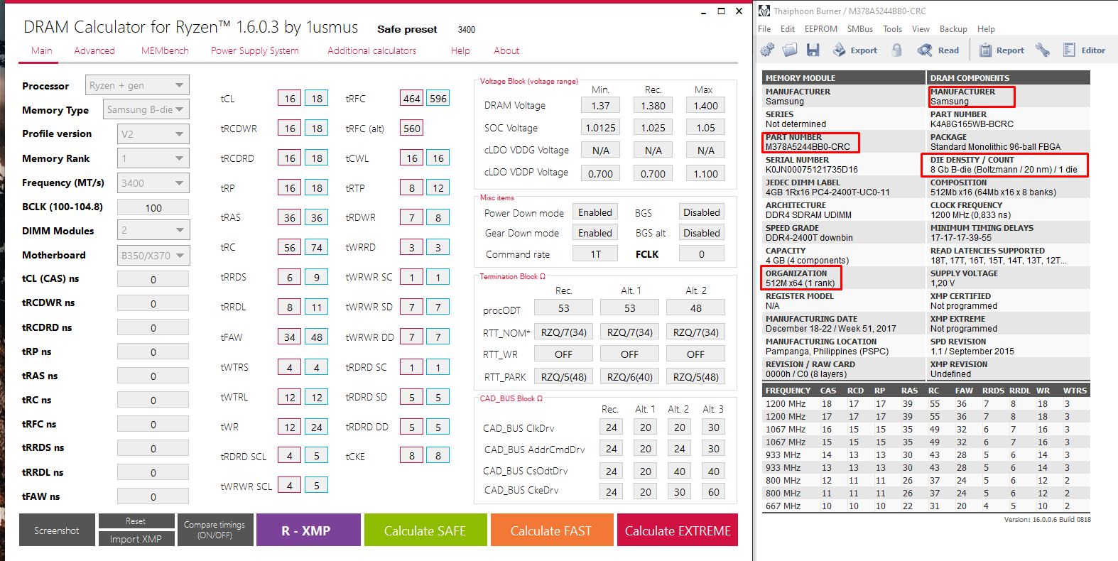

Небольшой вопрос по разгону оперативки. У меня память и близко не берет тайминги, подсчитанные Dram Calculator for Ryzen. Делаю на мой взгляд по инструкции. Не то что бы меня это сильно волновало. Свои 3400 она взяла, пусть и на больших таймингах, но меня это устраивает, но вдруг если сталкивался кто скажешь, что я делаю неправильно Здесь тайминги в синей рамке - мои текущие. В красной - подсчитанные калькулятором в SAFE режиме.

miwa у тебя обычные зеленые плашки для которых 3400 хороший результат + мать 1го поколения может косячить

miwa в калькуляторе нужно самсунг оем выбирать.

miwa уже давно новая версия калькулятора есть

Ссылку можно?

miwa писал(а):
Ссылку можно?
https://www.guru3d.com/files-details/do ... lator.html

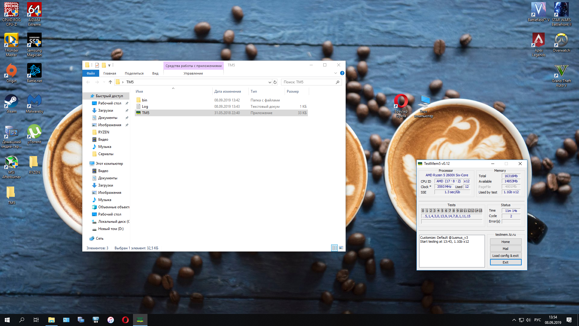

Всем привет.Подскажите стоит ли обновлять BIOS ,в данный момент стоит Версия BIOS 2301,Версия AGESA Combo-AM4 0.0.7.2,может память лучше погонится или что?И второй момент,переустановил винду решил прогнать ТМ5 с профилем от куратора,как обычно скачал здесь в теме запускаю и он не прекращается,минуте на 10 будто бы виснет, а время идет без конца,раньше тест минут за 15 проходил,настройки в BIOS те же что раньше.

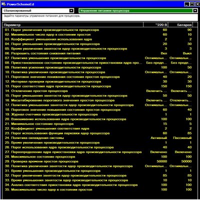

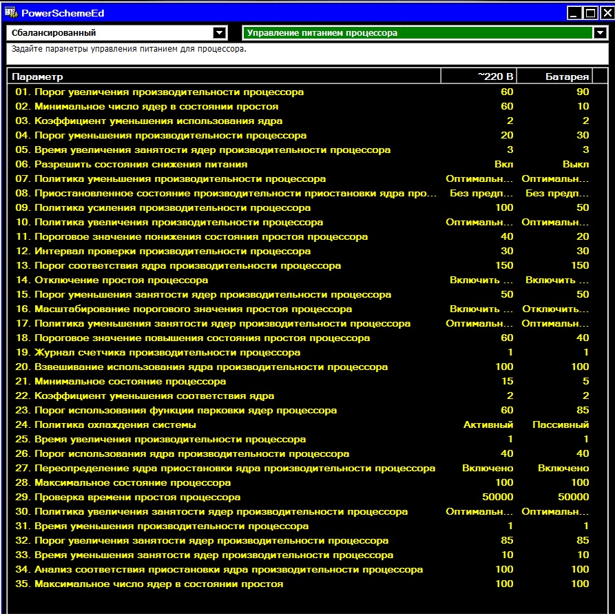

Господа всем доброе время суток. Скажите пожалуйста, win 10, x470 aorus gaming 5, ryzen 5 2600(без разгона). Процессор в простое бустится 3.8ггц если выбрана схема электропитания "Сбалансированная" если выбираю "Экономия" то в простое 1.5ггц, в ЦПУ З, производительность одинаковая, с чем связано это, почему в Сбалансированном бустит так?Напруга выше 1.2 не поднимается, проц не гнал.
включи файл подкачки.
так задумано. что в этом плохого/. там куча настроек в этих схемах питания,в 10 венде раза в 2 вроде больше. настрои под себя :?:
А это где у Вас такой огромный список показывает настроек?У меня что касается настроек проца в схемах, это мин. состояние процессора и макс., остальное сон, юсб, экран и т.д)

Файл подкачки включен,примерно минут 10 проходит теста и все может так хоть час висеть с идущим временем.
