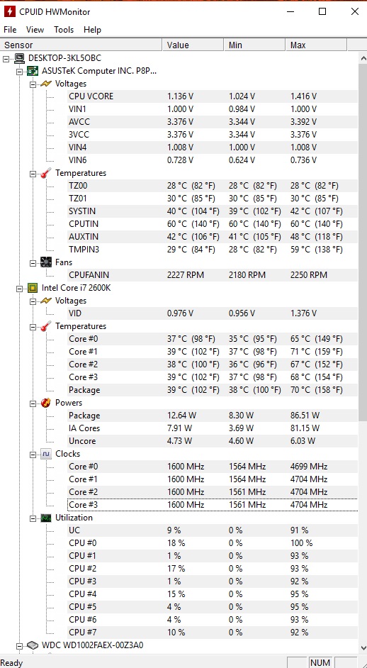

уже более 5ти лет юзаю P8P67 Deluxe + i7-2600K @4.6Ггц (1.4v) (водянка на охлаждении)
перешел на вин10 (х64) и камень начал терять стабильность
потом как то случайно заметил что камень начал сам разгонятся выше установленного множителя
т.е ставлю множитель х44 в итоге получаю х45 , в чем дело какой то из мостов умирать начал ?
или в десятке дело ? сам камень так врятли загонять будит .

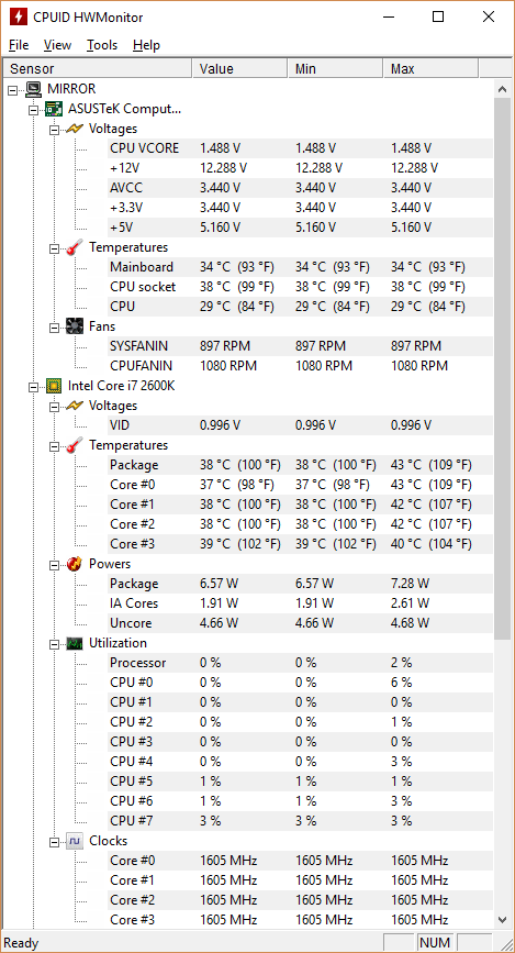

fix вольтаж при включённых энергосберигайках тоже скидывает частоту и проц почти не греется (~7Вт):
скрин
cpu.png [ 35.22 КБ | Просмотров: 1066 ]

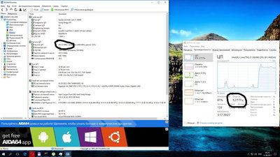

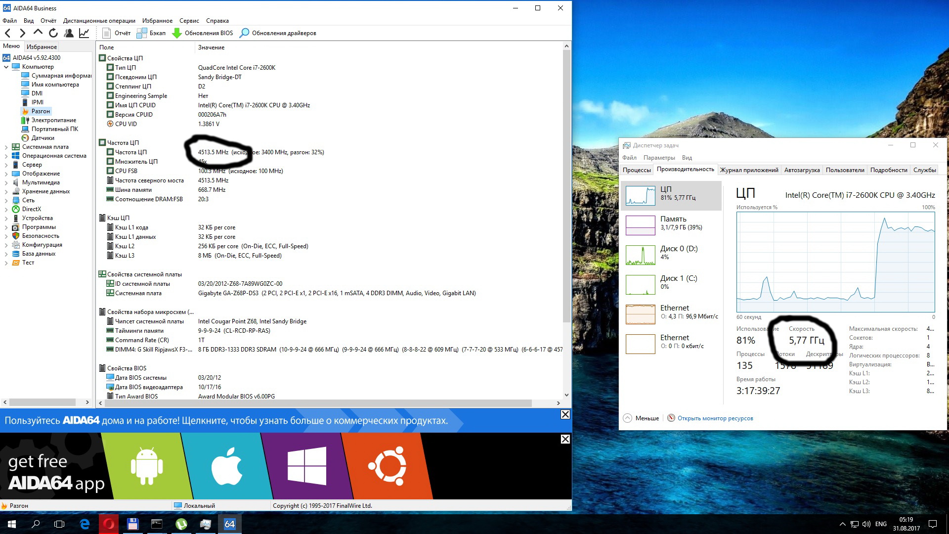

Регистрация: 31.08.2017
Видимо какой-то глюк десятки. У моего проца нереальный потанцевал111
5.8.jpg [ 505.55 КБ | Просмотров: 1325 ]
Регистрация: 19.04.2011
вообще максимальные частоты при пиковых нагрузках , в слабых приложениях в полне нормально видеть более низкие частоты
вроде бы такой глюк описывался на матплатах asus, как-то связано с перепрошивкой ME
