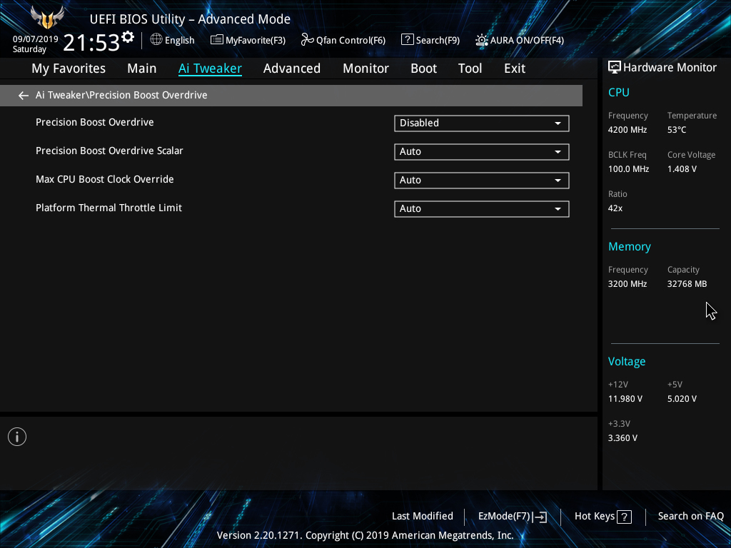

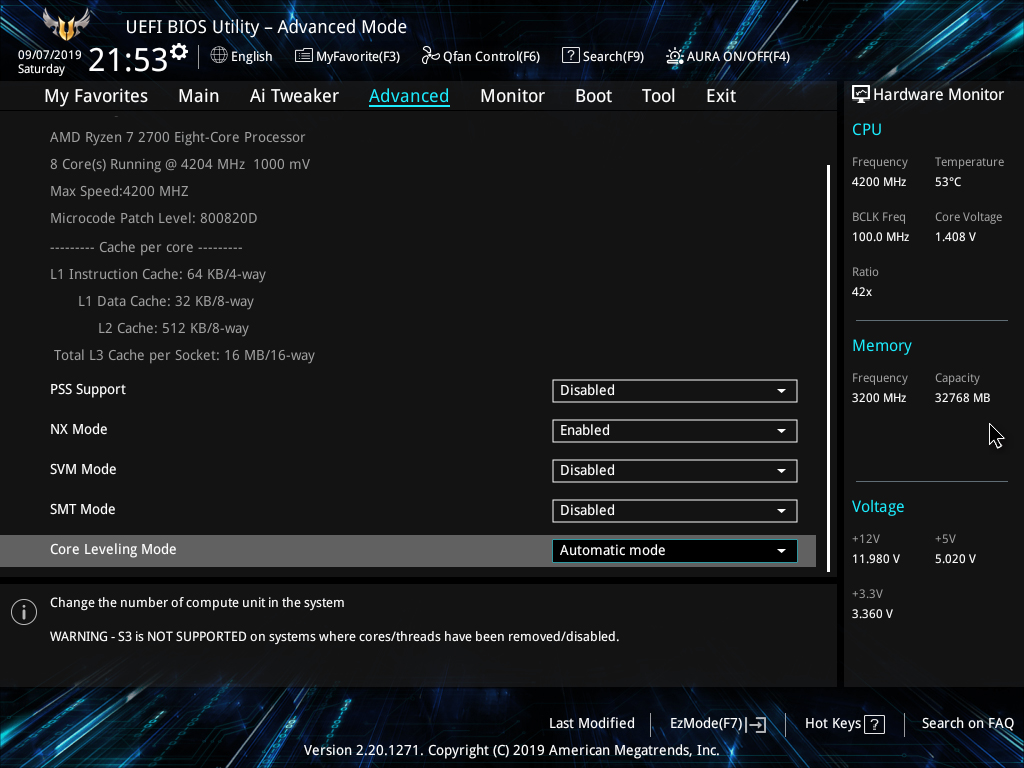

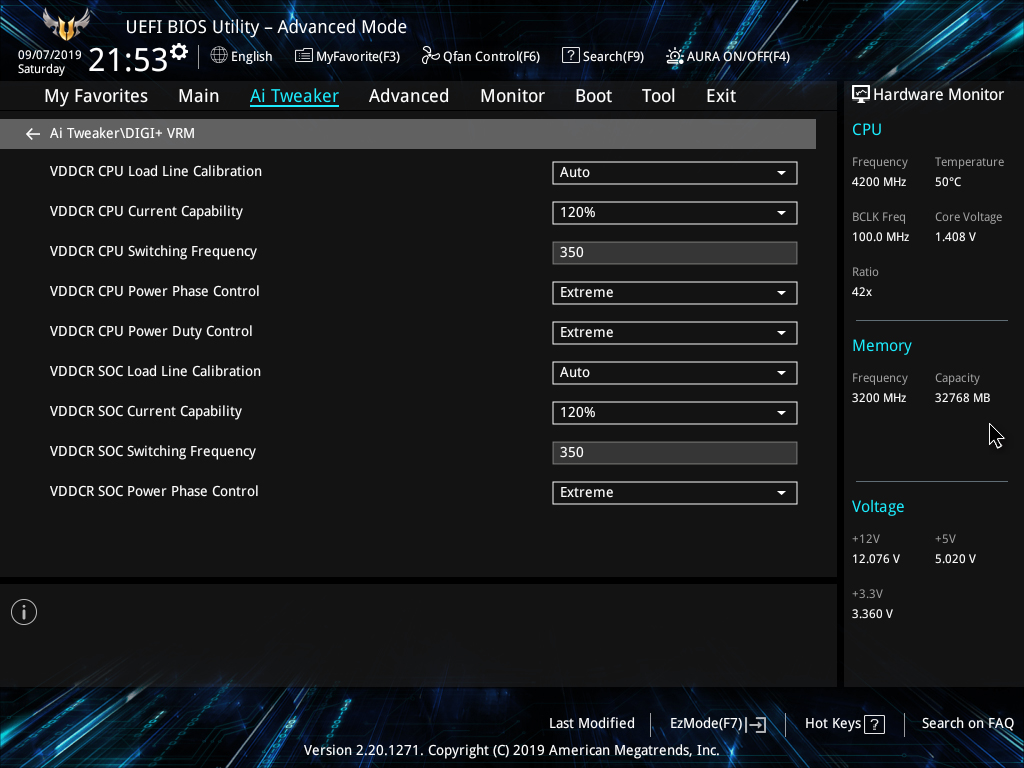

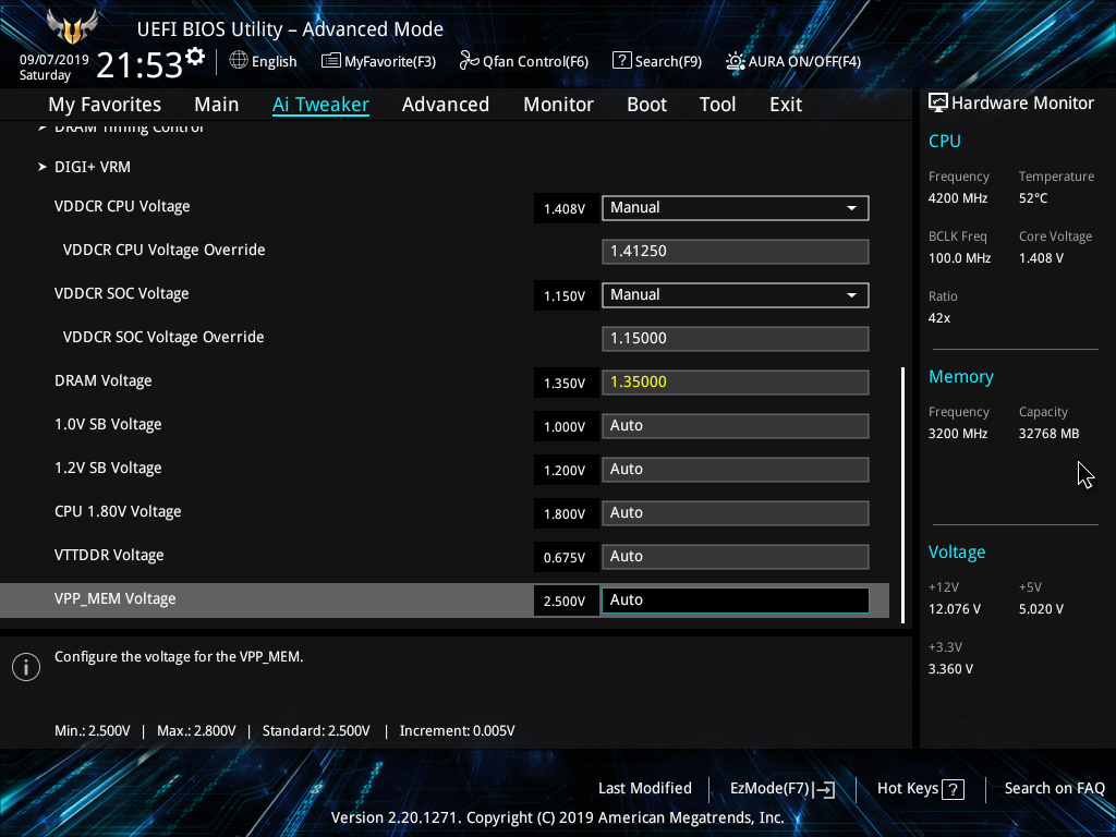

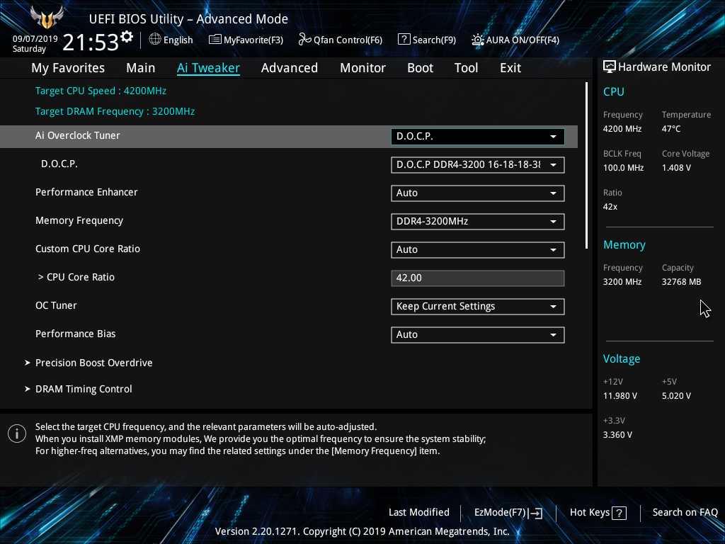

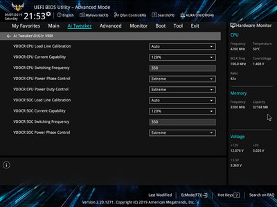

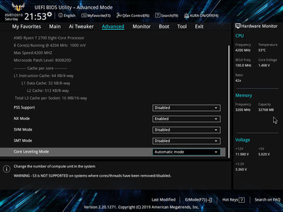

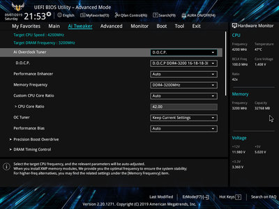

Салют народ. Я тут встрял с 2700 (без х). По дефолту на новой мамке х570 tuf не хочет турбобуститься. 3200Мгц под нагрузкой и хоть что. Вольтаж мамка выставила 1В. Ну думаю ладно, удачи вам с дефолтом, начинаю гнать камень, а тут фокусы всякие. Конкретнее: выставил 1.4В 4.1Ггц. Все работает как надо все дела но под нагрузкой ребут. При чем не просто ребут, а без ПОСТа последующего, мигают светодиоды и дело с концом. Принудительно через power кнопку на 4 секунды снова грузится и все ок, до следующей мощной нагрузки ЦПУ. Я скину пару скринов с биоса, подскажите, что да как.
Апдейт: сорри не знаю как их под шапку спрятать.
+1 скриншот
У меня вообще создалось такое ощущение, что мамка игнорит настройки вольтажа т.е. под нагрузкой судя по HWmonitor дает только 1.36В, а как только нагрузка спадает возвращает 1.41В правда уже не знаю зачем ^^

Tarkus100 писал(а):
TDP 180W. Врут
А может и не врут - вы же не ЖМ наносили ? Или температура воздуха не 20-25 , а выше , или ... - Вобщем есть много внешних факторов .
Добавлено спустя 2 минуты 51 секунду:
У вас 42 умножение , это 4.2 частота - возможно тут и кроется ответ . А если точнее возможна нехватка питания , попробуйте добавить до 1.425-1.4375 , или снять 100 мгц с частоты ЦП не трогая напряжение .
Так сперва и подумал, снизил до 4.1 с теми же настройками - результат тот же.
Попробуйте на 4Ггц с 1.3-1.325v .
Тут как бы 2 варианта - и оба скорее всего в матери , 570ки страдают перегревом , и это резко сказывается на стабильности .
Проверьте память на ошибки , новые МП недружелюбны к КП 2ххх бывают (если что тайминги вручную ставить) .
или перегревается проц под 1.4 или мало вольтажа для такой частоты.

Вот что это за приколы с вольтажом блин? Стоит же МАНУАЛ 1.35, а он сволочь свое... Как стресс тест тормозишь возвращается в 1.35В. Еще температуры угнетают конечно...
Странно все это. Что-то с питанием - факт. Перегрев же 85С насколько я знаю... 2600 нормально пашел 4.2Ггц под 1.4В. Да, горячо но работает, а тут даже 4.1 не может взять?
Масса факторов , от некачественного БП до индивидуального случая ,
методом проб и ошибок подберайте частоту , проверяйте на ошибки в работе ,
слишком много вводных , чтоб назвать сразу причину .
Вы там и СМТ отключали вижу , и ставили упраление питанием авто ...
