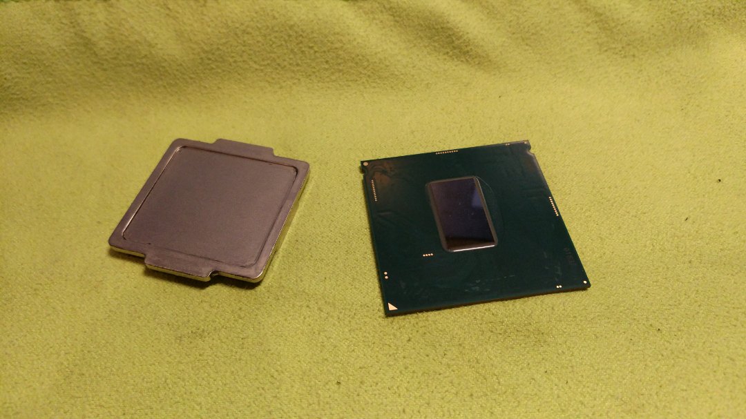

8700k с сорванной башкой

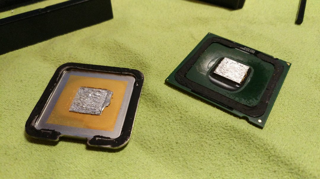

Celeron D был на припое, но его это не спасло

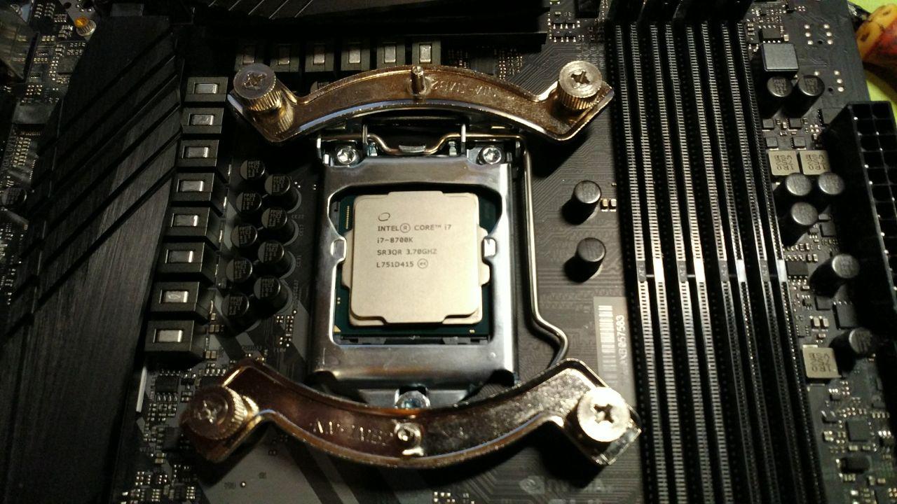

крепёж от ноктуа кстати мешает сокет открывать-закрывать, мелочь, а неприятно (
