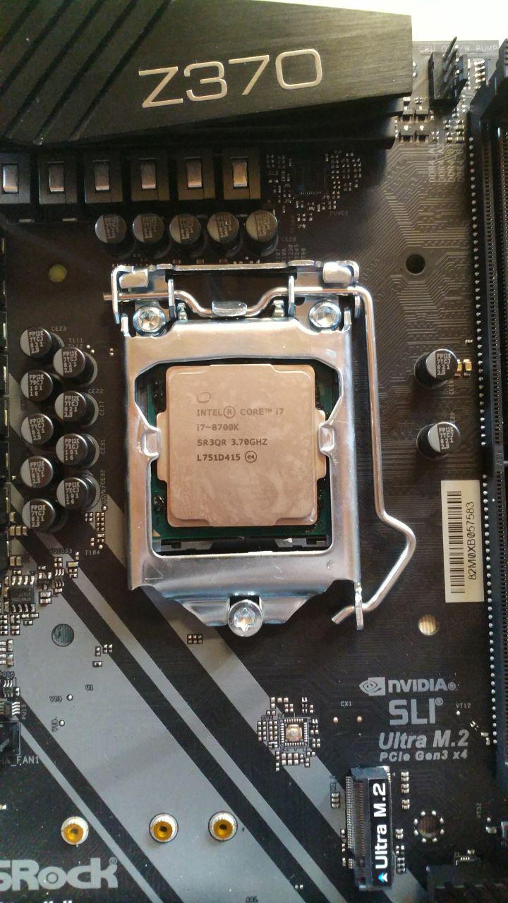

пациент
photo_2018-05-12_16-53-41.jpg [ 104.3 КБ | Просмотров: 1309 ]
жм и лак на контакты... хз насколько правильно намазал, но уж как вышло
photo_2018-05-12_16-53-52.jpg [ 131.65 КБ | Просмотров: 1309 ]
...и герметиком всё! психанул
photo_2018-05-12_16-53-56.jpg [ 127.19 КБ | Просмотров: 1309 ]
чета я криво поставил крышку...
photo_2018-05-12_16-53-58.jpg [ 148.8 КБ | Просмотров: 1309 ]

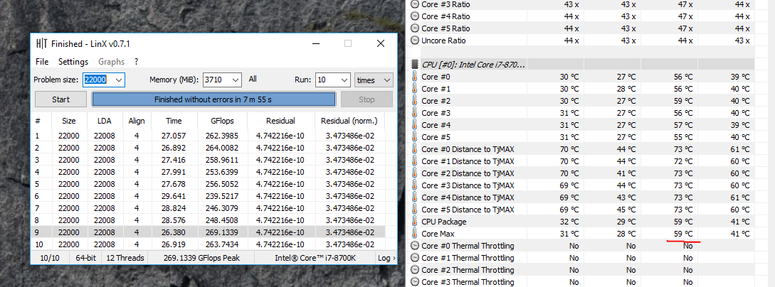

8700k после скальпа жив ))
линкс 22к х10 в стоке 59гр, а было за 80 )
linx.PNG [ 189.64 КБ | Просмотров: 1309 ]
На кристалл мазалось очень легко и охотно, на крышку немного похуже. Пойду гнать теперь )

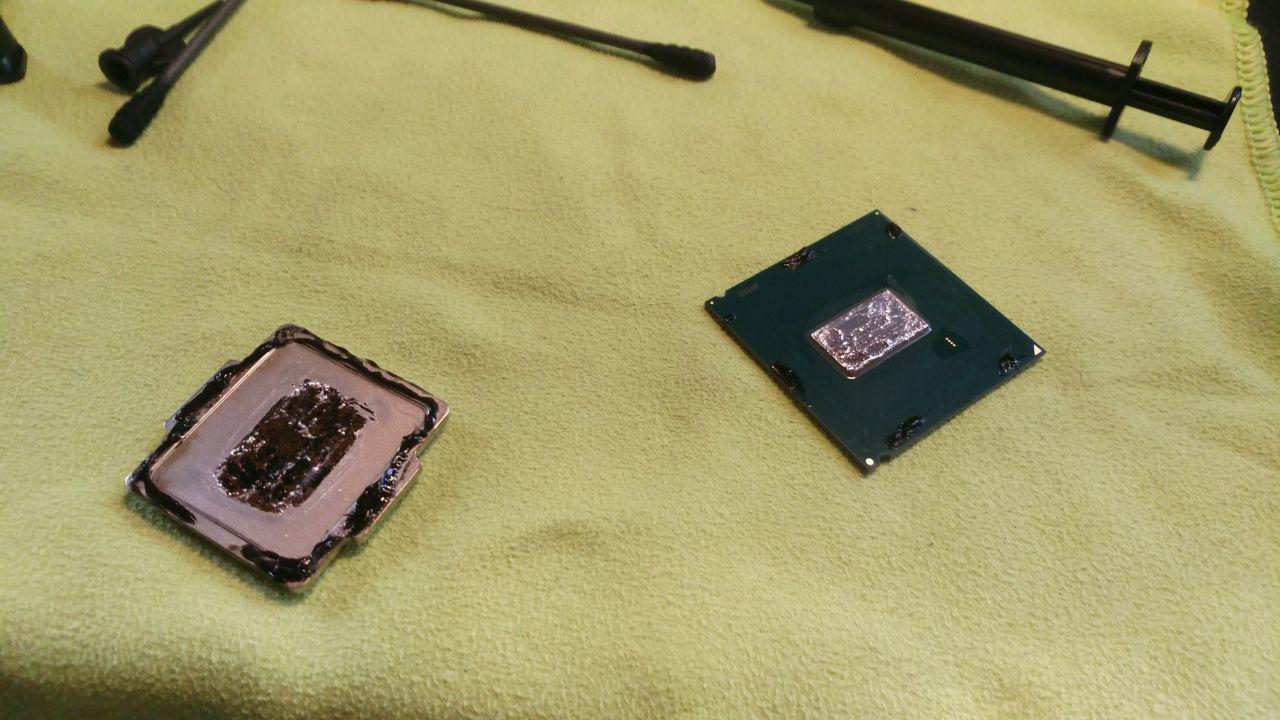

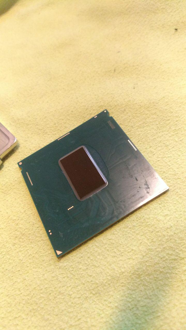

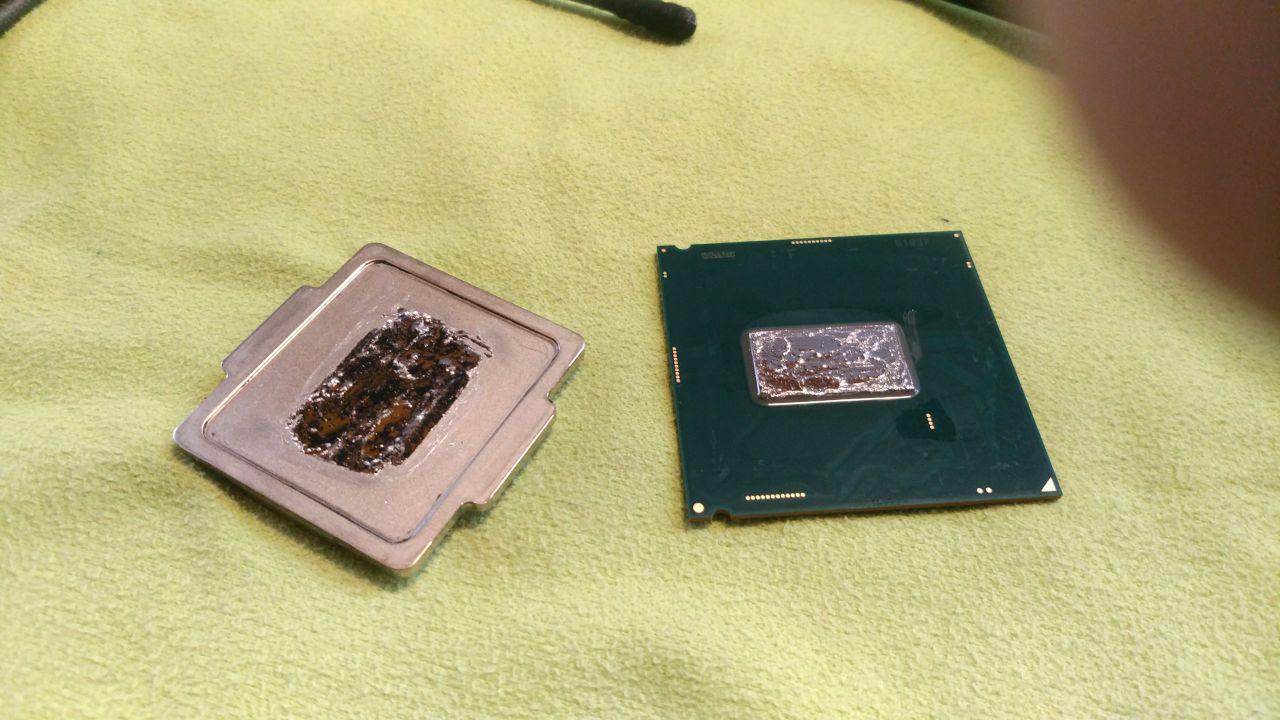

Привет всем.
Натренировавшись на Ивике,решил скальпировать Хасвелл 4690к.Но "терпелка" ждать скальпирующее устройство с Али не выдержала.
Короче,использовал "гибридный метод":сначала подрезал герметик бритвой(справа от чипа полностью,слева-чуть-чуть),а потом сдвигал крышку в тисках.
Паста под крышкой такой же консистенции засохшей глины.А вот бритву между крышкой и текстолитом еле просунул.
ЖМ от ТермалГриззли,элементы замазал от греха подальше герметиком.Сразу собрал и под пресс(не стал даже тестировать).
Вот,что вышло после скальпа под Архоном #77
До скальпирования было около 97гр.Более объемные задачи даже не пытался тогда запускать.
