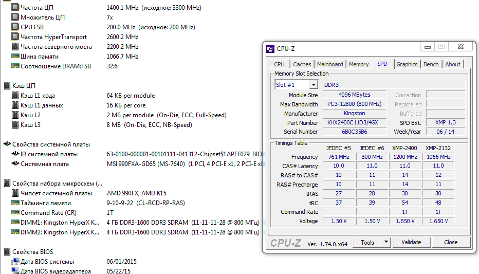

Регистрация: 30.08.2015
Фото: 42
cannibal_pro
у меня в подписи всё написано про память
а реально видно для какой частоты её делали
я же не зря тогда про Бульдозер начал говорить что он не хуже вишеры в производительности
с такой памятью как у меня твой Бульдозер рвать и метать начнёт всех
Снимок3.PNG [ 70.42 КБ | Просмотров: 997 ]

Возможно на 6-ти и 4-ех ядерных вишнях и вплоть до 5Ггц будет влияние КП никчемным ибо вычислительная мощность заметно меньше, а ПСП л3 и памяти лишь незначительно снижена, то есть это пропускной способности должно хватать.
Victor Kokoshko Я как и cannibal_pro не замечал у себя прироста от разгона шины, если все параметры одинаковые.
Почему все зациклились лишь на одном тесте? х264 и х265 погоняйте, там багов нет таких, отлично грузят и греют проц + это более реальные вещи.
