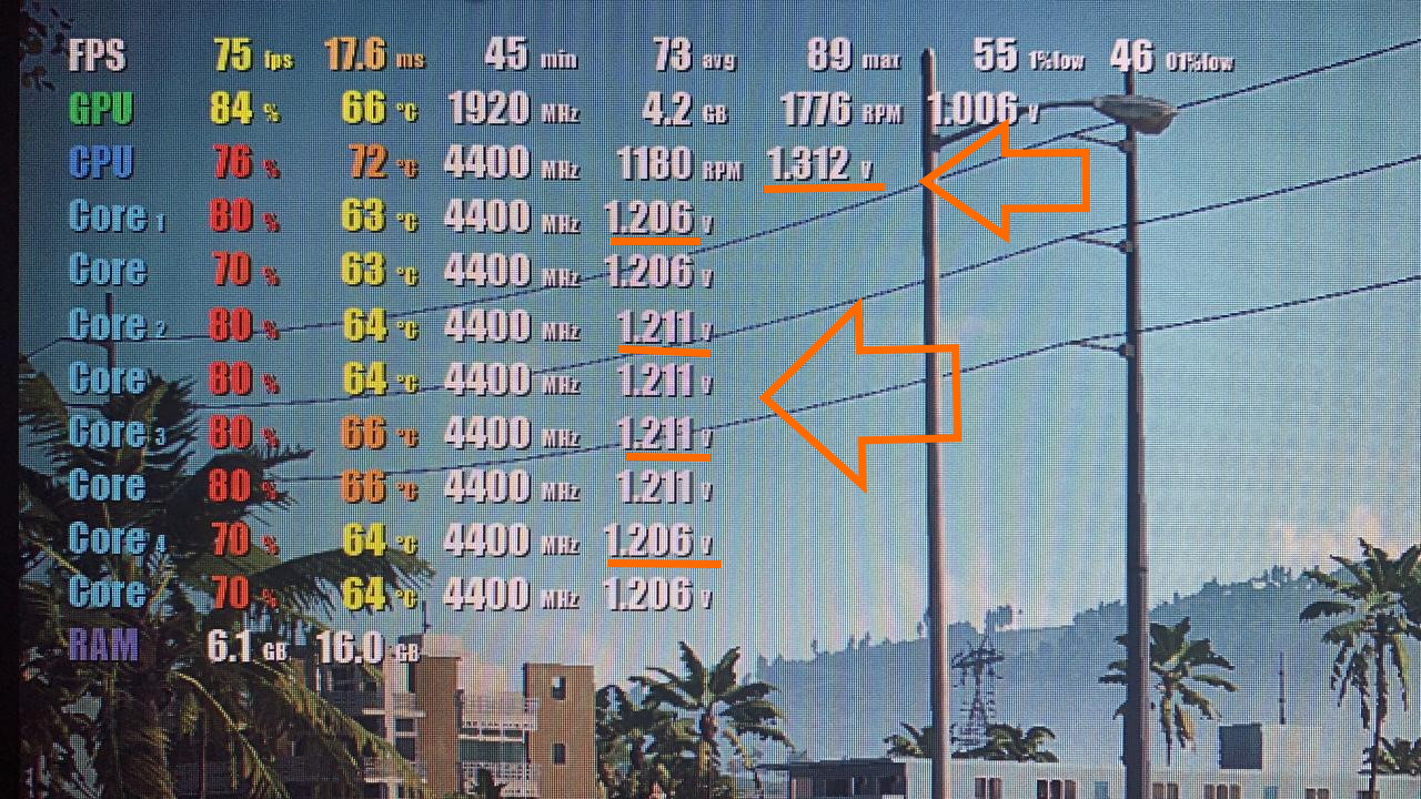

Всем привет, помогаю другу разогнать 3770k так вот у меня вопрос, а это нормально что при vcore 1.310v bios, у него в игре core VID 1.200-1.210?
Вроде не должна же такая сильная разница быть?
Мать Asus z77, LLC-Ultra High.
Image 2020-06-07.jpeg [ 387.21 КБ | Просмотров: 935 ]

в какой игре так ровнехонько проц грузится по всем ядрам/потокам?) не все ли равно как монитор питание отображает? работает и не перегревается значит все ок. а чего проц такой тухлый? 1.3v для 4400? вообще шит. мой божественный камень на 1.19v x44 легко переваливал LLC AUTO
仁者见仁,智者见智 Во славу Джонни Мать его Кейджа

extrime лично мне непонятно что это за вольтажи на скрине. от слова совсем. то ли реальные в реальном же времени, то ли vid-овые (только тогда непонятно зачем их вообще мониторить). я в игры не играю, мониторингом не увлекаюсь, так что звиняйте. ну а так, в целом, vcore и vid - это же разные вещи. так что для начала нужно отделить известных насекомых от мясных лепёшек. если 1,2 - это всё же vid, то забить на цифры, напрочь про них забыть и всё. если это реальное vcore, то просадка с 1,31 до 1,21 при llc ультра - это нонсенс. в таком разе вариант с неверным отображением данной софтиной вольтажей очень даже вероятен...
Ты смотри на V core.Там один параметр на весь процессор.Остальные не нужны.
Игра NFS последний, да проц вообще не удачный, либо win 10 совсем к старым камням с разгоном не лояльна. LINX с AVX проходит этот проц на 4.6Ghz без ошибок, а вот синий экран выпадает с завидной постоянностью + в этой игре у него прямо на загрузке синяк и ребут, только при 4.4 и 1.310v работает.
хм, странно это, 100 мгц разбега в стабильности между линксом и реальной нагрузкой - это кругом и рядом, но 200 всё же многовато, имхо... prime/small set надёжнее проц тестит, лучше им, чем линксом. кстати, и vrm он нагружает сильнее, этим тоже как тест хорош. а память и всё с нею связанное если в сток поставить - будут синяки? настройки vrm очень сильно влияют на итоговую стабильность, опять же. это я к тому, а в проце ли дело... вынь 10 к разгону любых процов не лояльна, причём судя по отзывам чем свежее - тем хуже.
