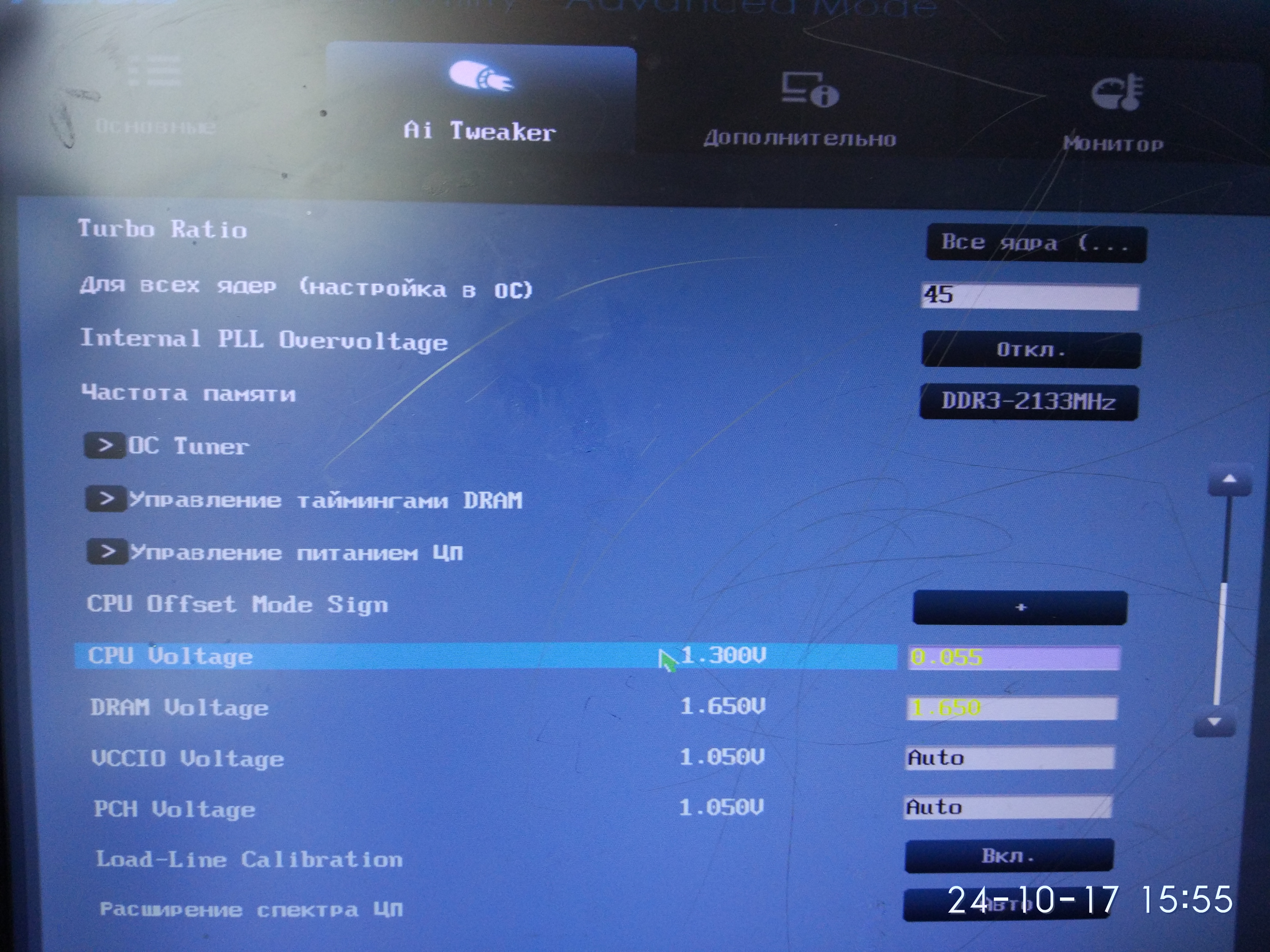

IMG_20171024_155515.jpg [ 7.11 МБ | Просмотров: 703 ]
sdvuh да, в простое. Вот так стоит сейчас.
По данным cpu-z на рабочем столе в простое 1.36
В linx 1.4

Регистрация: 18.09.2017
Фото: 4
Цитата:
В linx 1.4
Так это же больше "рекомендуемого"?
