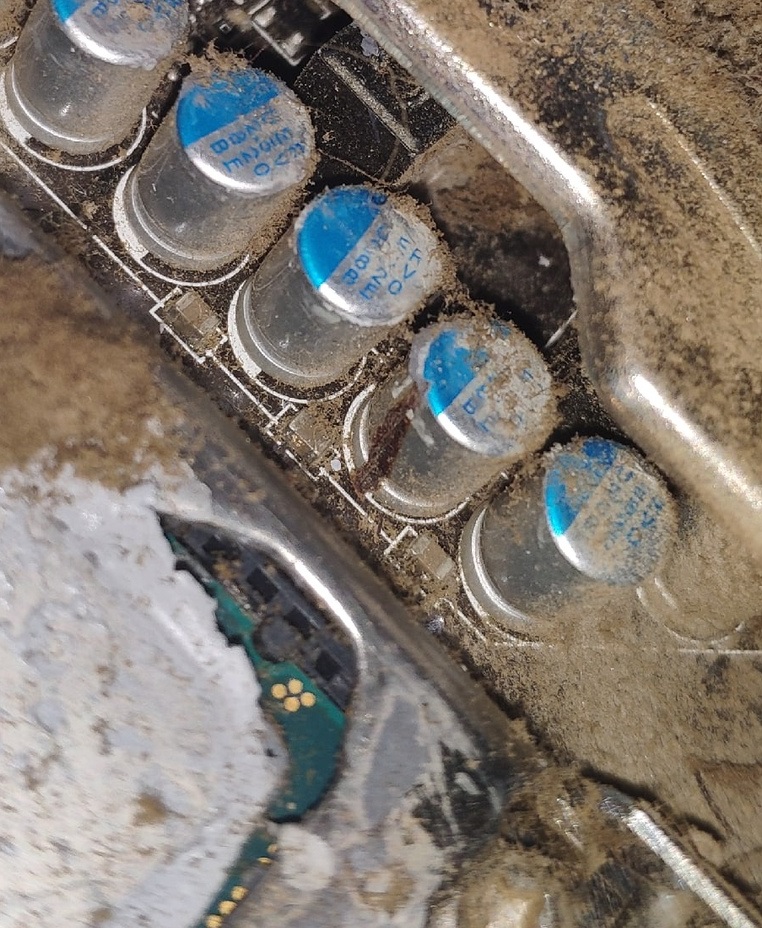

Val10 писал(а):
ну как нормально... для кого-то нет, а для этой платы возможно да. выше 100% поставить можно? если да, то поставь, нет - ну и ладно, будет нестабильно (только occt - этого мало, впереди ещё много чудных мгновений) - просто поднимай cpu vcore да и всё. ничего не поделать, настроек vrm практически нет, бюджетная плата-кастрат, то бишь с ограниченными возможностями...
Спасибо за развернутый ответ. Выше 100-нету. По-сути, проц работает стабильно на вольтаже 1.312(в нагрузке), значений меньше я не видел по цпу-з. Так-то он и на более низком напряжении запустился бы, но я решил выставить с запасом. Меня просто напрягает такой разброс в напряжениях, около 0,04. Ибо хочу взять 5 ггц и в простое будет ну уж очень высокая напруга.
До этого был 3570к, очень неудачный, работал на 1,375 4,5ггц первое время, потом пошли бсоды, процик деграднул и еле как вытягивал 4,1ггц на 1,4, на 4,2 при любой напруге-нестабильность.
Как думаешь, разница в напряжениях может быть из-за потикшего(не уверен) фильтрующего кондера vrm зоны?)

Mestamm писал(а):
Что посоветуете? Как вам такая?
нет. я тоже не уверен, что эта коричневая полоска суть потёкший кондёр. и бозимой, нельзя до такого состояния доводить железо :facepalm: должно быть сухо, чисто и всё блестеть...
