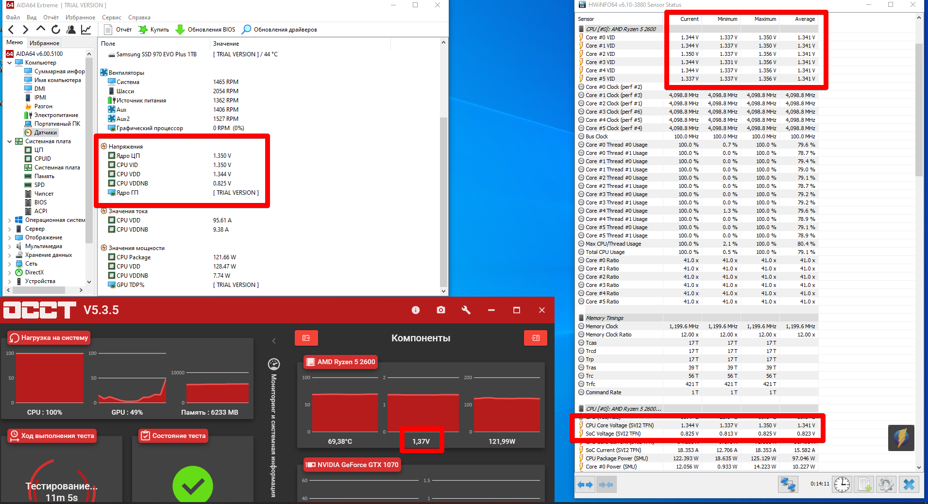

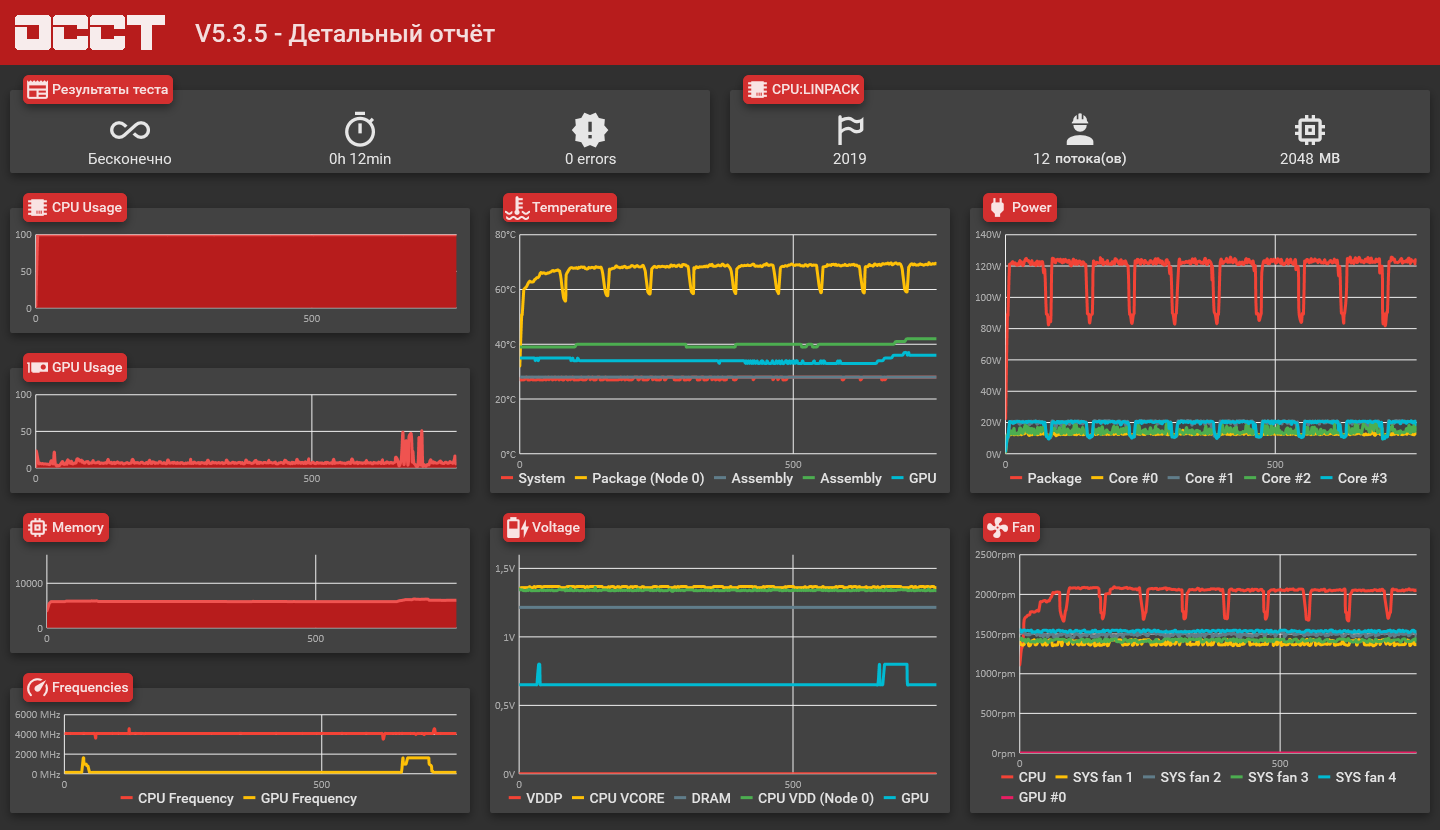

Люди, можете помочь разобраться какая программа врет. Разогнал свой 2600 до 4.1 при 1.35В. Но в прогонке стресс-теста ОССТ везде пишет разные вольтажи. Каким цифрам верить?
Program Manager 2019-09-20 23.36.42.png [ 323.91 КБ | Просмотров: 604 ]
20190920-233827-CPULINPACK.png [ 157.42 КБ | Просмотров: 604 ]

SchwarzV аида и hwinfo все норм показывают, в чем проблема?
B550 Tomahawk + Ryzen 5900X + Crucial Ballistix 2x16GB BL2K16G30C15U4W
Регистрация: 16.09.2019
В ОССТ показывает 1.37В, в Аиде 1.34. Где правильное? В любом случае вольтаж отличается от выставленного 1.35. Значит надо ЛЛС поднять на +1 (сейчас стоит 3)?
