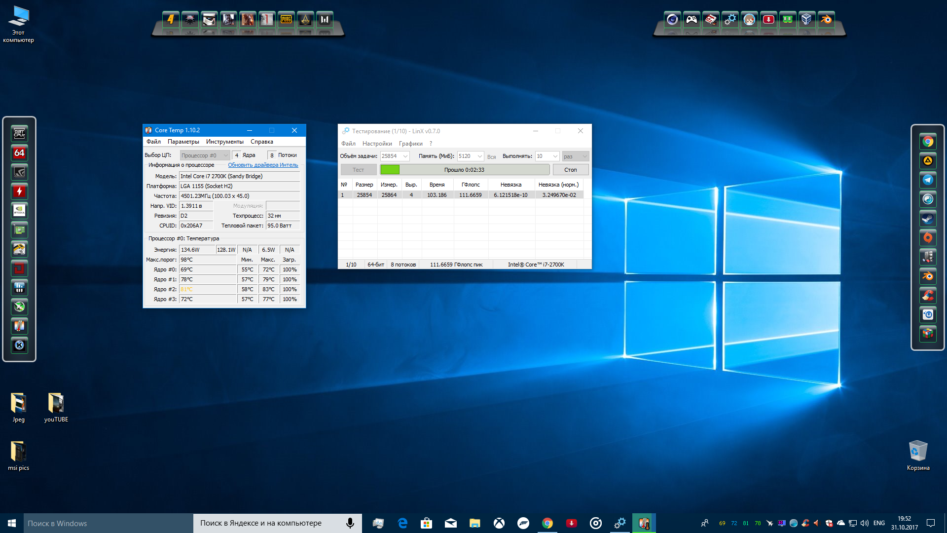

BabushkinVnuk писал(а):
Ребятки напомните Gflops на 2500к при @4,5
У меня сейчас 110 примерно выдает. Так и было или деградирует?
Ну у меня вот так.

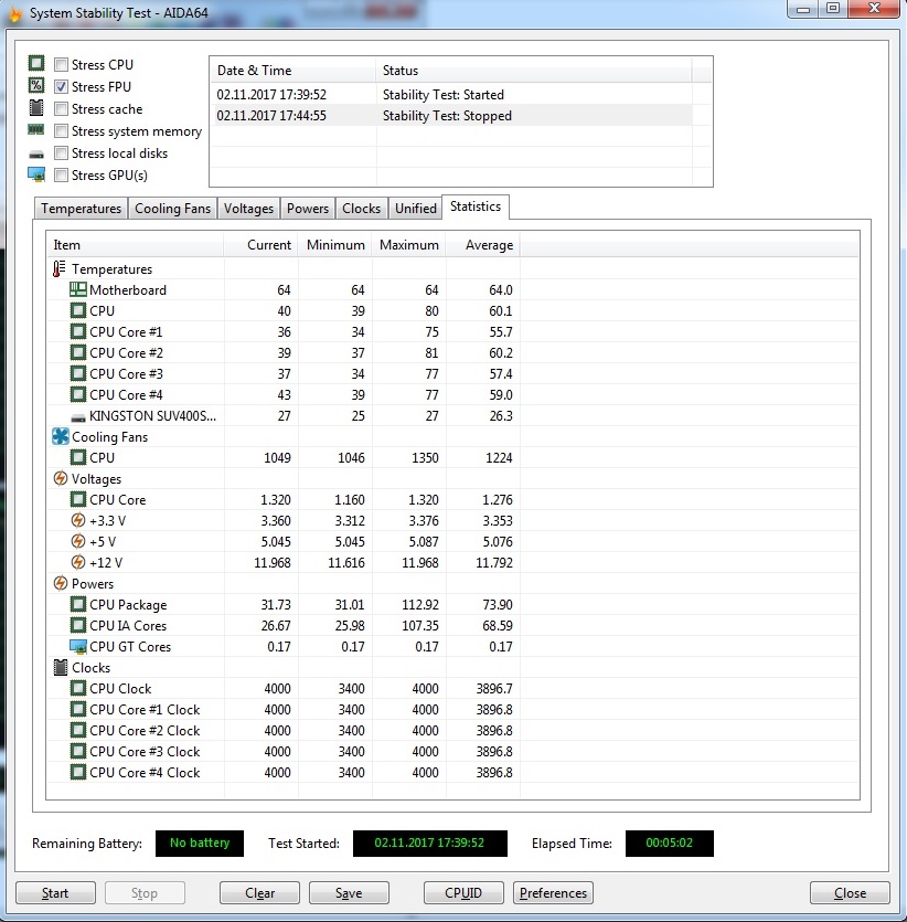

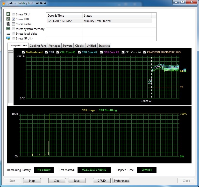

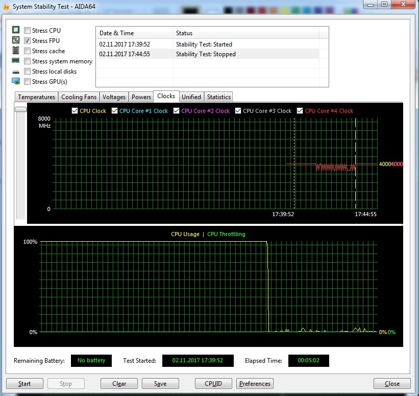

Добрый день, народ.
Подскажите...
Имеется мать MSI Z77-G41, проц i7 2600k, кулер какой-то Thermaltake silent 1156, память 8x2 1866Мгц. Биос не обновлял, версия не помню какая.
Решил чуть подразогнать, выставил в биосе просто множитель на 40, чтобы получить 4Ггц. Запустил тест AIDA64 минут на пять, и при достижении температуры на каком-нибудь ядре 76 град, происходит периодический кратковременный сброс частоты с 4Ггц до 3.4Ггц. Т.е. походу это троттлинг... Смотрю в чужих тестах, там темепературы и по более есть, и я так понял без троттлингов.
Из-за чего это? Нужно крутить остальные настройки в биосе, чтобы 4Ггц стабильно было?
Без разгона держит под этим же тестом 65 град. и без троттлинга.

FiSSmus всего скорее в биосе установлен лимит тдп, по достижении которого начинается сброс частоты, увеличить его и все.

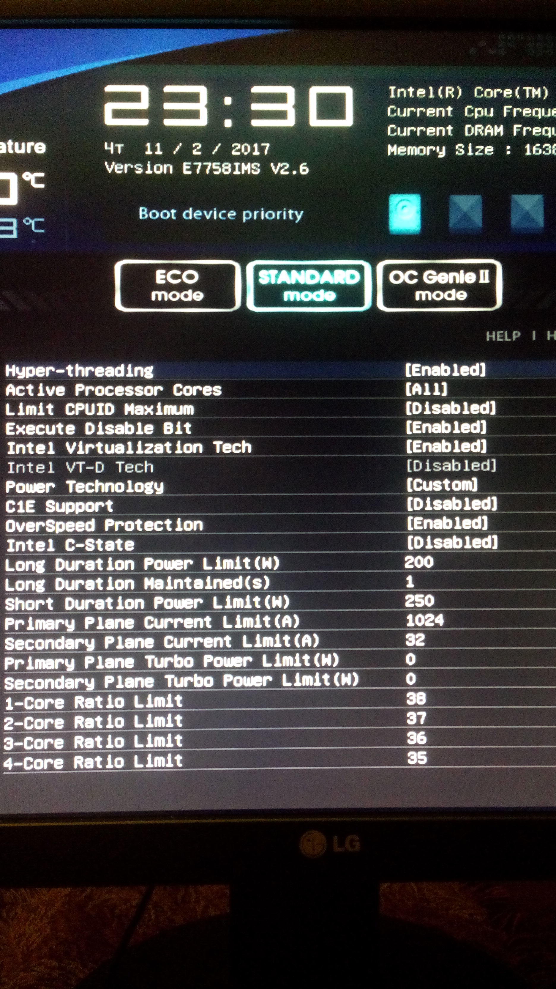

А какой именно параметр увелчивать? Long Duration Power Limit и Short Duration Power Limit?

Регистрация: 16.02.2009
Фото: 12
FiSSmus у меня в биосе по другому, лучше забей, в других приложениях частота всего скорее падать не будет, тк нет такого потребления как в фпу-тесте и будет рабочая защита от "дурака" :-) . (питальник на мамке можно спалить)
