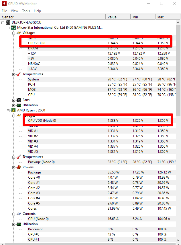

SchwarzV писал(а):
В любом случае вольтаж отличается от выставленного 1.35. Значит надо ЛЛС поднять на +1 (сейчас стоит 3)?
в осст показывает неверно. Вольтаж не трогай, лучше загугли cpu vid и cpu Vcore что такое.
B550 Tomahawk + Ryzen 5900X + Crucial Ballistix 2x16GB BL2K16G30C15U4W
Регистрация: 16.09.2019
Гуглил, vid - ядро, vcore - проц. А cpu vdd тогда что? тоже напряжение проца (именно его и берет ОССТ в статистику). Но в CPUID HWMonitor эти 2 показателя разные (что очень странно). Почему?
П.С. напряжение потрогал, снизил до 1.337 при 4.1Гц
CPUID HWMonitor 2019-09-21 01.08.07.png [ 57.99 КБ | Просмотров: 611 ]

SchwarzV писал(а):
Люди, можете помочь разобраться какая программа врет. Разогнал свой 2600 до 4.1 при 1.35В. Но в прогонке стресс-теста ОССТ везде пишет разные вольтажи. Каким цифрам верить?
cpu vdd похоже на истину
не может ллс так накидывать с 1.35 в авто. Насколько помню Vcore подается на проц а vid сколько жрет ядро. У него с 1.35 фикс было 1.337-1.356 т. е. реальные цифры. А вообще стабильность лучше тестить линксом.
vid на райзенах нету

Remarc писал(а):
линпак это грелка им охлад проверяют
а ты чем тестишь?
Добавлено спустя 1 минуту 18 секунд:
ммм в каком смысле? В hwinfo что отображается?

artxays писал(а):
а ты чем тестишь?
всякими бенчами
в прямом,раньше был зашит в проце свой vid для конкретной частоты и это использовалось включительно по FX,например у моего fx-8300 vid 1,112v то есть это стабильное напряжение для работы на 3300mhz выданное на заводе конкретно этому процу,бывает vid повыше например 1,14v и тд,насколько знаю начиная с райзенов эта практика больше не применяется и там напряжение подает доска фиг знает по какому алгоритму,что в hwinfo отображается без понятия,может щас стало модно vcore называть vid :?:

Remarc vid это то, что жрет ядро.
может теперь это стали так называть,но по факту что подается на ядра это vcore всегда так было на амд

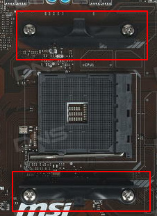

У кого нибудь есть кулер deepcool gammax 400? Как его снимать с процессора? Давить с бешеной силой или какая нибудь "технология съемки кулера" есть? Попытался снять, забоялся что мат плату сломаю. Даже вроде немного пластика сошкрябал с места где кулер крепится c мат платой.
открути и по часовой и против крути
Регистрация: 17.07.2019
Как и у всех СО - крутим радиатор , сдвигая в бок .

artxays
Remarc
vid это идентификатор напряжения питания ,
vcore это напряжение питания, подаваемое на процессор .
Грубо говоря второе это сколько насыпаешь , первое это сколько усвоилось .
Приобразователь питания на камне - грубо говоря внутренняя раздача (иногда тупо дублирует vcc).

ТоЧтоЗаслужили писал(а):
Remarc
это и так понятно из названия vid-voltage identificator,стандартное номинальное напряжение для данной частоты,трактовка про насыпаешь и усвоилось какая-то противоречивая,тогда уж сколько усвоилось это vcore тк его подает контроллер и оно приходит на проц уже с вычетом всяких потерь и работой llc

Remarc Vcore грубо говоря сколько пришло на проц, а vid сколько сожрало конкретное ядро.
отпустить винтики на пластмассовых штуках (не знаю как они правильно называются) , за которые цепляешь кулер:
IMG_20190922_154321.jpg [ 41.46 КБ | Просмотров: 714 ]

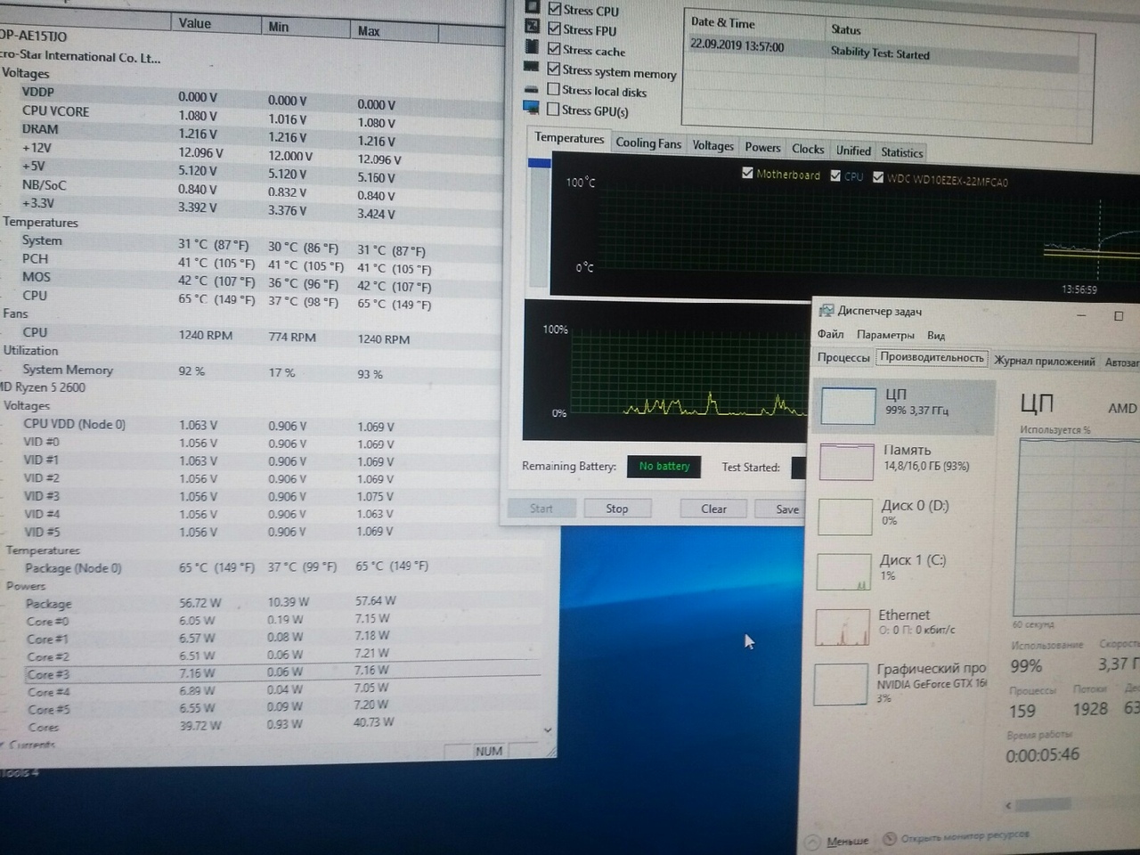

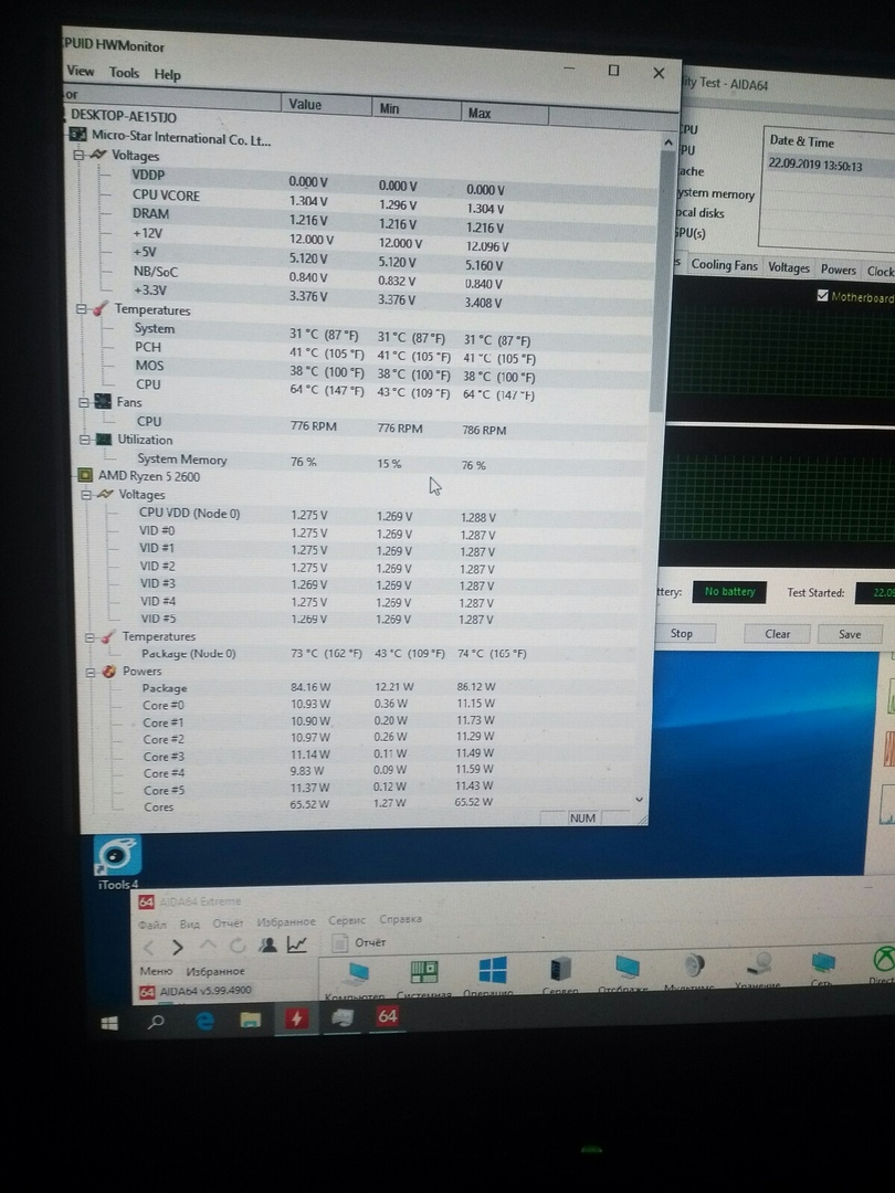

Регистрация: 22.09.2019
Добрый вечер.
Столкнулся с такой проблемой, как зависание системы при включенном core performance boost.
Зависание полное, ничего не помогает, мышка клава без отклика
Система:
Ryzen 5 2600, охлаждение штатное
МП MSI B450 A pro
2 плашки оперативки по 8 гб g skill aegis 8gb ddr4 3000
БП cougar ste 600w
винда от михалыча
Видяха gtx 1660 ti
Куплена сборка в январе этого года, первоначально все было нормально, но где то через 1-2 месяца начались данные проблемы.
Попробовал отключить CPB сразу всё стало нормально.
Смущает сам факт данной проблемы, возможно ли это об большого вольтажа, которое идет на ядро?
ниже фото в момент зависания теста АИДЫ с бустом, и скрин нормального теста без буста.
Обращаться по гарании проблематично, комплектующие куплены в computeruniverse
hYvvtvOqz2A.jpg [ 399.1 КБ | Просмотров: 649 ]
gwE2n_NZ69Y.jpg [ 273.67 КБ | Просмотров: 649 ]
user2ser писал(а):
MSI B450 A pro
Помню еще в апреле тему про вашу МП , что-то там накосячили с БИОС в MSI .
Не пробовали скинуть на дефолт , и прошить другой БИОС ?
