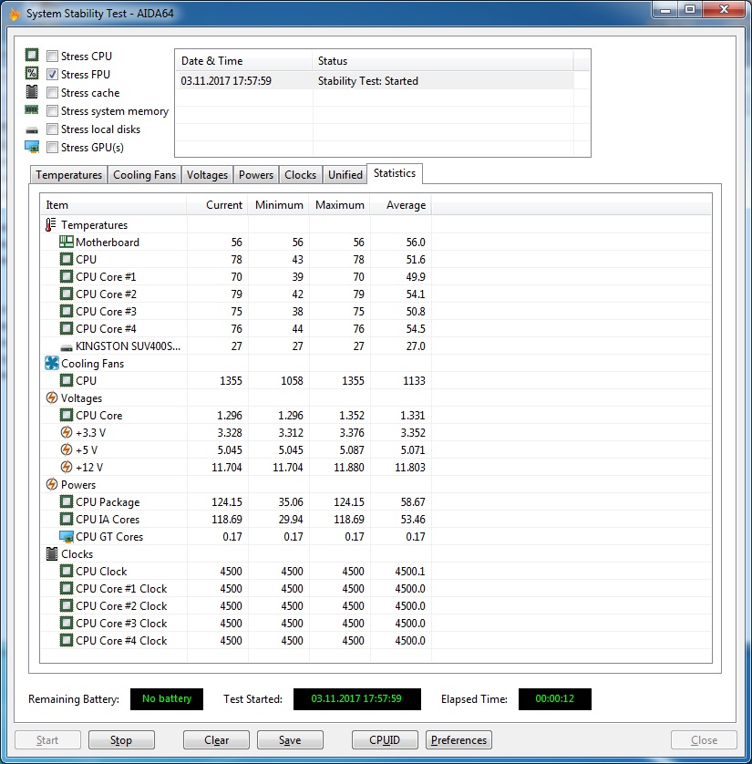

Поставил разгон до 4.5Ггц, ради эксперимента. Напряжение в принципе немного подросло.
Ну гонять на такой частоте я побоялся со своим кулером, поэтому побыстрому глянул.

Была у меня когда то плата P8P67 LE на которой стоял 2600к на 4.5ГГц. При прогоне LinX через некоторое время частота сливалась до стоковых значений, при этом процу было еще далеко до тротлинга (65С).
После выключения нагрузки, частота возвращалась к выставленной в биос. Так вот - на этой матери был один совсем небольшой радиатор на фазах питания ЦП и когда они перегревались под значительной нагрузкой, то происходил сброс частот на стоковые, хотя если пользоваться повседневным софтом то все было ок.
Возможно тут похожая ситуация? На MSI Z77-G41 даже радиатора на фазах нет (кроме версии PLUS), вероятнее всего фазы питания ЦП перегреваются в стресс-нагрузке и происходит сброс частот для снижения TDP и соответственно подаваемого питания на ядра ЦП.
Регистрация: 23.07.2015
Откуда: Гульбас
Я тоже стал к этому склоняться.
А что если все-таки заменить кулер на проце? Нагреваться меньше будет, и соответственно тепло на близлежащие мосфеты меньше пойдет.
И где-нибудь можно радиаторы достать на фазы питания родные? Колхозить не охота.
И утилиты бывают, которые показывают температуру на фазах питания?
Мосфеты нагреваются в преобладающей степени не от того тепла что проц генерирует, а от преобразования питания для ЦП и его стабилизации.

Спасибо всем отписавшимся.
Теперь точно убедился что троттлится из-за перегрева мосфетов. Открыл корпус, поставил на против них серверный кулер delta afb1212hhe и троттлинг исчез. Оставлять, конечно, так не буду ибо ощущение , что системник во-вот взлетит.
Интересно, если такой поставить - be quiet! Shadow Rock TF 2, хватило бы обдува на мосфеты?

FiSSmus вряд ли, для разгона надо клеить радиаторы на мосфеты и не злоупотреблять линкосом/фпу.

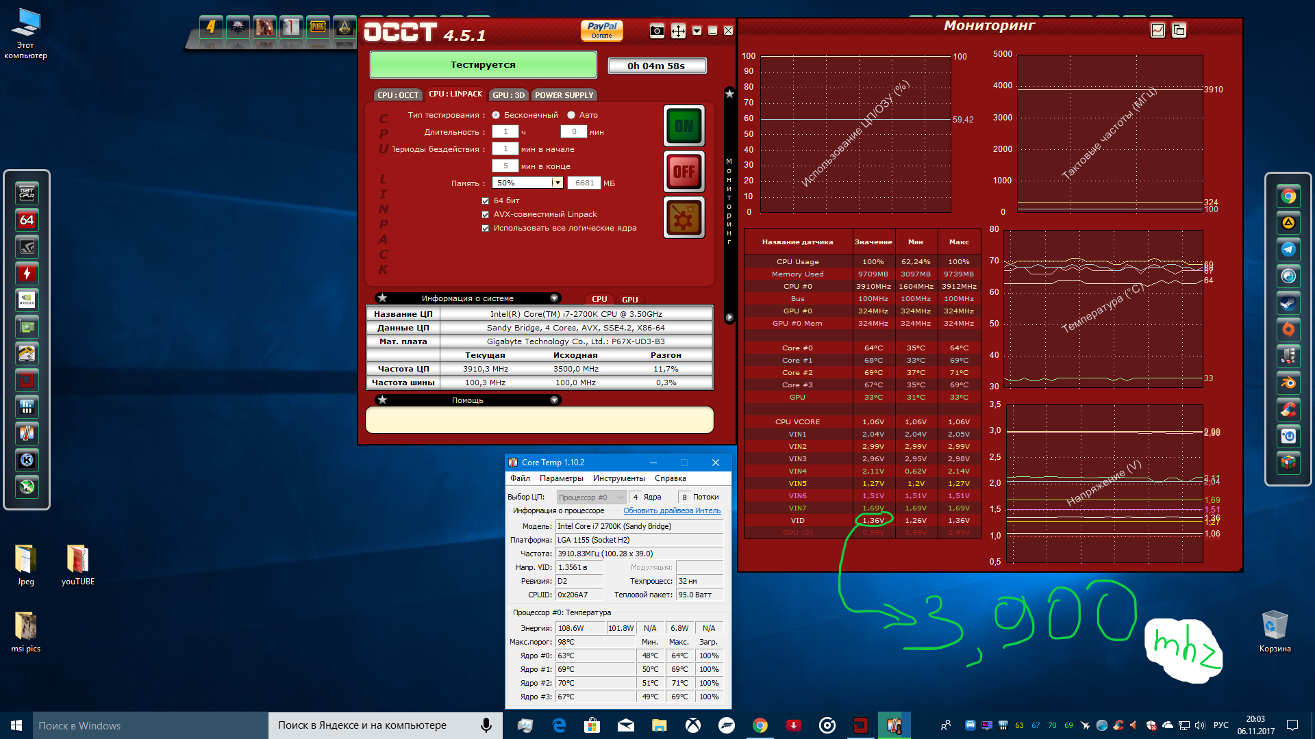

11as11 писал(а):
добрый день,
какой минимальный вольтаж в простое позволителен процу? i7 2600 (non k) (бенчмарком же не проверишь стабильность в простое лул)
просто моя мать на самых дефолтных настройках вжаривает 1.320в+ для 3.9ггц (а это дохрена, и температуры дохрена)
поэтому я уменьшаю вольтаж на проце CPU offset sign -0.080, и в простое вольтаж уже 0.872. (хочу добиться 1.250в в нагрузке.)
но этого мало, мне где-то еще 0.040 скинуть надо.
безопасный ли будет 0.830 вольтаж для простоя? (почему так тяжко понижается? потому что я еще поставил LLC на High, который накинул еще +0.050в сверху. а нахрен я его включил? что б уравнять вольтаж на слабой и сильной нагрузке, ибо на LLC Auto в слабой нагрузке вольтаж был 1.288, а в сильной 1.252)
Не парься особо, ибо король самого неудачного камня здесь - я, в стоке у меня на 3,9ггц - 1.36v.
