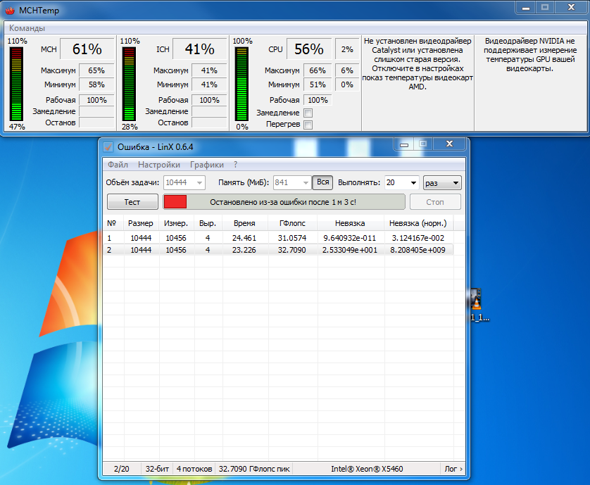

Попробовал снизить множитель с 9.5 до 8 - бсоды и ошибки в линксе не пропали. Неужели ксеоны настолько сильно нагружают северный мост? Или, может дело в конкретной модели процессора, и, если заменить X5460 на E5450 с более низким TDP, то проблемы исчезнут?
Или, может быть, стоит поменять оперативку 667MHz на 800MHz?
Посмотрите темпу севера MCH TEMP будет ясно на сколтко он греется, а ошибки скорее от нехватки напряжения., и если есть возможность память сменить....менять.
Вот такие "температуры" в MCHtemp.
Напряжение на процессоре уже поднимал. Сначала до 1.35 - не помогло, потом до 1.45 - линкс начал улетать в бсод.
123312.PNG [ 309.31 КБ | Просмотров: 1167 ]
Настройки не выставлены в Значение в градусах - тогда тепма северника поболе будет...
Максимум обычно 101-111 гр., соответственно имеем 55-60 гр., а это не криминал , ну и смотря как грели долго или нет.
потом до 1.45
Зачем так-то его жарить, смысл подавать такое когда остальное все в дефолте .
