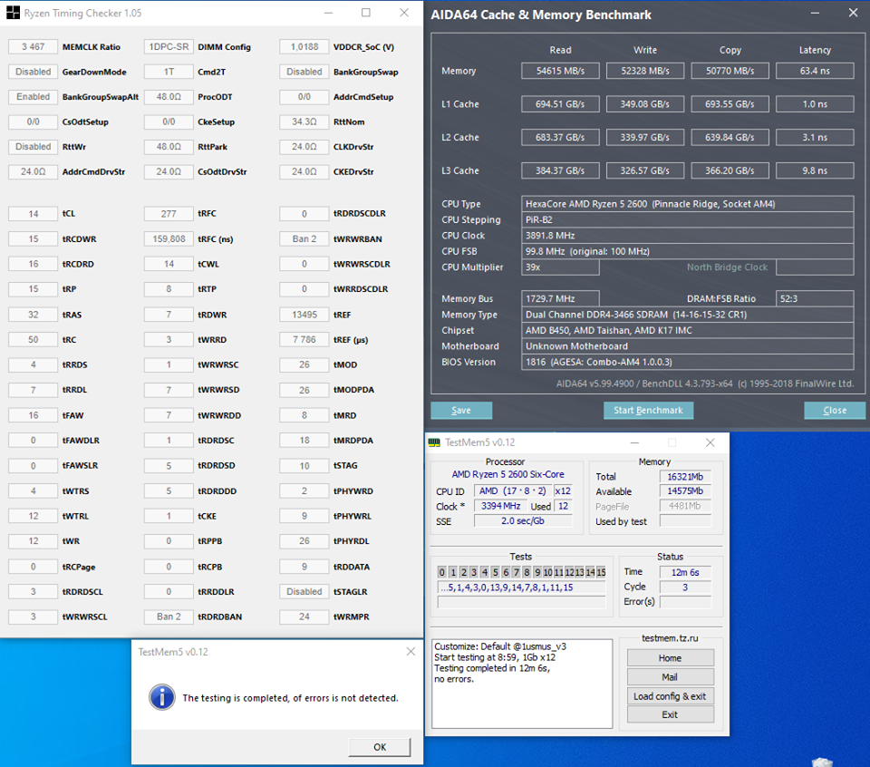

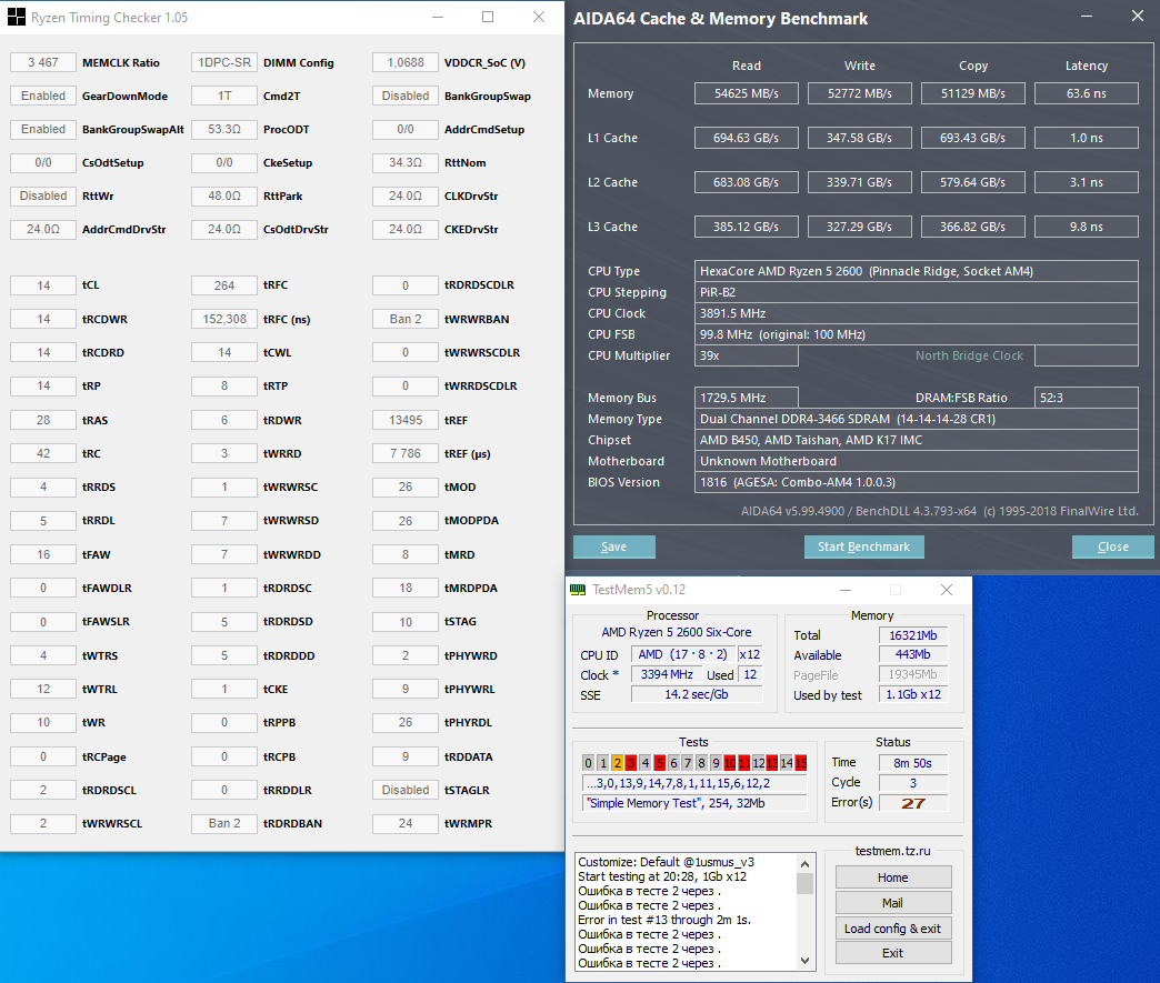

Приветствую!
А что за память? пробовал Ваши настройки - система стартует, но много ошибок...
3466 cl14 1,435/1,075 ошибки
3466-cl14 failed.png [ 326.83 КБ | Просмотров: 535 ]
Стабильно получилось запустить только с такими настройками :-( :
3466 14-16-15 1,42/1,025
3466-cl16-1.42-1.025.png [ 599.08 КБ | Просмотров: 535 ]

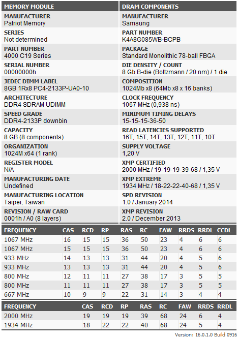

Память Patriot Viper Steel 4000CL19, получится ли ёё завести на 3466 с CL14? или на 3600 CL16? И что лучше 3466cl14 или 3600cl16?
PVS416G400C9K информация из Thaiphoon Burner
xmp.png [ 51.76 КБ | Просмотров: 535 ]
