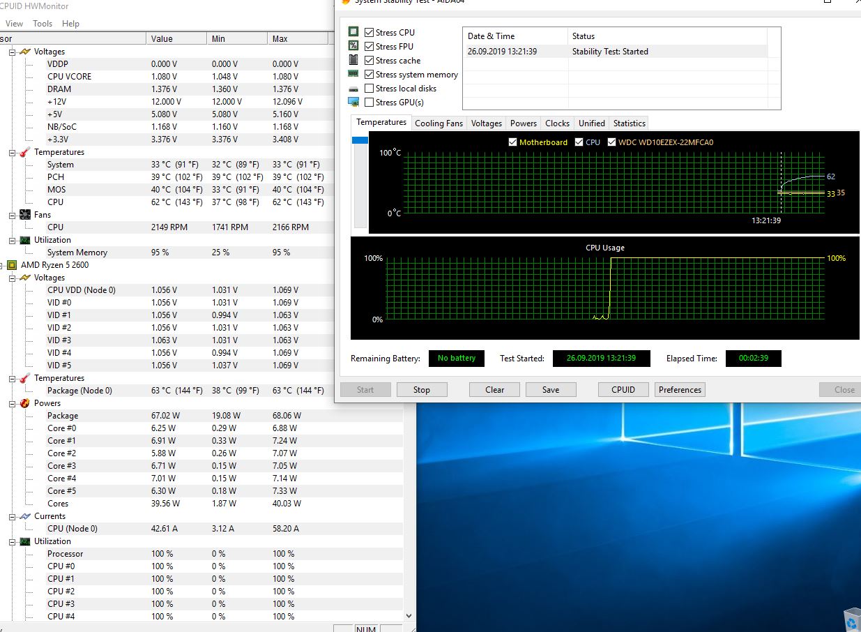

artxays писал(а):
user2ser попробуй докинуть вольтаж на оперативку до 1.35 и на проц оффсетом +0.05 а то у тебя как-то очень мало, были случаи двойных стартов изза того, что нехватало процу а у тебя возможно в нагрузке вылетает изза нехватки.
попробовал.
ситуация та же, при оффсете +0,05 в стресс тесте при CPB не поднялось до 1,35, примерно на уровне 1,29.
Без CPB при тесте вообще сейчас нет даже 1.1
единственное изменение, после обновления биоса, не мертвое зависание, а перезагрузка
+поставил 1 профиль на оперативку в 2800 мгц, вырос вольтаж на 1,37. Не много?
+скрин текущего теста

Регистрация: 20.09.2018
Откуда: Минск
Фото: 59
user2ser у меня в авто на 2600 вольтаж мать накидывает 1.1

Регистрация: 22.09.2019
artxays писал(а):
artxays
я в верхнее сообщение еще дополнил скрином с вольтажом, посмотри плиз
до 1.45 нестрашно. Если такой небольшой вольтаж на проц, он по идее будет хорошо гнаться.
Добавлено спустя 1 минуту 48 секунд:
hwmonitor немного не то, hwinfo последний скачай. Открыв, в нижнем левом углу нажми стрелку, чтобы было в 2 столбца и им мониторь
artxays писал(а):
до 1.45 нестрашно. Если такой небольшой вольтаж проц по идее будет хорошо гнаться.
хорошо бы))) но пока он только фризится) сейчас скачаю и протестю
