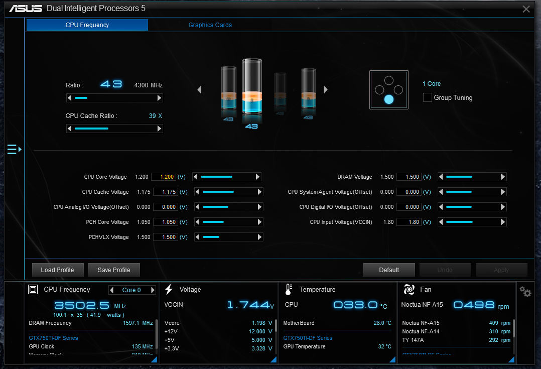

Divinity писал(а):
странно что на 4.3ггц@1200мВ, а 4.4 уже никак на 1370мВ
тоже странно
у меня как-то такие значения
Скриншот 20-06-2017 204728.png [ 221.43 КБ | Просмотров: 1313 ]
но cpu cache, vccin итд всё на авто

Ой, фу, я этой софтиной асусовской не пользуюсь даже - в самом начале попробовал как собрал комп на z97... и удалил: система себя странно с ней ведет :roll: Ну, либо я до конца ей не "проникся" :oops: Короче, мне в биосе всё проще настроить! Не исключаю что это она во всём виновата :D

ну я в биосе и настраивал. просто скрин отсюда сделал, чтобы нагляднее было

В общем эта софтина от асус, по идее должна дружить с биосом, но в итоге она как хочет, хочет работает а хочет нет. В общем кручу в ней core voltage жму применить вижу тот же самый вольтаж в мониторинге, а зато VCCIN задирает до 2,4!!! Короче совсем беда! Но все же мне удалось поднять частоту продублировав значения в биосе (кстати мать B85) матери, теперь как то так выглядит мониторинг:
28022
В общем 4.4 держит всегда а бустит ядра до 4.6. Все сберегайки включены! Пробовал 1220мв ставить, проц нестабилен. В общем сказывается наличие только 4 фаз да и чипсет то вообще не под разгон. Короче вот какой я молодец)))
