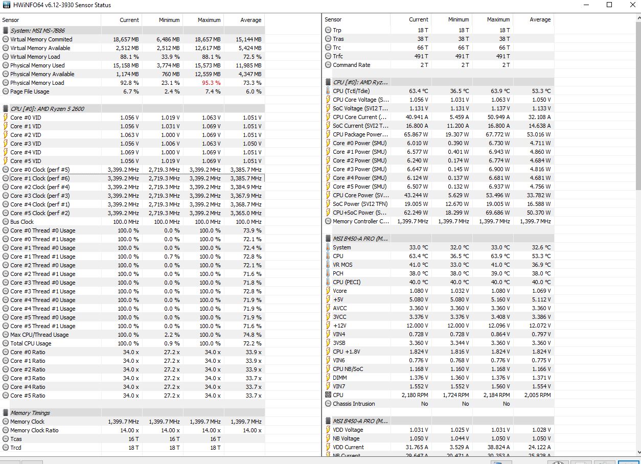

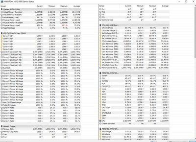

artxays писал(а):
hwmonitor немного не то, hwinfo последний скачай. Открыв, в нижнем левом углу нажми стрелку, чтобы было в 2 столбца и им мониторь
даже до 1.1 не идет по hwinfo.
Попробовать вручную поставить 1.35 и повысить до 3700-3800, завыб про CPB как страшный сон?)
а почему у тебя макс частота 3400? 2600 в авто до 3900 должен бустить.
B550 Tomahawk + Ryzen 5900X + Crucial Ballistix 2x16GB BL2K16G30C15U4W
Регистрация: 22.09.2019
так core performance boost отключен.
Это он автобуст включает до 3.9
но с ним у меня как раз проблема

Регистрация: 24.06.2019
user2ser а че тебя на сок такой вольтаж высокий? в авто чтоль стоит? 1.05 поставь примерн
Crosshair VI Hero_R7_1700,3900mhz_4x8gb b-die_3500mhz_palit_GTX 1070
уменьшил через оффсет, сейчас в диапазоне 1,036-1,051
потестирую.
Это тоже может быть причиной?
сделай 3900 тогда на постоянку, но если у тебя, проблема с работой в авто в сц нести как по мне можно.

kiro1245 писал(а):
Получилось снизить до 1.28125 дальше нужно снижать? Если да, то до куда?
чем меньше вольтаж, тем меньше температуры в разгоне. Можешь оставить. А можешь сразу 1.25, если черный экран надо добавлять.

artxays
Судя по текущим температурам в моих тестах на 4ггц, 4.1 ггц уже не вывезет охлаждение? Хоть и макс температура 90гр вроде как, в стресс тесте наверное будет под 80.
Разгоняя, тестирую все задумался о том как проходят стресс тесты разгоны по типу такого - https://www.youtube.com/watch?v=R9vGrdz2qrU (4.2ггц, 1.425в при кулере с TDP 150в). Хотя в играх у него температура вроде норм.
Или такого чуда тоже можно добиться?
Последний раз редактировалось kiro1245 26.09.2019 19:25, всего редактировалось 3 раз(а).
