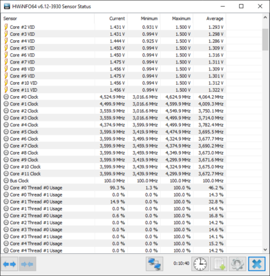

Поставил Agesa 1.0.0.4B и 1usmus Ryzen Power Profile реально буст на одно ядро возрос, теперь в синебенче 4450-4530 МГц, в CPU-Z 4480 МГц, до этого выше 4350 МГц ниразу не было.
Если сделать андервольт офсетом вырастет больше. Это уже на реддите обнаружили :)
