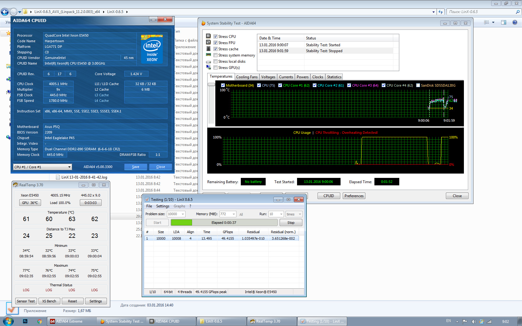

Почти год сижу уже на e5450 c0, меняя разные материнские платы: началось все с замены c2d e6300 на p5b, там разгон ограничивался в районе 420 Mhz по шине. Затем поменял на p43 - p5ql pro - но стабильно не хватало питания, больше 412mhz не вышло) Теперь попалась в руки p5q на p45 — на ней получается 430x9 при вольтаже процессора в 1,36.
Можно взять частоту 450+ но при вольтаже в 1.42+, (меньше - бсодит х124 ошибкой) что мне кажется крупноватым, или я зря переживаю? Во время прогона Linx Аида определяет у себя тротлинг, но по факту на шкале показывает 0% — это глюк или реальный тротлинг имеет место быть? По температурам до него еще ~15 градусов (исходя из tjmax=85).
В RealTemp hot - включение троттлинга, log - активация термозащиты.
Т.е. у Вас включилась пока термозащита - понижайте либо напряжение - либо меняйте кулер...
Почему правда на 77ти - непонятно... но все таки она сработала - либо РиалТемп затупил под Линксом... Обычно там разница между ТМ2 (или как ее там) и тротлингом градуса 3и.
I am only the NoIsE on the WiReS!

larinman писал(а):
Есть ли практическая ценность в замене e5450 на х5470/х5472/x5492 ?
Если только на х5470 , но дорого, сможете получить 4.2-4.3 Гг при 1.37-1.41 .
А лучше менять на х5460 и гнать 450х9.5 ,а е5450 продать.
Блин поспишил, посмотрел на p5ql pro ....питальник там слабый , может и не стоит менять.

Регистрация: 28.02.2015
Sabotender понял, буду пробовать играть с напряжениями, кулер, вроде, вполне сносный.
perevertido p5ql pro уже в прошлом, теперь в моих руках просто p5q, а тут с питанием уже получше.

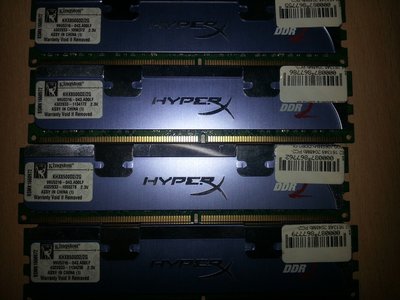

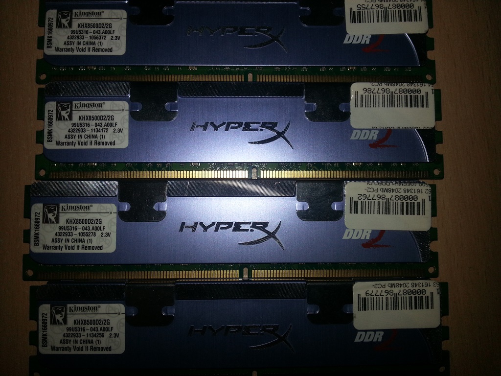

Sabotender, на модулях вообще написано 1.8 KHX 8500 (могу сфотографировать). Аида определяет как DDR2-800.
В общем, 383МГц и 3,45ГГц - тест проходится "на ура", на 389МГц и 3,5ГГц - сразу валится. Память ставлю чуть меньше 1000 (сейчас 960). Куда копать то, если вдруг захочется 3,6?
Вот тут 2.2 V - т.е. можно спокойно поднимать до этого напряжения.
У Вас где то так же написано.
С таймингами трудней, искать только на сайте кингстона ...

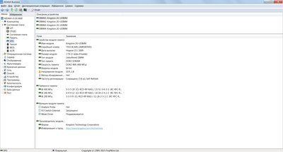

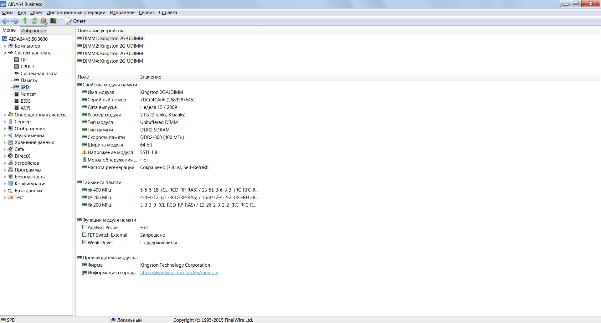

чёйта? спд в той же аиде глянуть и все дела, штатные будут показаны, включая всякие там xmp...
Вы оказались правы! Это я что-то забыл. Ок, попробую 2.1 или 2.2 (пробовал только 2.0). Полез, вытащил, защёлки кулера отщёлкнулись, снова защёлкивал полчаса. Тьфу, чтоб ещё раз такой гемор купить... никогда! :)

Val10 писал(а):
чёйта?
той-то SPD показаны для 800МГц - а вот для 1066 нет =)
Добавлено спустя 8 минут 16 секунд:
Судя по интернетам 5-5-5-15 1066МГц и 2.2В штатка...
5-5-5-18 800МГц 1.8В - 2ая штатка =)
Вот http://www.kingston.com/datasheets/KHX8500D2_2G.pdf

Регистрация: 12.01.2016
carroll_oerstadt, на вашем фото видно рекомендуемое напряжение - 2.3В, его и надо ставить как совершенно точно стабильное для памяти. Уже потом, когда система будет полностью стабильна, можно попробовать чуток снизить. У меня на планках, например, 2.2В указано - очевидно, мои из числа более удачных, в сравнении с вашими. При этом я снизил до 2.1В. Но это всё позже, сейчас выставляйте по 2.3В, чтобы проблемы с памятью исключить.
Автоматом они определяются как 800Mhz просто потому, что стандарт 1066Mhz для DDR2 не был утверждён официально, то есть компания Kingston заложила в эти планки возможность работать на любой системе, даже не поддерживающей DDR2 1066Mhz.
2.2 В - я там ссылку на pdf выложил - там все написано.
При чём тут PDF? Человек вытащил свои планки и сделал фото, где чёрным по белому написано напряжение - 2.3В.
Могу вытащить свои, на них написано 2.2В - очевидно, у меня чуть более "отборный" вариант. Аналогично производству CPU - чем "удачнее" экземпляр, тем меньшее напряжение и бо'льшие частоты ему полагаются.
