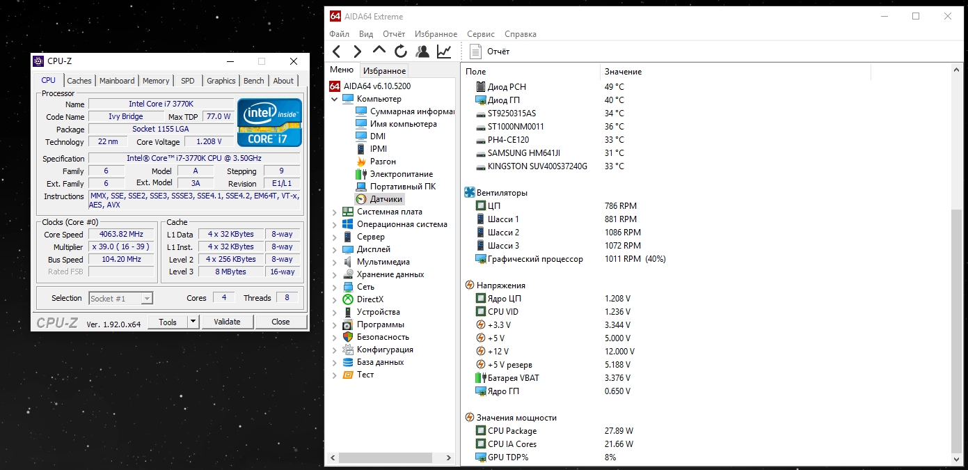

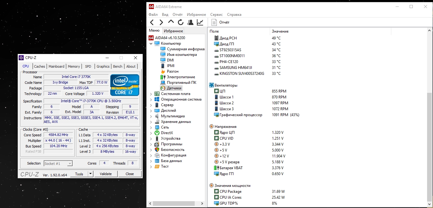

Регистрация: 19.02.2013
VII Val10 CHiCHo Я, конечно, понимаю что немного опоздал с этой информацией, однако...
Вот мой VID на схожей частоте\напряжении (см. скрин 1)
А вот тот режим, в котором этот проц успешно и абсолютно стабильно работает уже более 8 лет. (см. скрин 2)
Это при том что мать - изначально бюджетное говно (Asus p8z77v-lk) и можно больше (на 1.35 держит 4.7, на 1.38 держит 4.8), но не нужно, предпочитаю тишину.
Предвосхищая возможные вопросы, шина погнана ради памяти на 2500, потому что 2400 мало, а 2600 без доп. обдува память уже не держит.
тык

Так что всё там может быть вполне себе нормально, не нужно людей пугать.
З.Ы. LLC - Ultra High, в нагрузке +- то же напряжение, что и в простое. может 0.005 скидывать или накидывать.
может, но далеко не всем так везёт. вообще, замечено следующее: чем больше вид - тем меньшая дельта vcore при разгоне, чем меньше - тем больше нужно накидывать при приближении к пределу камня (разумному пределу). то бишь, если графически зависимость частоты от вольтажа нарисовать, то в первом случае кривая будет более пологая (и более линейная), во втором - более крутая (и в конце графика сильно нелинейная, ближе к квадрату, а то и кубу). но повторюсь, не всем так везёт с камнями. например, один из моих 3770к имеет высокий вид, гонится довольно таки линейно, но по итогу 4,6/1,35В (с накрученным vrm-ом и на приличной плате), для 4,7 нужно уже больше 1,4В наваливать (точно не помню сколько), а это уже ахтунг. так что по сей день пашет он у меня на 4,5 с подрасслабленным vrm-ом... в-лк - есть у меня такая, не такое уж и гуано, видали-с и более вонючий кал на z77 :D для ай7 мобыть слабовата будет, но ай5 вполне уверенно гонит...
3770K/3570K...
Да я бы не сказал что это везение: 1.33V для недо 4.6 - это не то чтобы хороший результат, при том что напруга фиксой стоит.
Это понятно, я ж условно, опираясь на сравнение изначальных характеристик со старшими собратьями. А так, раз плата уже 8 лет стабильно и без закидонов держит i7 3770k в нормальном разгоне и память гонит отлично - ясное дело, что не такое уж и говно.
