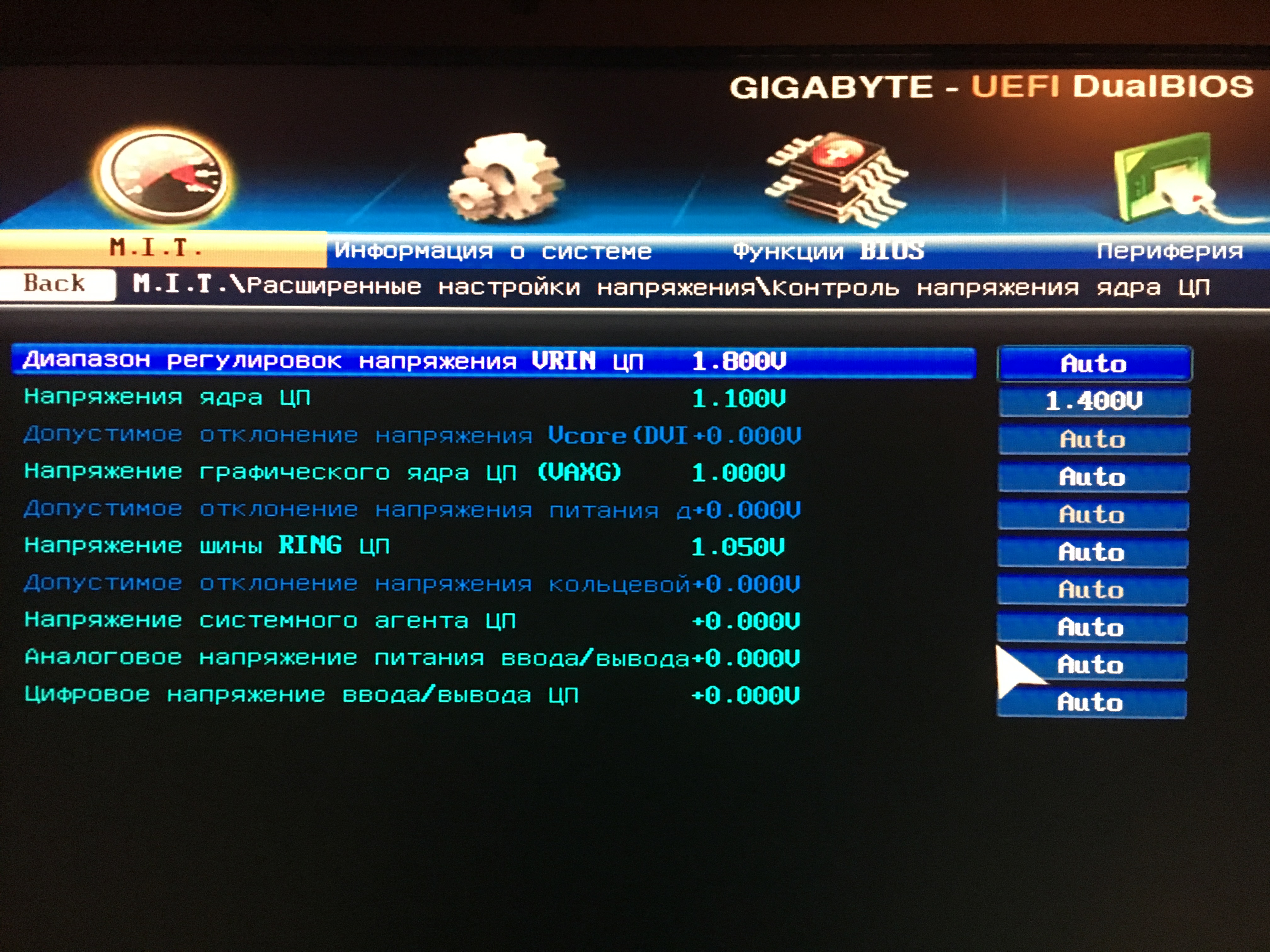

Просто хочется понять поможет ли мне СКАЛЬП ?
Я пару раз попробовал поставить 4,8 Гц, запустил игруху и пару раз зависание системы поймал при том, что температура не превышала 70-80 гр. Потом глянул в биос и ахнул, когда автомат вольтажа выставил 1,5 В. Конечно вернул обратно на 4,7 с 1,42 В.
Поэтому думаю так: Проц не берет 4,8 Гц и скальп не поможет, ибо с температурой в играх более менее.
или я не прав?
по совету попробую руками задавать вольтаж по-меньше.

Вот буквально вчера пробовал - частота 4800 Гц напряжение на ядро 1,43 при этом температура всего 60 гр!!
И комп виснет после 15 мин игрухи.
Что это значит... Температура норм, а проц виснет!! Единственно, что подумал - может я по не знанию не все настройки напряжений поставил, или ему напряги какой-то не хватает??
п.с. Вот биос напряжений. Сейчас 1,4 для 4700 (все стабильно), а для 4800 выставлял 1,43. Просто игруха процессорозависимая и любая сотка Мгц будет не лишней.

Если виснет - ставь больше напругу, поставь 1.44 или 1.45.

А больше ничего не нужно здесь трогать? шаг там? ринг?
Регистрация: 15.10.2004
Ну если разгоняются только ядра множителем, то больше зависимости ни от чего нет, только от напряжения на ядра core voltage и возможно от VCCIn (его можно поднять до 2.0v)
30mV мало на +100Mhz...40-50 нужно минимум, причем чем ближе к пределу конкретного экземпляра, тем будет нужно больше. Т.е. от 4000 до 4100 может потребоваться 30-35, от 4400-4500 - 45-50, а от 4600-4700 (в данном примере, если 4700 уже считай потолок для конкретного экземпляра) все 70. Конкретные цифры размыты тем что плата при выставлении округляет вольтаж. То есть в первом случае может округлить в большую сторону, во втором - в меньшую и покажется что мы получили линейный рост частоты от напряжения (а то и на большей частоте получится что нужно было прибавить даже меньше напряжения для стабильности :)). На самом деле линейного роста никогда не было и не будет.
vccin попробуй поднять, как у тебя называется я не знаю)
Допустимо до 2.2в Это вольтаж на питальник проца, чем он выше тем меньше нагрузка на фазы материнки.
