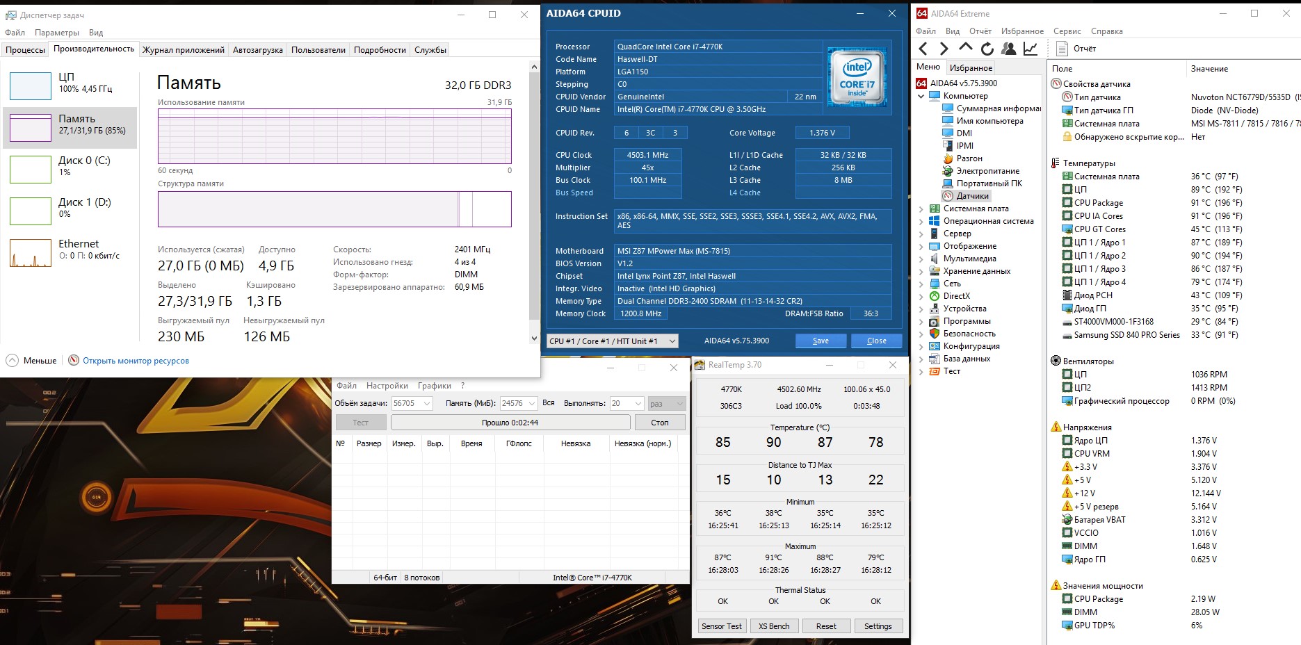

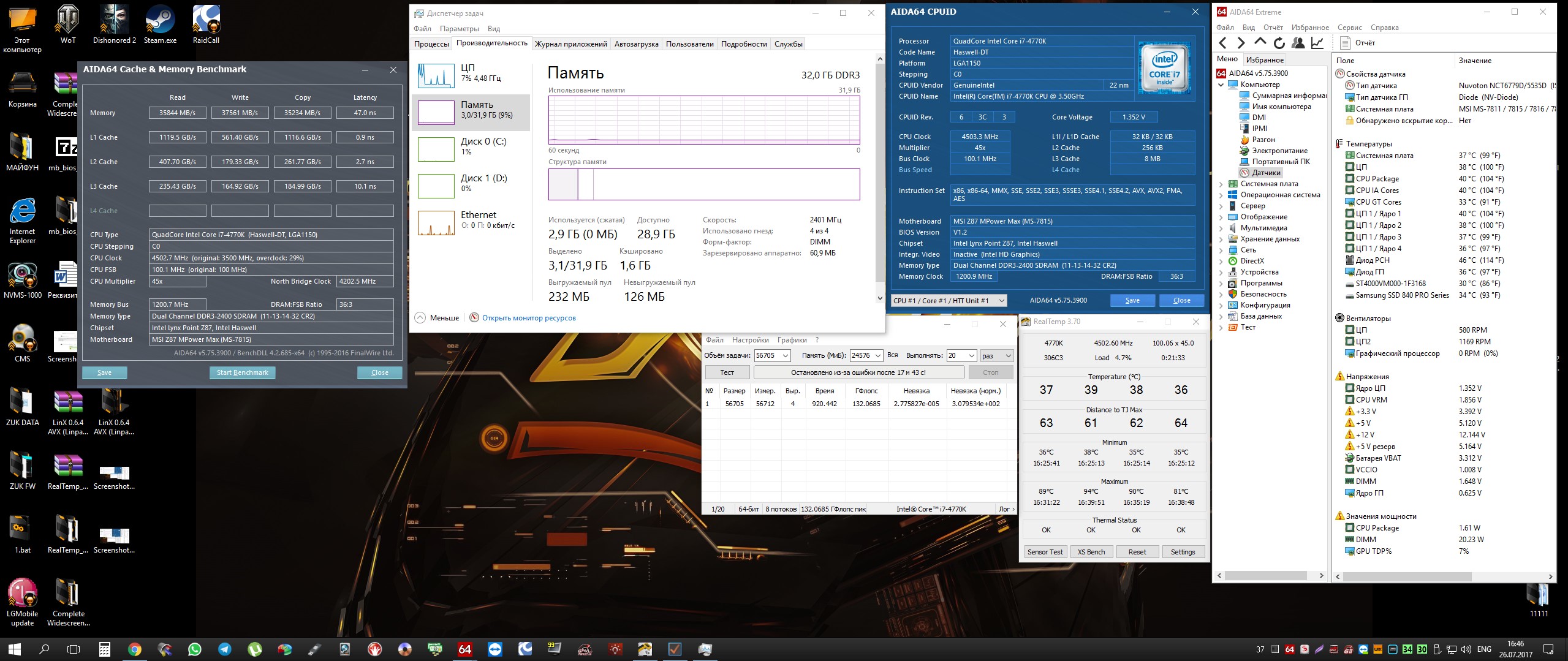

Скальпу 4 года, жм под крышкой и под подошвой (СТРЕЛЫ SB-E).. Температура ни на градус не изменилась за 4 года...
Вот у меня вопрос к знатокам, почему при скальпе я смог взять только 4500мгц, выше никак, простит напругу такую, что синтетику не проходит.
И почему так мало ГФлопс? linx avx 0.6.4, ЛинХ 0.6.5 AVX вообще не проходит, через 2 секунды температуры за сотню улетают...
Похоже платформу менять пора, чтоб потанцевал видяхи раскрыть, но выбирать нечего пока, 7700к не далеко ушёл, а тредриппер и кофе лайк i9 фпс такие же как мой цп выдают в играх.
скальп не улучшает разгон, он улучшает теплоотвод и не более того. Или как, по-вашему, ЖМ может повлиять на кусок кремния?

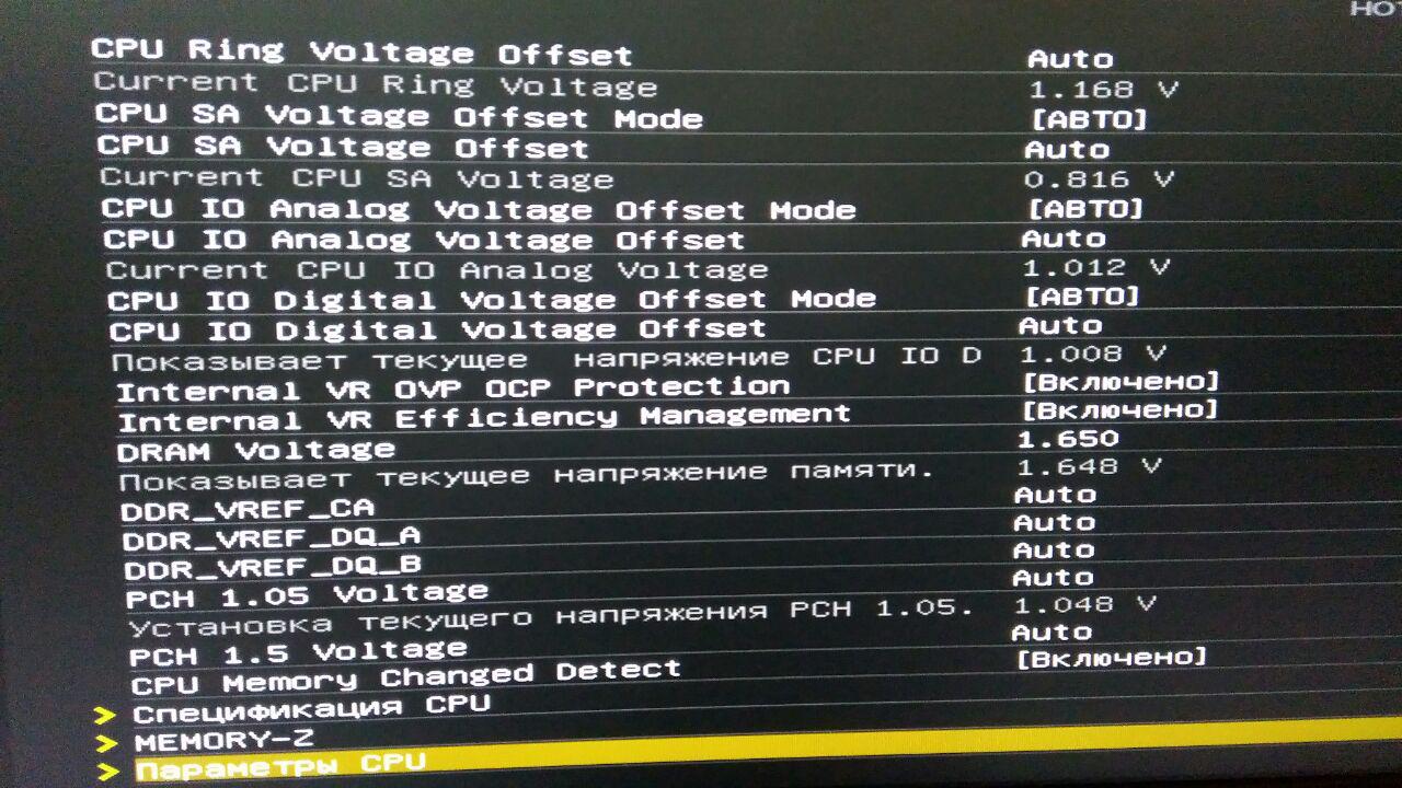

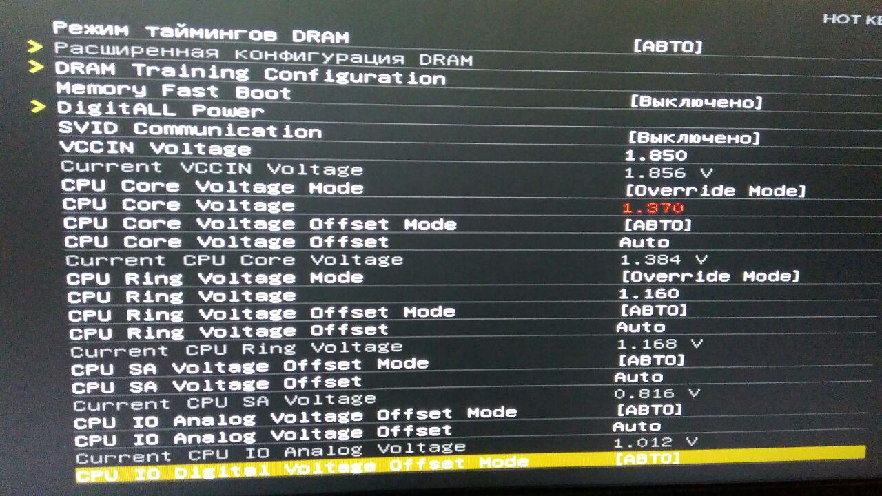

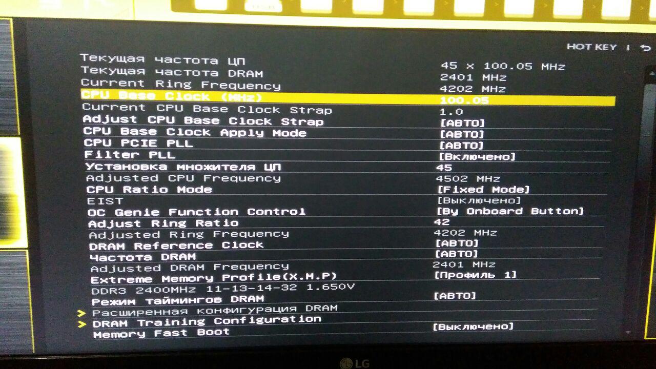

Поднял уже до 1.4В, всё равно не стабильно, при 1.376В хотя бы просто ошибка была в LinX, стал поднимать по чуть чуть, теперь вообще зависоны и синяки посыпались при прогоне LinX... Есть идеи?
Вот биос, может на Ring накинуть вольтаж ещё ?? Кстати Кеш работает на 4200мгц.
photo_2017-07-26_21-30-07.jpg [ 180.81 КБ | Просмотров: 894 ]
photo_2017-07-26_21-30-03.jpg [ 161.34 КБ | Просмотров: 894 ]
photo_2017-07-26_21-29-59.jpg [ 177.32 КБ | Просмотров: 894 ]
i9 9900K | Asus Rog Strix Z390 | MSI RTX3090 24GB | 32GB 4000Mhz cl17 | NVMe 970 Pro 512GB + 4TB | TT 1000W | Xiaomi Mi Surface 34" 144Hz
Регистрация: 17.10.2012
Откуда: Минск/Беларусь
мало на кэш вольтажа.. разница с вольтажом на проц должна быть не менее 0,1..
то есть если ваш проц работает на 1,37, то кэшу нужно 1,27
