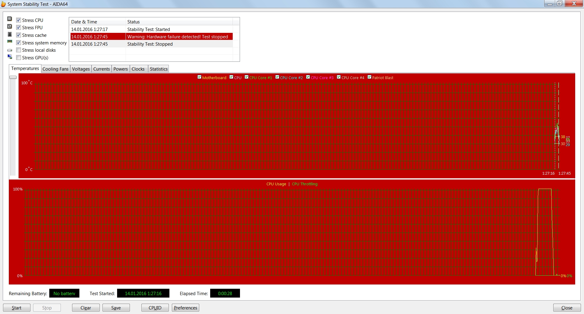

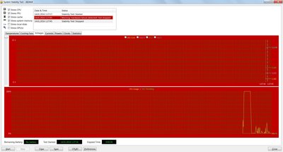

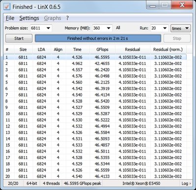

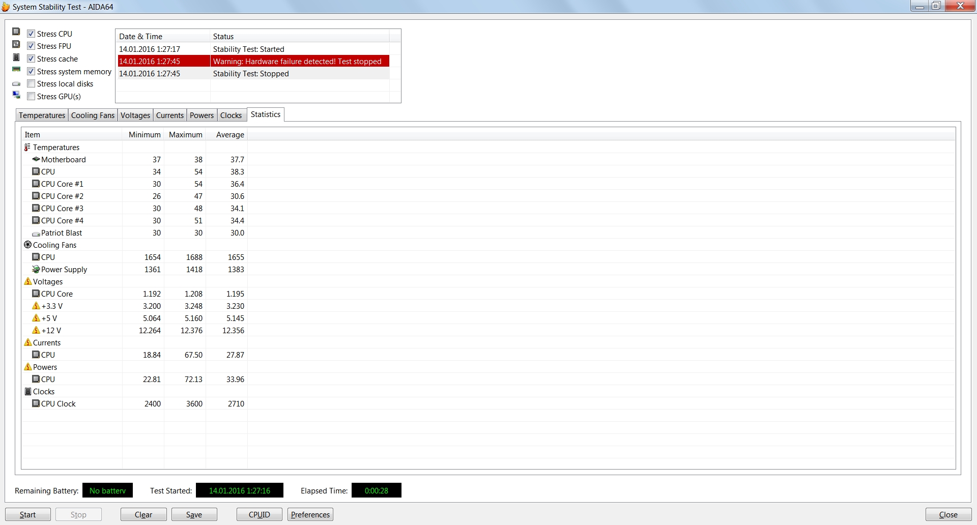

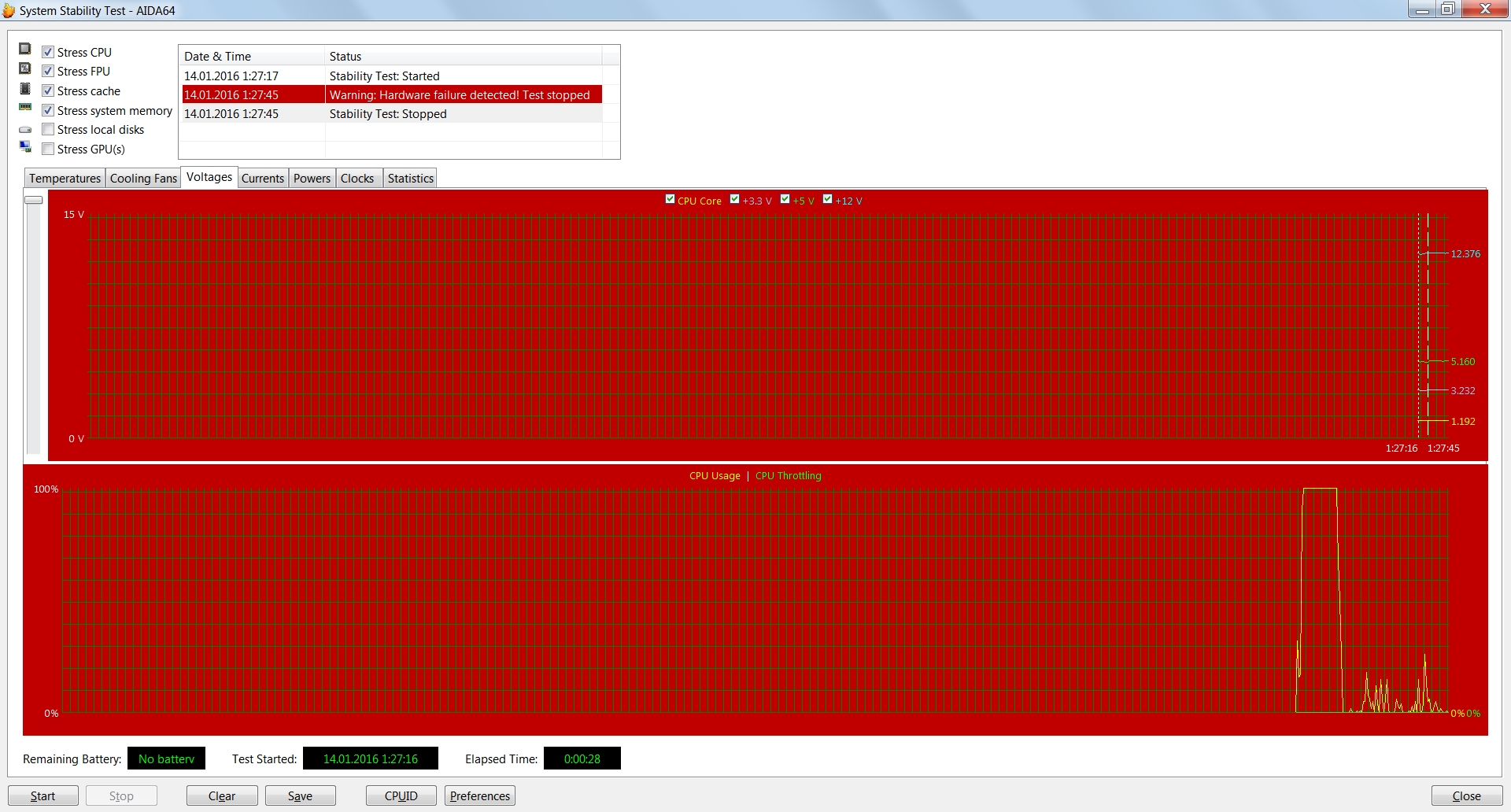

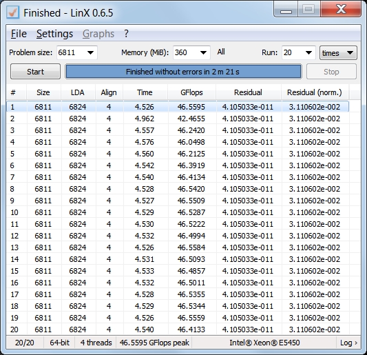

Сделал. Тест Linx - 20 проходов и тридцатисекундный вылет вылет AIDA. Это с шиной 400, ручными стандартными напряжениями и => 3.6 ГГц процессор.
aida64s.jpg [ 464.01 КБ | Просмотров: 1059 ]
aida64v.jpg [ 822.59 КБ | Просмотров: 1059 ]
aida64t.jpg [ 826.67 КБ | Просмотров: 1059 ]
linx3.6.jpg [ 283.26 КБ | Просмотров: 1059 ]
Тут уважаемый Ideafix говорил (не мне) о каких-то "глюках" стресс-теста AIDA. Так может, завал теста AIDA не считать основанием к снижению частоты < 400 МГц? Но, мне то проще "перебдеть", чем "недобдеть". И да, после установки ручных напряжений БП как-то покруче разогрелся. Так что, если путей прохождения тестов на частоте шины 400МГц не найдётся, то я уж лучше посижу на частоте процессора 3.45ГГц с автонастройками питания. Разница в 4 Гигафлопса (46 и 42) на играх с Радеон 5770, 1ГБ уж вряд ли как-то скажется. Так или нет?

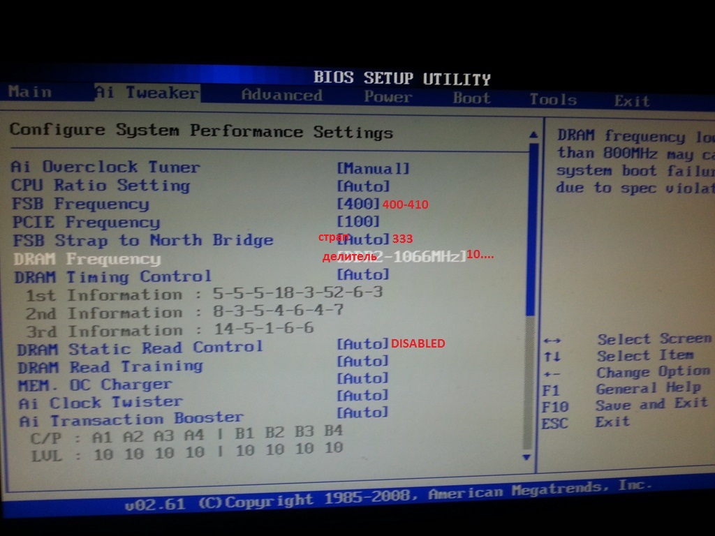

BE@ST писал(а):
Делитель попробуйте 1:1
BE@ST писал(а):
Фото биоса сюда - все помогут найти.

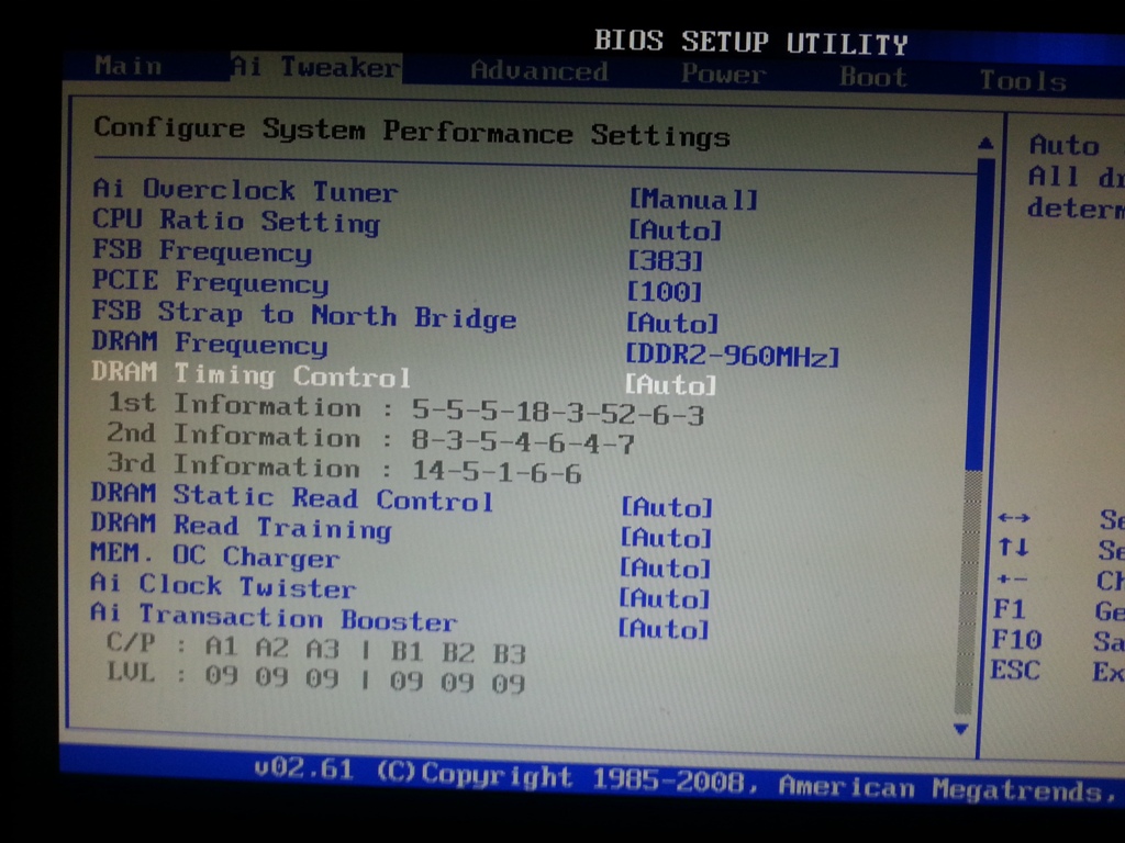

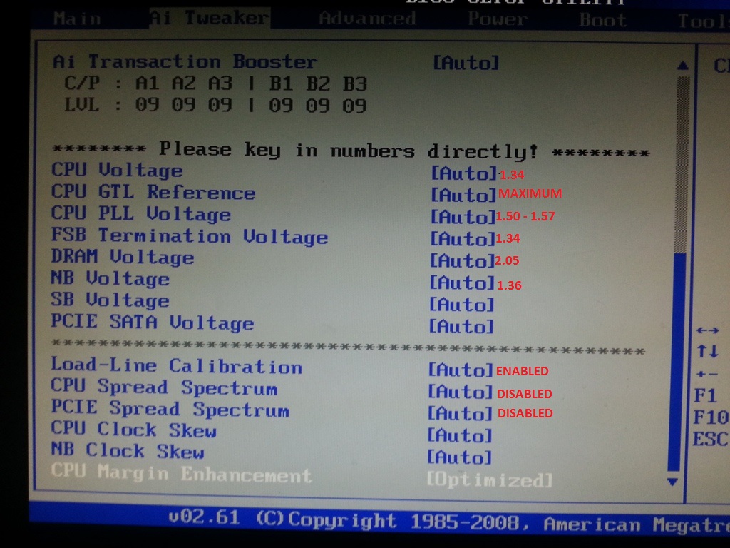

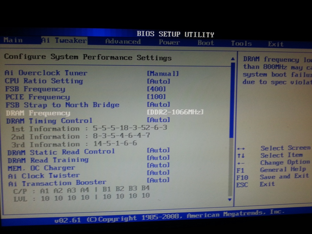

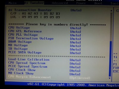

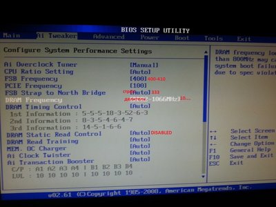

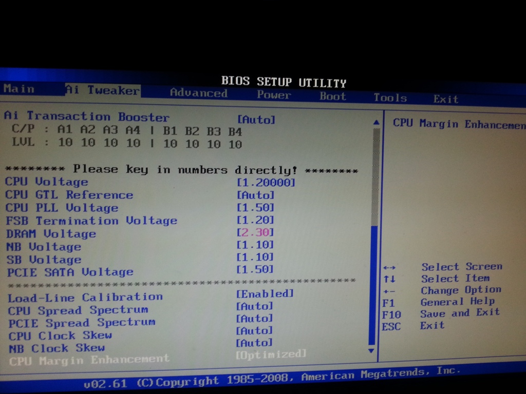

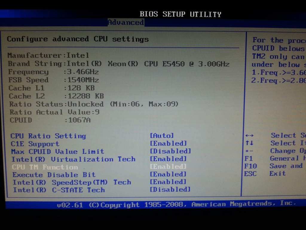

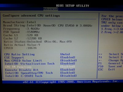

Сделал.:) второй, третий, четвертый - с шиной 383, первый и пятый - с шиной 400 и ручными напряжениями. Где же делитель? Или не всё сфоткал?

carroll_oerstadt писал(а):

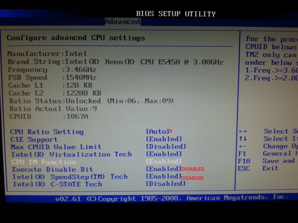

Сделал. второй, третий, четвертый
Смотрите какртинки.,подсказки :D
20160114_011420.jpg [ 196.73 КБ | Просмотров: 958 ]
20160114_005837.jpg [ 213.11 КБ | Просмотров: 958 ]
20160114_005640.jpg [ 235.8 КБ | Просмотров: 958 ]

PhenomenonFox писал(а):
Кроме того, при 400х8,5 напряжения 1,35 уже не хватает, линкс сыпет ошибками
Если в Linx не бсоды, а ошибки то надо регулировать другие напряжения. Обычно VTT FSB Voltage и NB Voltage.
У Вас сколько оперативной памяти? Problem size 6811 это очень мало для проверки - используется всего лишь 360 мб оперативной памяти.С такой проверкой наверное любой процессор пройдёт.
Начинать надо минимум с 10000 и постепенно увеличивать.
Где же делитель?
Ох уж этот Asus.
Попробуйте FSB Strap to North Bridge выставить на 400. И DRAM Voltage поставить 1.8
А зачем выключать execute disable bit?
Как по мне то Intel SpeedStep Tech и Intel C-State Tech тоже можно оставить enabled - процессор в простое будет сбрасывать частоту и меньше греться. Или на Асус в разгоне с ними проблемы?
Напряжение тоже очень большие для всего 400 - у меня на 470 меньше.
При нем глючит торент., у меня так :pardon:
Достаточно C1E включить .
Да и сначала разгон а потом включить не нужное :lol:
