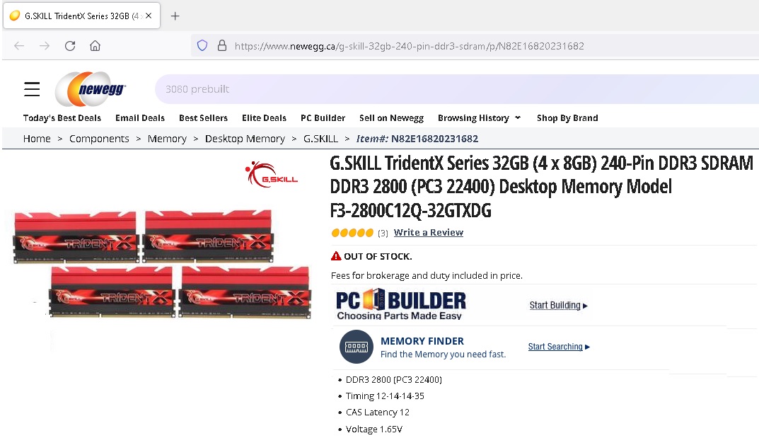

Чтобы не утомлять многословием, - напомню что когда-то в моих краях можно было в свободной продаже купить DDR3 2800 (PC3 22400) :
G.SKILL TridentX Series 32GB (4 x 8GB) DDR3 2800 (PC3 22400) F3-2800C12Q-32GTXDG.jpg
G.SKILL TridentX Series 32GB (4 x 8GB) DDR3 2800 (PC3 22400) F3-2800C12Q-32GTXDG.jpg [ 152.46 КБ | Просмотров: 607 ]
https://www.newegg.ca/g-skill-32gb-240- ... 6820231682

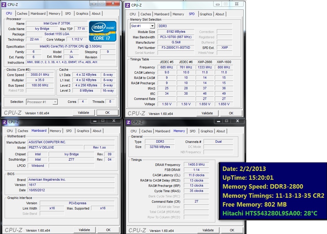

И сохранились исторические скрины работы DDR3 2800 (PC3 22400) на ASUS P6Z77-V DELUXE, как предписано ей с завода, - на 2800 MHz :
CPU-Z_i7-3770K_P6Z77-V_2013.jpg [ 293.73 КБ | Просмотров: 607 ]
