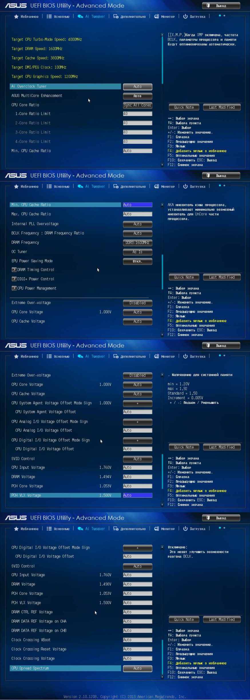

Может у меня как то иначе называеться. Во вложении скрины моего биоса.

131116211900.jpg [ 179.86 КБ | Просмотров: 568 ]

DamasK писал(а):
У меня никаких VRIN, S/A, IO/An, IO/Dig нету.
CPU input voltage в вашем случае vrin а на предпоследнем скрине и последнем все опции есть S/A, IO/An, IO/Dig. просто они у вас более подробно названы, при таком маленьком разгоне можно и вовсе не трогать. Моё мнение
