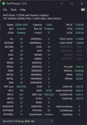

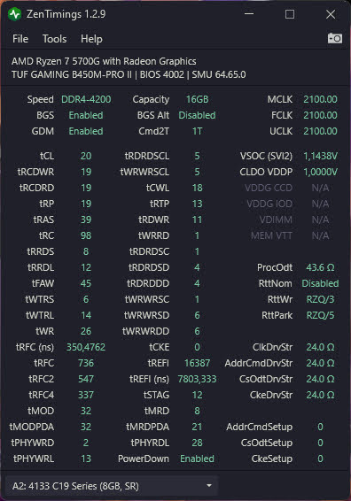

Добра!
Комментарий к файлу: Тайминги
timings.jpg [ 59.66 КБ | Просмотров: 584 ]
С напряжениями:
cpu: 1.19375, при 4200MHz smt: on проходит 1h occt extreme;
soc: 1.15000, при 1:1:1 2100MHz проходит до конца tm5 anta777 extreme;
gfx: 1.15000, при 2180MHz проходит 1h occt 3d, но при 2200MHz ошибается;
ram: 1.28500, не знаю, имеет ли смысл даунвольтить планки дальше;
soc/uncore mode: on.
Стоит llc: regular на cpu и soc, под нагрузкой vsoc проседает порой почти на 0,02.
amd-v, c-state, прочие плюшки и энергосбер отключены.
Цель: долговечная система для обывательских задач и игрушек (поза)прошлого десятилетия.
Вопросы:
1. Что можно дожать не в ущерб долговечности? Даже если это даст +1 кадр.
2. Как именно можно ужать тайминги здесь и можно ли вообще?
3. Каков 24/7 safe vsoc в диапазоне 1.1-1.2? Любые соображения, опыт или ссылки.
4. Может ли vsoc llc: high/extreme на b450m tuf pro 2 заметно ускорить деградацию при vsoc из п. 3?
5. Какие подводные у soc/uncore mode: on?
6. Мешает ли разгону amd-v: on?
7. (запоздалый) Оправдана ли b450m tuf pro 2 под apu? Какие есть варианты лучше в плане питальника для встройки?
b450m tuf pro II: bios 4002, agesa 1208; 5700g + cnps9x; tpg-650m; 2x8Gb pvs416g413c9k (b-die); 1Tb vpn110
oc community: https://youtu.be/TIFCr5OJ0z4
Последний раз редактировалось Ort 30.04.2023 23:33, всего редактировалось 2 раз(а).
Регистрация: 29.03.2017
C-state не выключайте. Не будет от их отключения производительности. Работают они очень хорошо.
Саму виртуализацию нет смысла отключать. В Win11 выключить защиту на основе виртуализации, она сажает производительность на всех платформах.
SOC обычно упирается в жизнь соответствующих фаз VRM. Чипу будет норм и на 1.25. Смысла слишком сильно задирать нет, так как там прирост не очень большой. Производным напряжениям столько не нужно.
Почти вся производительность встройки упирается в память, не уверен, что для 5700G есть достижимый лимит насыщения. Снижаете разгон (встройка и цп), гоните память, повторяете разгон. Память жмётся как обычно, только по частоте едет дальше чем на чиплетных вариантах. DDR-4 на платформах AMD. Статистика разгона, советы, обсуждение результатов.
Регистрация: 08.09.2006
Фото: 143
Раскачегарить еще встройку и особенно память.
vSOC при этом придется поднимать - до 1.2V смело, далее я бы тоже на вашем конфиге поднимал без опаски, ну а вы смотрите сами.
Да, доска и иные ее модификации были норм за свои деньги.
8700g, lf ii 240, b650e-snow, micron 2x16, rm550x, define mini c
Регистрация: 30.04.2023
Вернул, спасибо за просвещение.
А iommu и sr-iov? Также вопрос уже про pspp и cppc.
Отдельное спасибо за актуализацию моих представлений: думал, что vsoc: 1.2 для всех поколений не годится на 365/24/7 и может отнять n лет работы без понижения частот. Там вон с 7000-ми какой-то бугурт пошёл, вот я и задумался в очередной раз.
upd: Оказывается, планки и при 1.275V tm5-стабильны — считай простаивают b-die, всё упирается в сохранность soc и vrm.
Последний раз редактировалось Ort 01.05.2023 0:14, всего редактировалось 1 раз.
Там 1.4+ при инициализации прилетало. Платы в авто задирали напругу на SOC бездумно при разгоне памяти.
Цитата:
iommu и sr-iov
Не замечал каких-то проблем. Но и не особо тщательно тестировал. Видел одну относительно старую плату MSI B450 на уже старом биосе где отключение IOMMU ломало сон. Никако связи не вижу...
Цитата:
cppc
С фиксированным множителем скорее всего и так не работает.
К слову, а рационально ли отказываться от pbo ради fps?
Насмотрелся видео, где большинство кейсов не в его пользу: https://youtu.be/8mZc54i-IRA
Или тут дело в стоковой частоте, а не в самом факте фиксации частот ядер?
