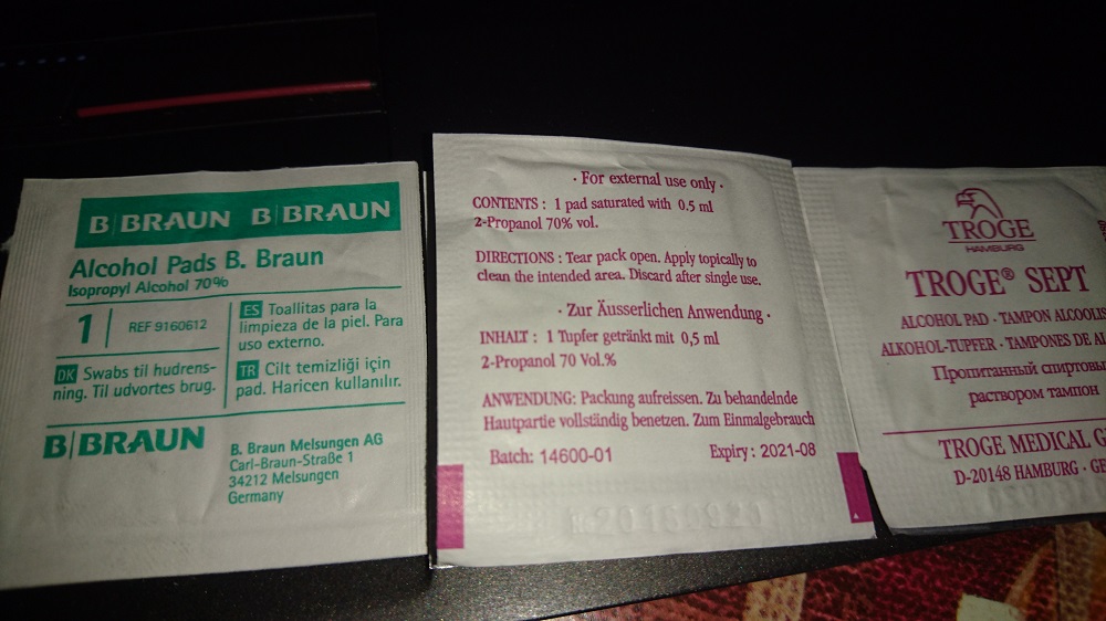

Регистрация: 31.03.2008
Откуда: LithuaniaJonava
Фото: 3
fly1ngh1gh, в наборе Coollaboratory Liquid PRO + CS есть салфетки увлажнённые изопропиловым спиртом.
i7-7700k@4.7\MSI Z270 GAMING PRO CARBON\DDR4 Kingston HyperX Predator 2x8GB 3200MHz CL16\Samsung SSD 750 EVO 250GB\MSI GTX1070 GAMING X 8G\OCZ ZS 650W
Регистрация: 19.03.2008
Откуда: Беларусь
Слева комплектная, справа купленная в аптеке. В обоих вариантах 70% спирт). Попадались в аптеке и более "крепкие" салфетки, с них прям текло, хоть в тару сливай)
Салфетки.jpg [ 180.4 КБ | Просмотров: 1158 ]
