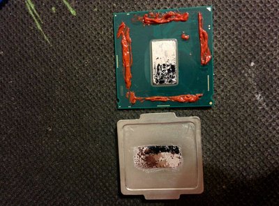

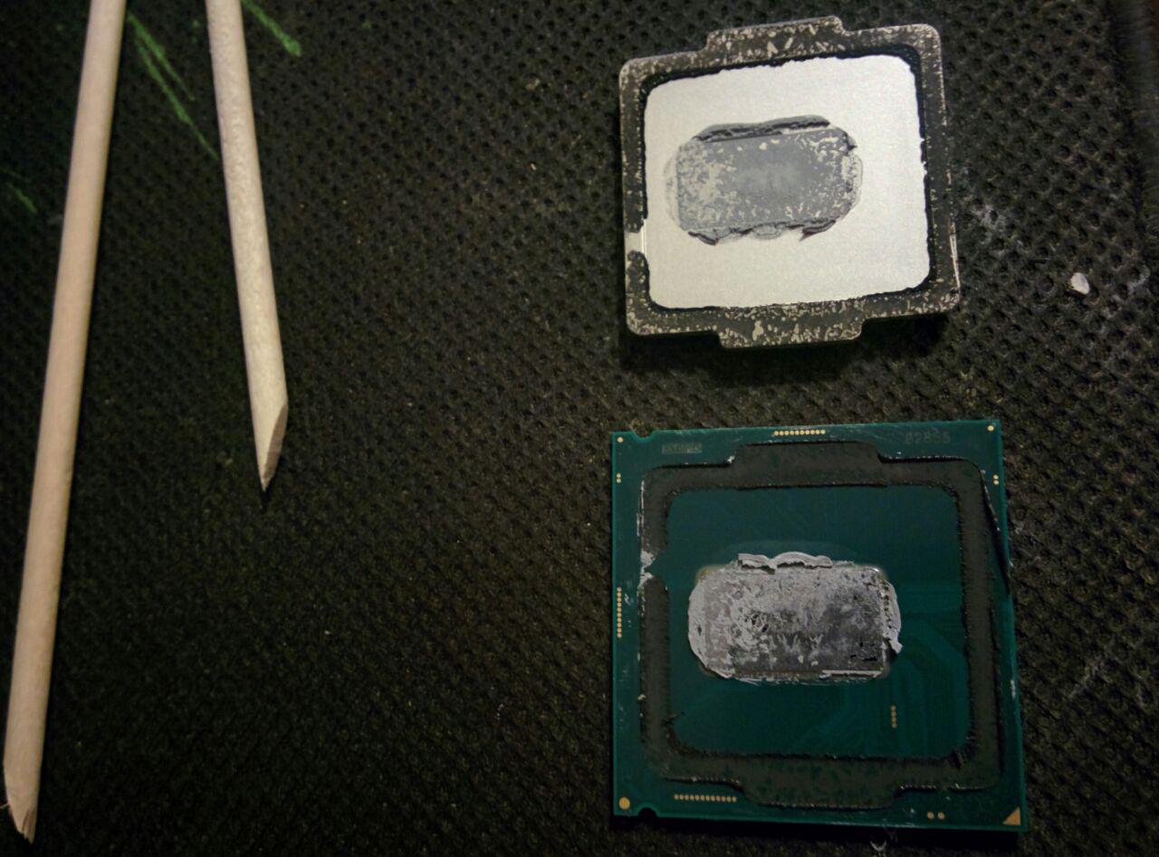

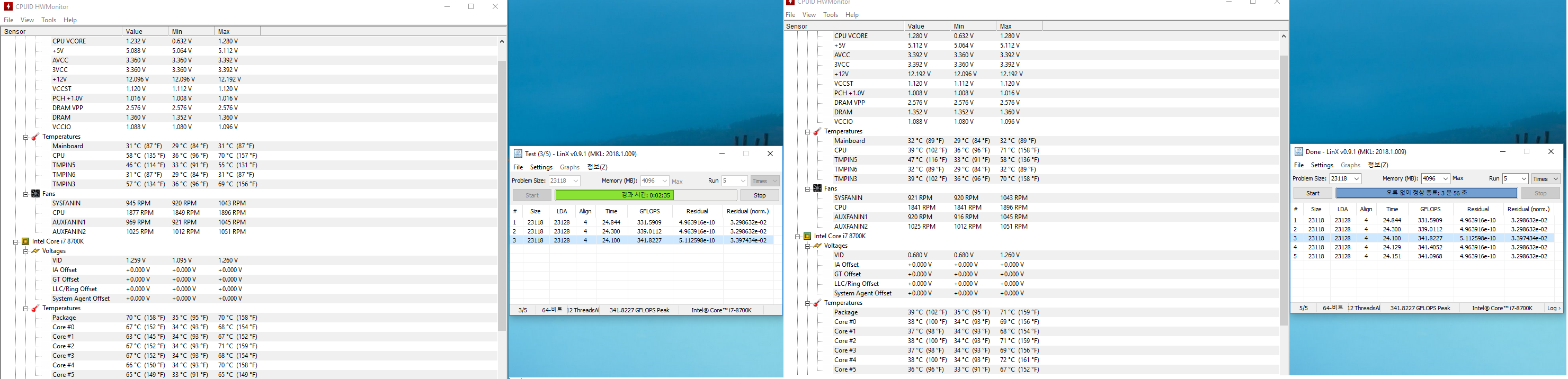

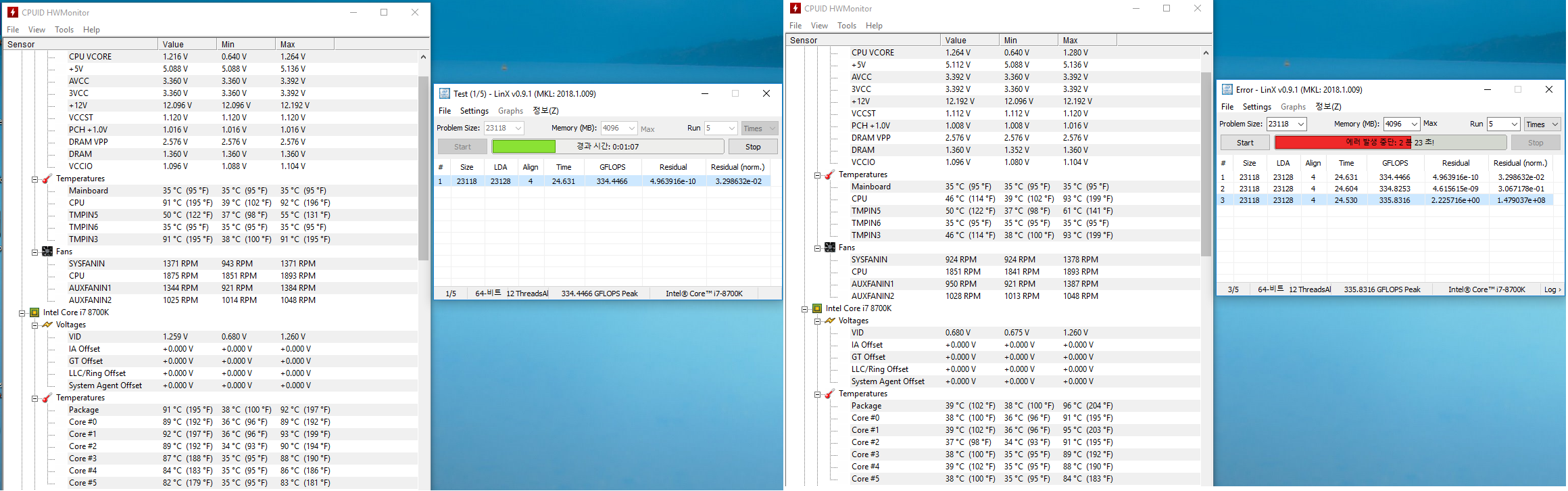

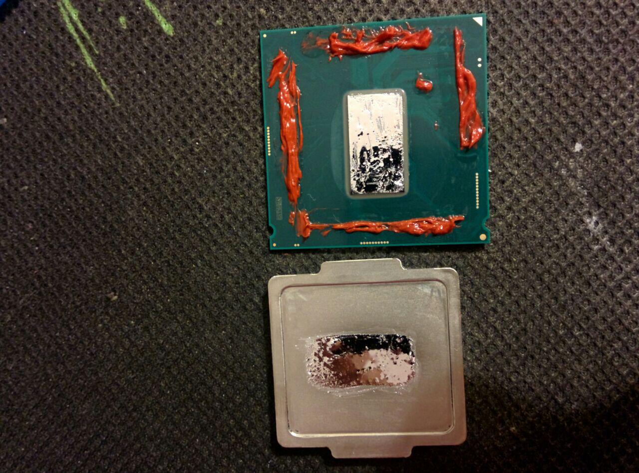

Ну что, принимайте. Нашел я все таки в своем мухосранске делидер и вроде как удачно скальпанул. Причем очень удачно по температурам (скрины до и после приложу). Накосячил немного с герметиком (выдавливался герметик с какой-то прозрачной жидкостью, наносился хреново), но я все равно планировал сажать на пару точек, так что проблема не большая в этом.
Как можно видеть на скринах, температуры упали до 25 градусов на самых горячих ядрах и, что самое удивительное, если раньше линкс вылетал на 3й задаче (а через раз ещё и бсоды были), то теперь проходит с одной невязкой (через раз проходит нормально, без невязок. Максимальную задачу завтра попробую, как тайчи куплю). С расстиранием метала по крышке и кристалу проблем не было, обезжиривал салфеткой комплектной (от CoolLaboratory Pro). Операцией доволен :)
Фотки самого камня. С герметиком ситуацию объяснил выше, но ЖМ вроде все нормально. Контакты пытался закрасить лаком (стоит бутылек Plastik-71), но дома не оказалось кисточки, палочками не получилось, поэтому забил на него и плюхнул герметика на всякий случай (все таки первый раз).
