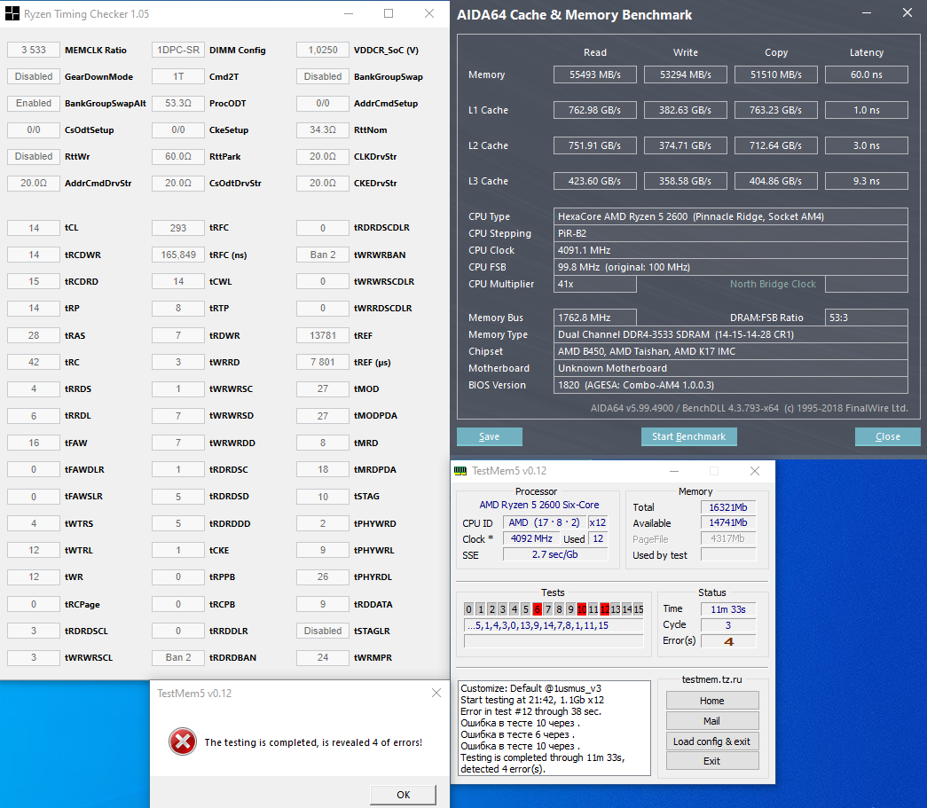

Камрады, подскажите, что можно подкрутить, чтоб стабильно и без ошибок память взяла 3533cl14, увеличение tRFC пользы не даёт...
РТС и тест от куратора, напряжение на памяти 1,46

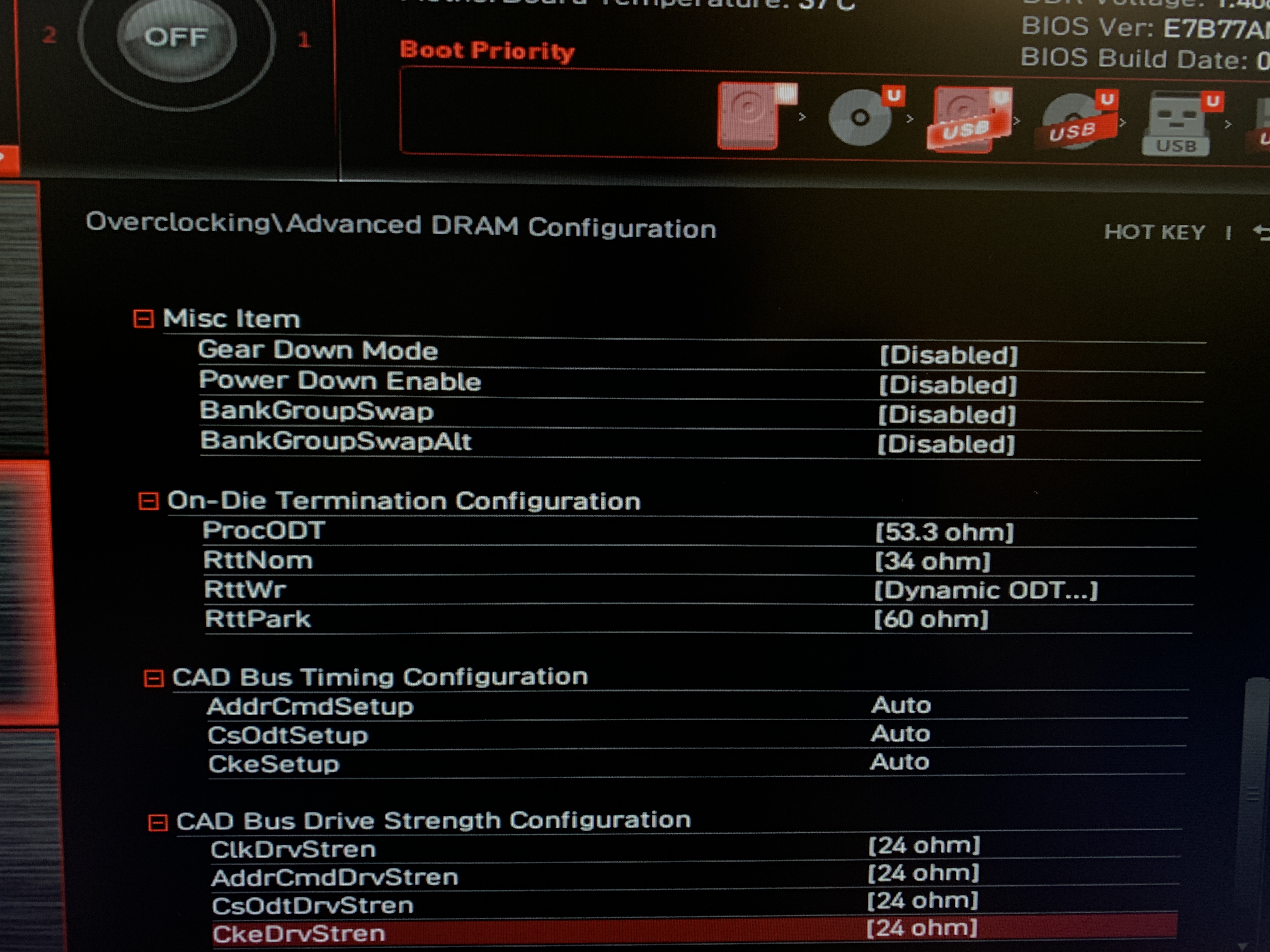

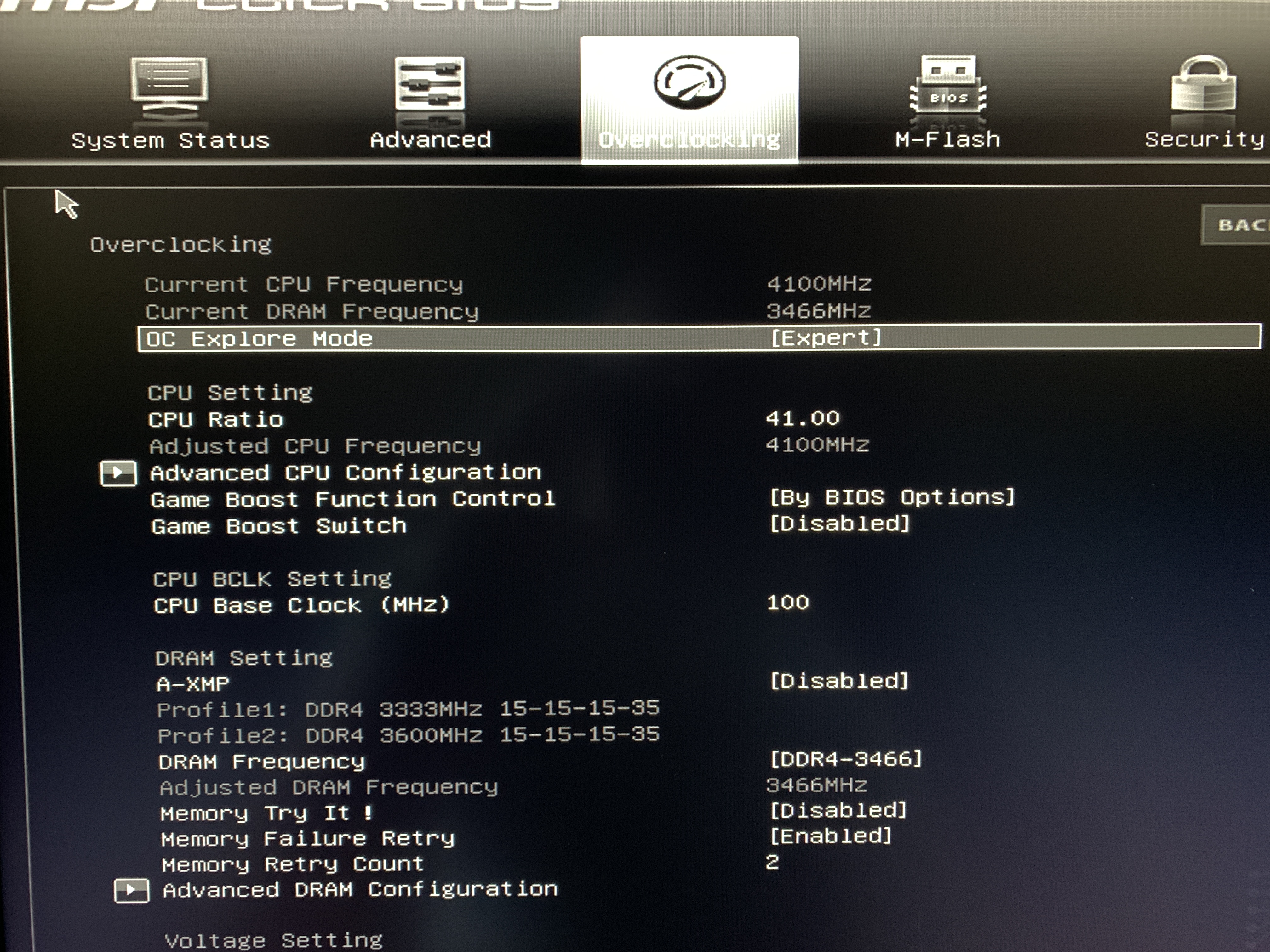

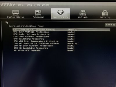

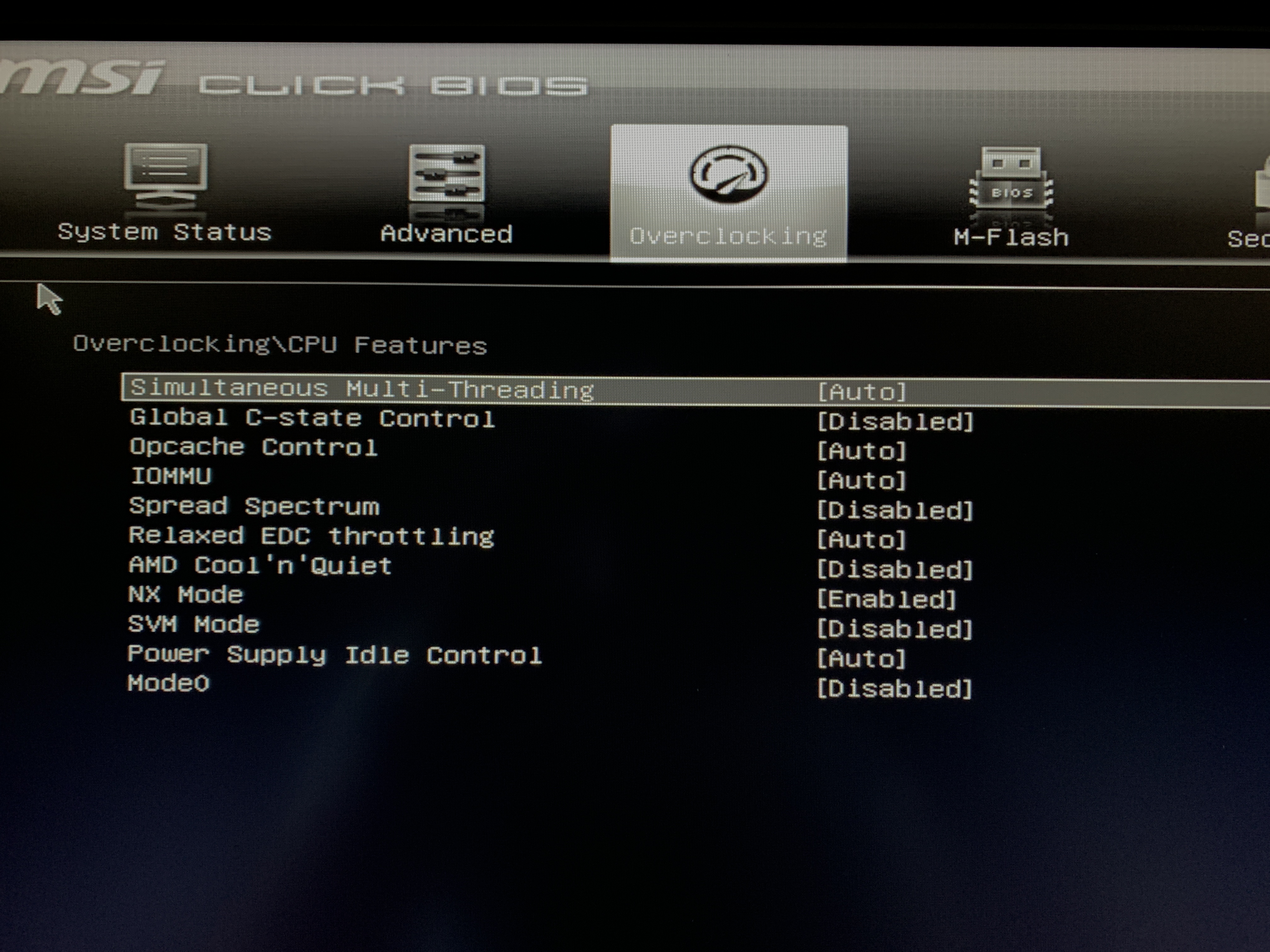

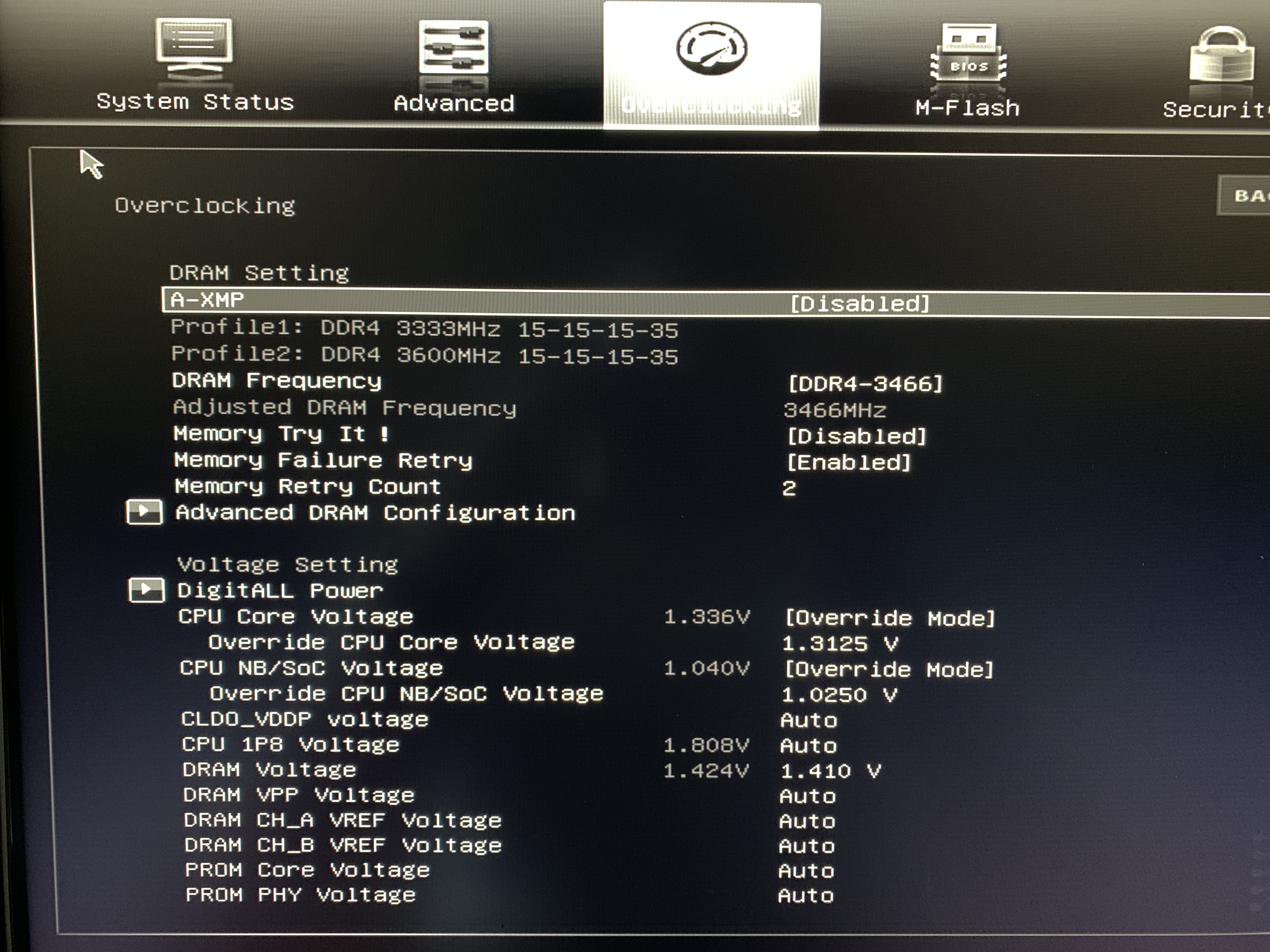

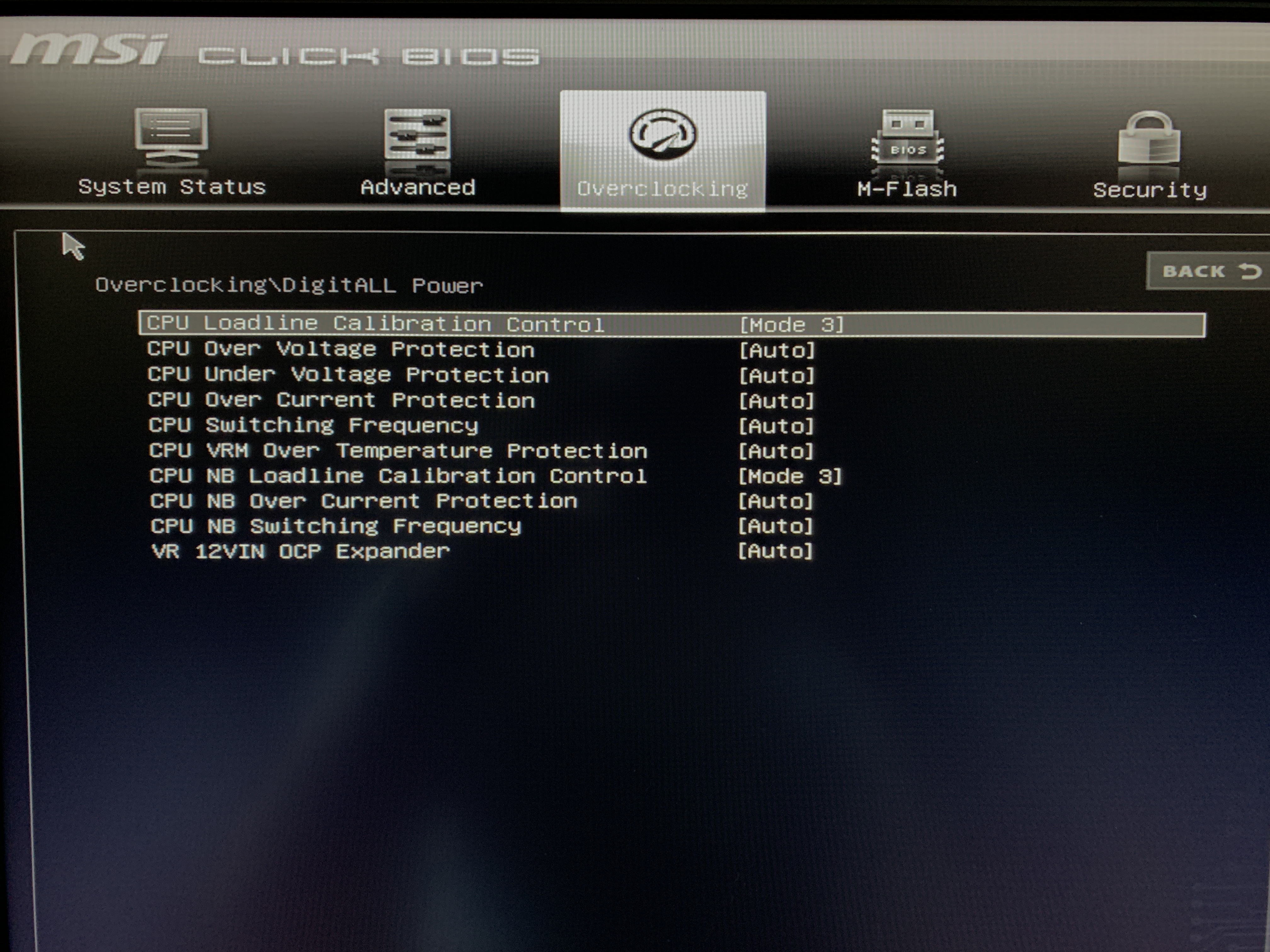

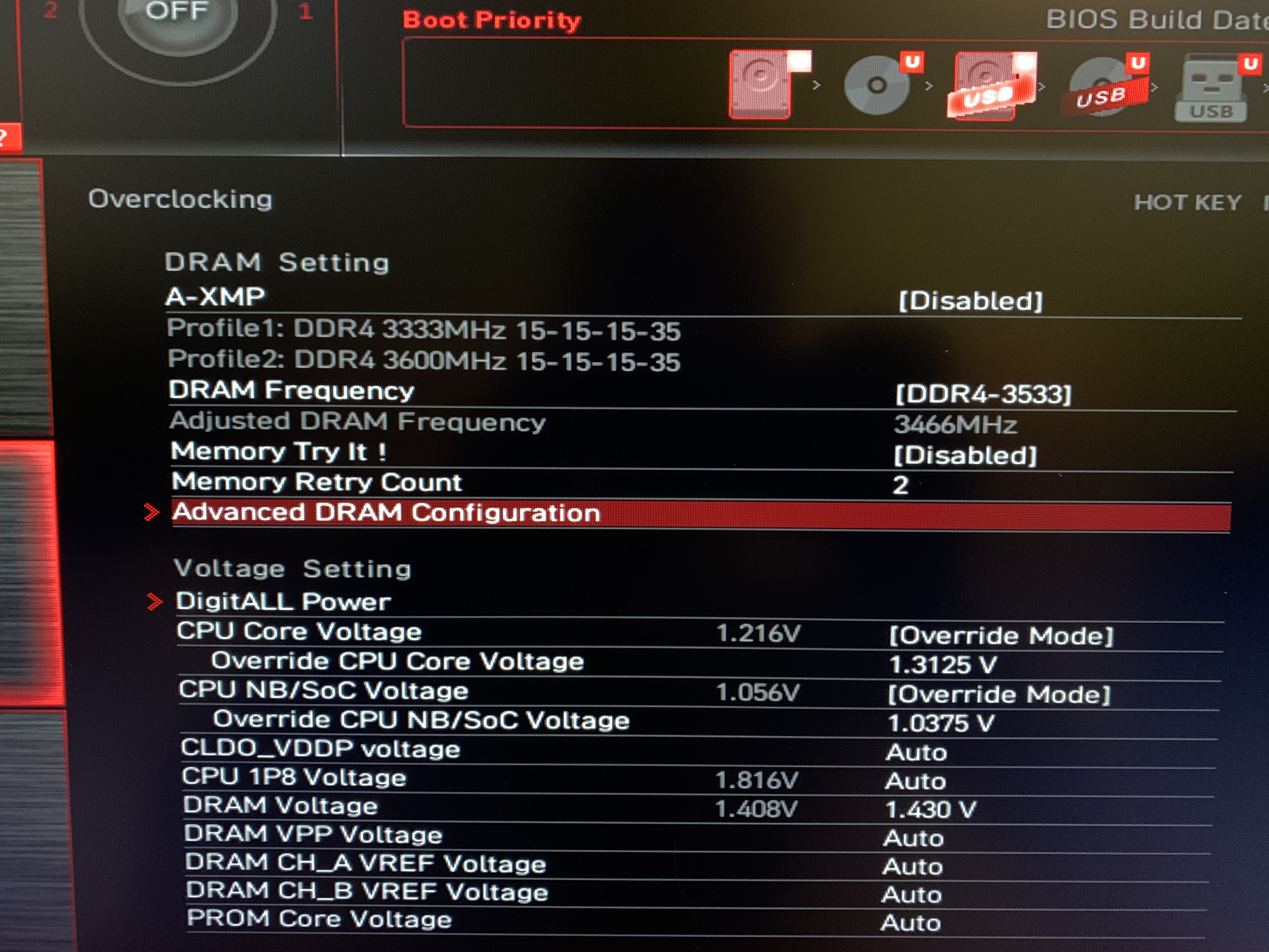

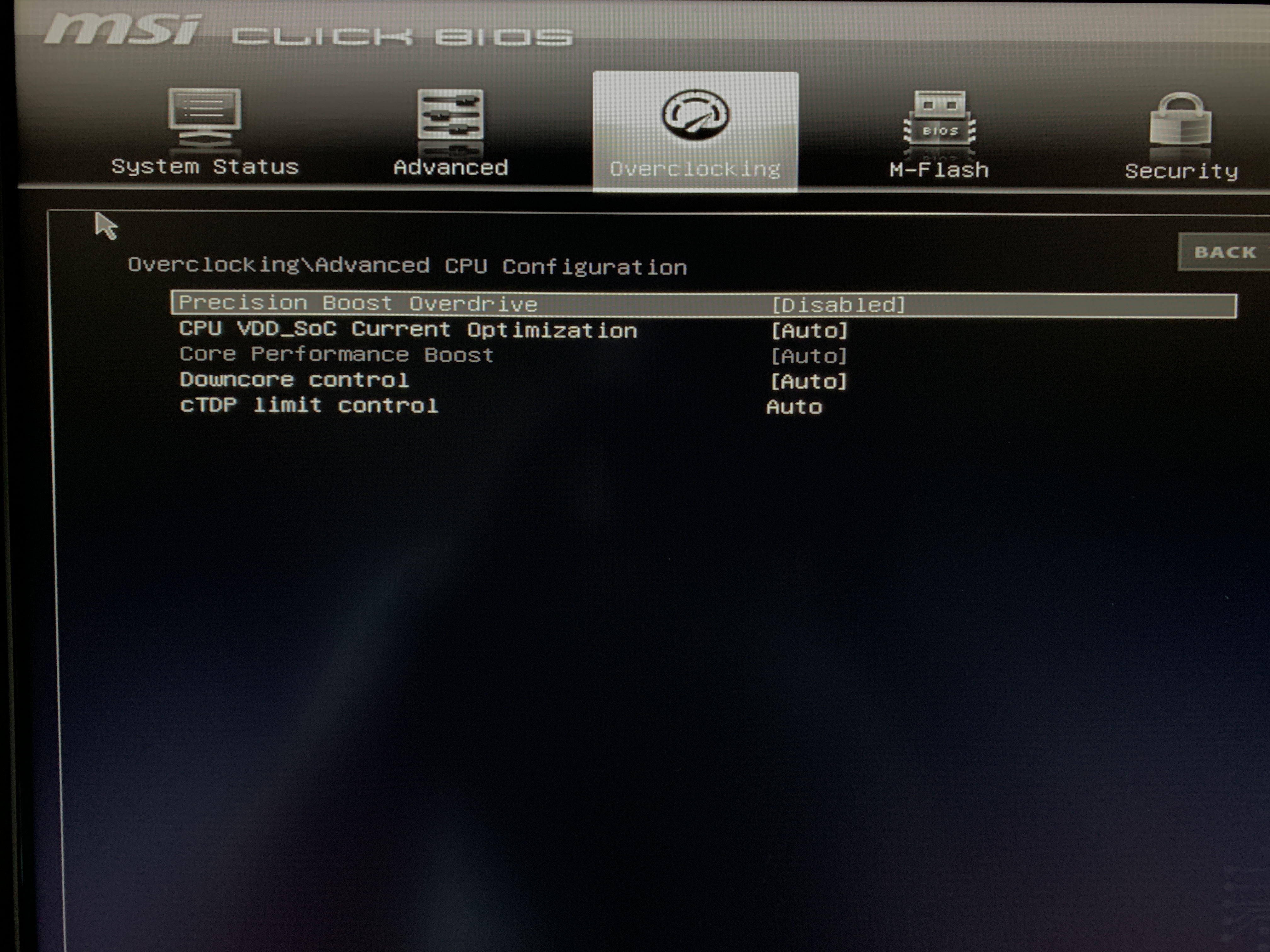

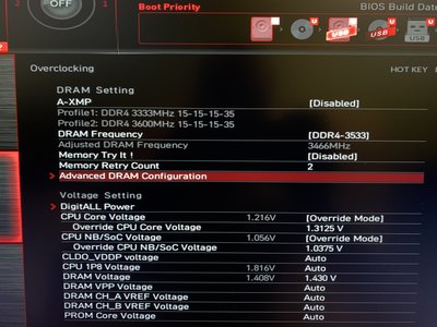

Ответа на свой вопрос не нашёл, поэтому пишу новый пост. Друзья, имеем следующую ситуацию: плавает частота BCLK, насколько критично плавает приложил видео, если без просмотра сказать, то может плавать от 96 до 102 при заданных в биосе 100. Соответственно частота CPU тоже гуляет с 3.9 до 4.2 MHz при множителе 41. Не могу найти способ решения данной проблемы, поэтому обращаюсь к вам. Биосы пробовал разные (от последнего под новые процессоры Ryzen 3000 до самого первого). Spectrum отключал и включал, мало чего меняется. Все настройки биос прикладываю на фото. Есть подозрение на Windows правда ещё, но что-то слабо верится. Никогда особо не мониторил CPU-Z, поэтому не могу сказать это с новья так или недавно стало, обычно мониторинг был через HWinfo64 и там он этих скачков не видел. HWMonitor наряду с CPU-Z скачки видит, судя по его показаниям частота может скакнуть в пике до 6000 MHz, что похоже на бред конечно, но факт скачков частоты это не отменяет. Кто что думает?
Стенд:
Процессор: AMD Ryzen 5 2600 (4.1Mhz/1.32V)
Плата: MSI X470 Gaming M7 AC
Память: DDR4 G.Skill TridentZ 3466 CL14 (1.4V)
Видеокарта: 1080Ti
БП: Seasonic 760W
Видео с плавающим BCLK в простое и игре
Настройки Bios
IMG_3302.JPG [ 2.89 МБ | Просмотров: 903 ]
IMG_3303.JPG [ 3.72 МБ | Просмотров: 903 ]
IMG_3304.JPG [ 3.74 МБ | Просмотров: 903 ]
IMG_3305.JPG [ 3.11 МБ | Просмотров: 903 ]
IMG_3306.JPG [ 3.56 МБ | Просмотров: 903 ]
Добавлено спустя 9 минут 2 секунды:

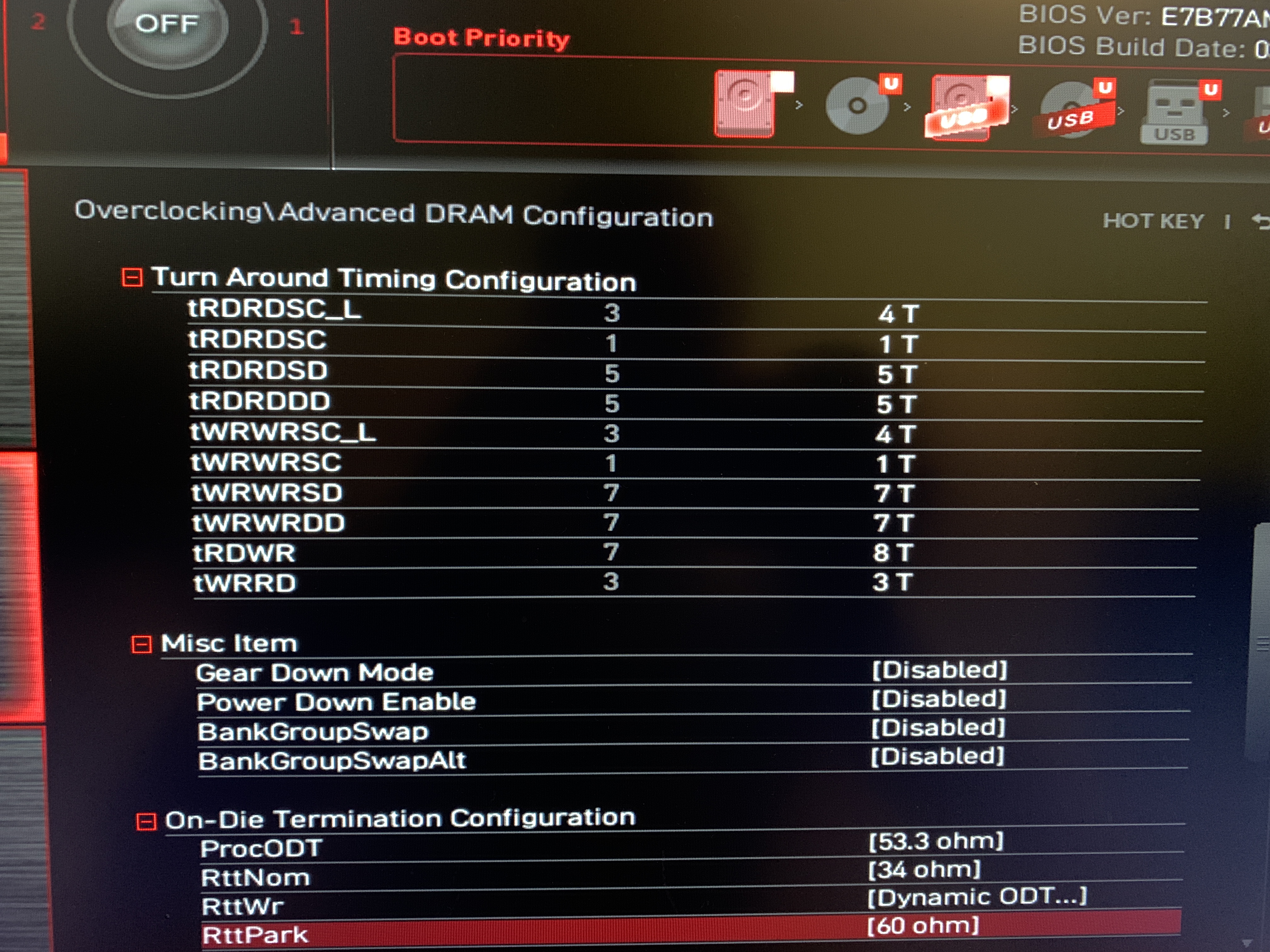

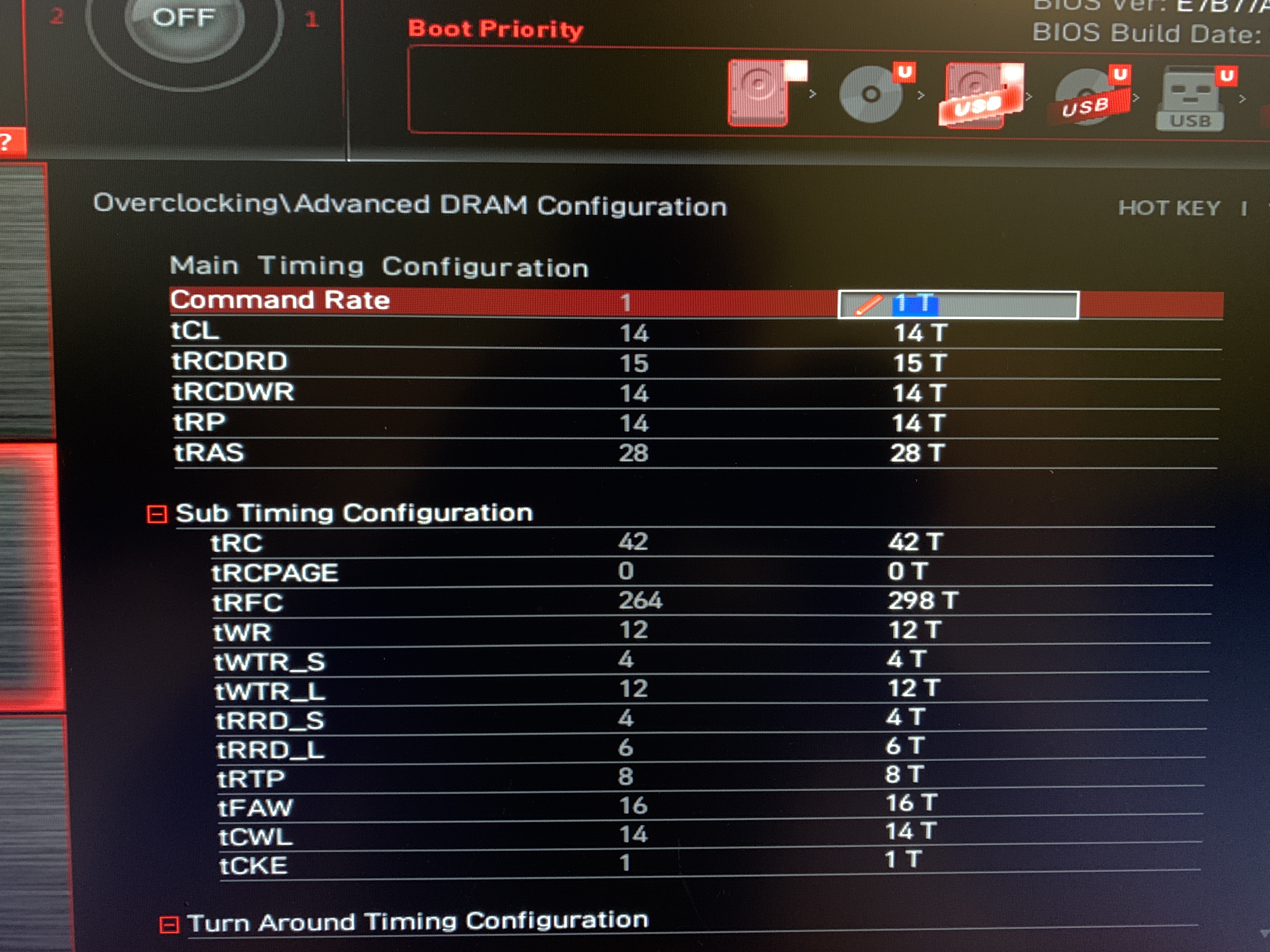

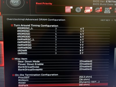

Тоже долго не могу взять 3533 MHz, проц тот же, мать MSI X470 Gaming M7 AC, но ошибки появляются спустя полтора часа-два часа после теста TestMem и Aida64, игры не вылетают и приложения тоже. Попробуй мои значения, может помогут. Если не помогут, то включенный GDM почти 100% решит проблему.
тайминги 3533 MHz CL14
IMG_3309.JPG [ 3.91 МБ | Просмотров: 897 ]
IMG_3310.JPG [ 4.07 МБ | Просмотров: 897 ]
IMG_3311.JPG [ 2.61 МБ | Просмотров: 897 ]
IMG_3312.JPG [ 4.02 МБ | Просмотров: 897 ]

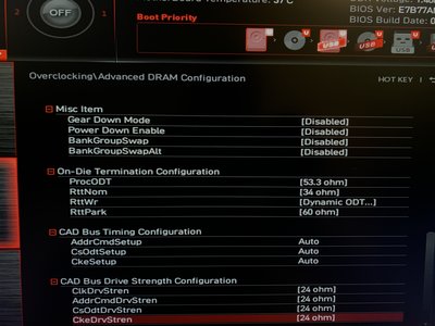

самый простой вариант - включить жир даун). и rttPark в 60
почти не ставят. попробуй 48.
Crosshair VI Hero_R7_1700,3900mhz_4x8gb b-die_3500mhz_palit_GTX 1070
CPU-Z всегда показывает плавающую частоту. Не заморачивайся и смотри по HWi.
Аналогично смотри HWi
MSI x470 Gaming Plus, R7 2700 @ 4.0 GHz, 1.296V. SniperX (Hynix CJR) 3600 CL19 @ 3466 16-18-18-34-CR1, 1.36V
Спасибо попробую, GDM не хотелось бы включать... С вольтажем 1,43 ошибок будет больше
Не хотелось бы его включать) ок 48 попробую и какой лучше rRFC поставить с GDM?
HWinfo не видит этих скачков, но по факту они есть! Только что проводил тесты в Cinebench, разница есть. Забыл указать, что просадки BCLK напрямую связаны с напряжение Vcore, на 1.32V просадки как на видео, если поднимать до 1.42 просадок почти нет. Винда чистая, драйвера на чипсет стоят. Не знаю теперь в чью сторону копать, проц, мать, бп?
Сбрось биос, выставь только множитель, вольтаж проца и включи C'n'Q.
Да, есть. У всех. И это нормально. Поэтому не обращай внимания.

Недостаток напряжения (сильные просадки в тяжелых нагрузках) отчасти или полностью нивелируется уровнем LLC.

0guretzz писал(а):
К примеру на 1.32V, множителе 41 проц набирает 1289 баллов, как только поменяешь напряжение BCLK немного стабилизируется и процессор набирает уже 1412 баллов
Ты сделал настройки как я писал?
