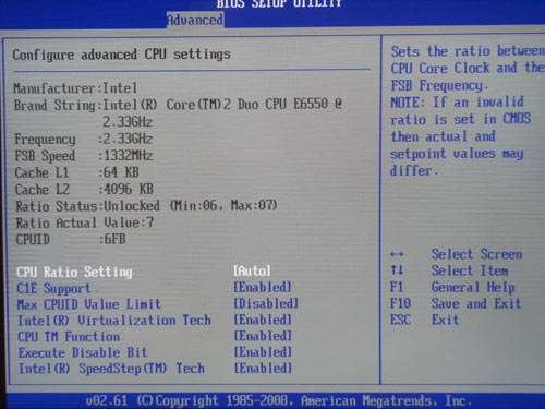

Как называется функция снижения частоты процессора в бездействии? и чтоит ли её отключать при разгоне?
Регистрация: 16.04.2008
Ликбез: Процессоры intel - глобальный FAQ (08.10.2011)
Цитата:
С1E - технология энергосбережения, снижающая множитель и напряжение питания процессора в состоянии halt (простое) до минимального.
EIST или Enhanced Intel SpeedStep – программно-управляемая технология энергосбережения, динамически изменяющая множитель и напряжение питания ядра процессора в зависимости от нагрузки и настроек операционной системы, в этом ее главное отличие от C1E.
http://www.3dnews.ru/_imgdata/img/2008/ ... os_cpu.jpg
Зависит от МП. У меня на профильной системе включены, все работает. Что вам мешает проверить?
