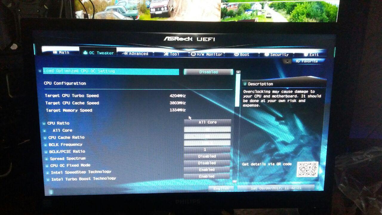

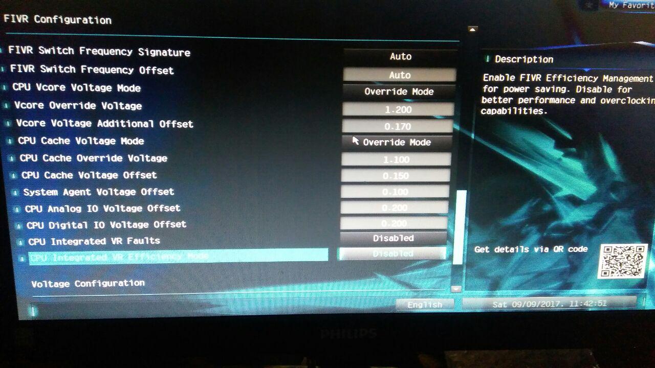

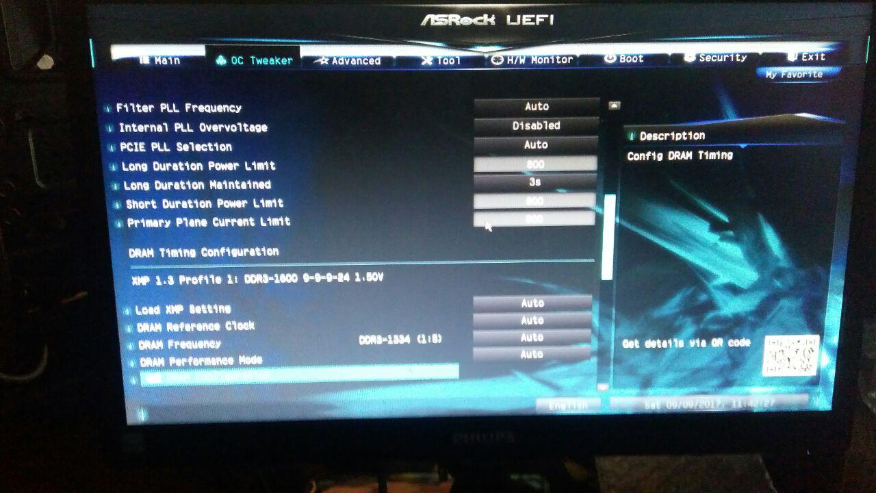

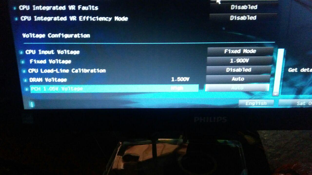

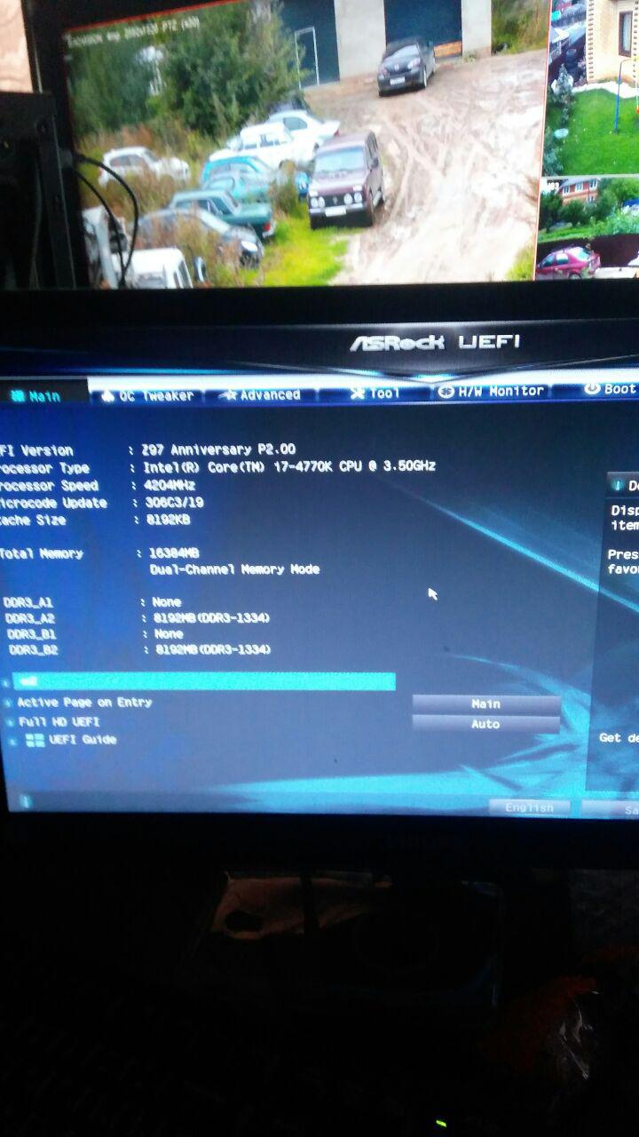

почитал фак, посмотрел в шапке как гнать на Асроке, ничего мне это не дало, даже на 4000мгц вырубается при запуске ОССТ и тут же врубается, как будто перезагруз через кнопку POWER а не резет. Потому что ХДД счёлкает.
photo_2017-09-09_11-50-31.jpg [ 145.57 КБ | Просмотров: 1143 ]
photo_2017-09-09_11-50-27.jpg [ 123.04 КБ | Просмотров: 1143 ]
photo_2017-09-09_11-50-24.jpg [ 137.23 КБ | Просмотров: 1143 ]
photo_2017-09-09_11-47-08.jpg [ 100.82 КБ | Просмотров: 1143 ]
photo_2017-09-09_11-47-00.jpg [ 97.02 КБ | Просмотров: 1143 ]
Скептическое ощущение того, что именно когда температура переходит порог 70С, тут же происходит экстренный ребут.. Хотя Термал контрол и Троттлинг отключил. Вощем только 3700 мгц при 1.211v работает )) 3800мгц ни на 1.3 ни на 1.4v уже пашет, грубый ребут.

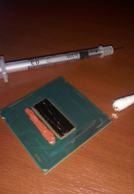

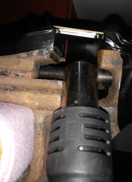

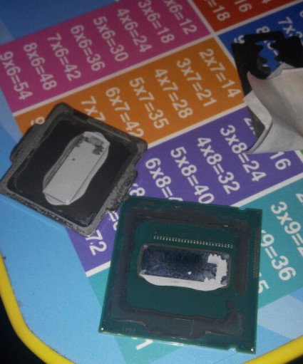

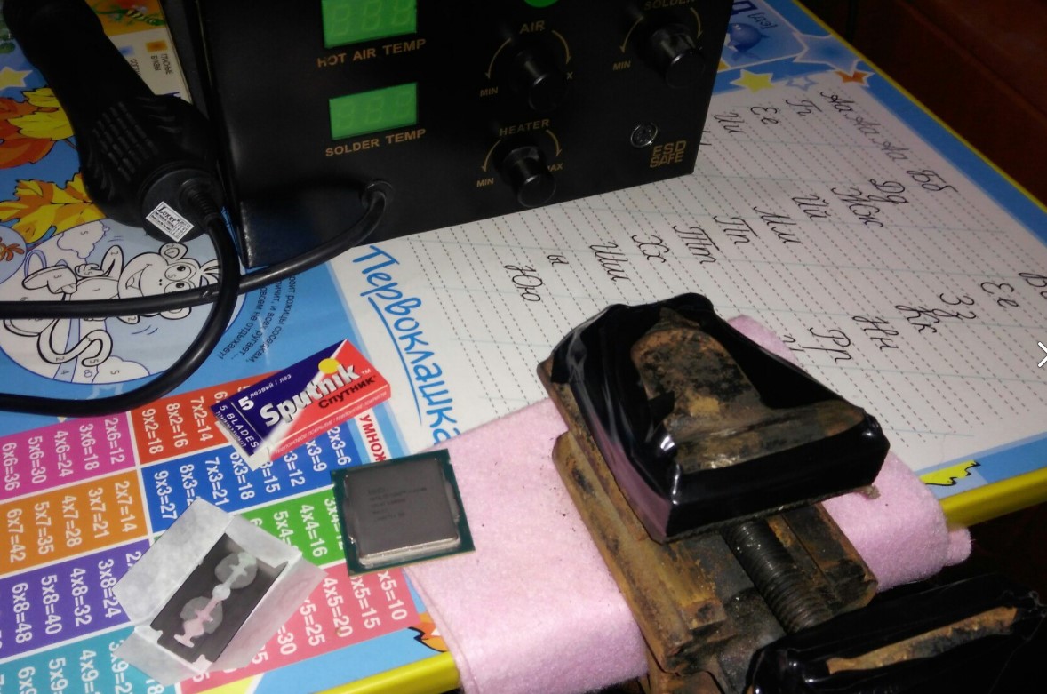

З.Ы. Первым делом что я сделал когда принесли этот пека, скальпировал проц, под крышкой ЖМ. Башня стоит Мачо.
грубый ребут
Симптомы неисправности блока питания, пусть даже нового. У меня такое было, но с видеокартой. В момент запуска хэвена 4 комп отключался и сразу же включался. Чем сильнее разгон, тем чаще это происходило. В играх всё было нормально, но потом уже и в играх началась такая же фигня в момент запуска. Годовалый блок питания забрали по гарантии, выдали другую модель.
Если всё же не блок питания, то попробуй прожарить проц по методике Оживление неисправных процессоров - удачный опыт! =) + FAQ

Что то странно, сейчас смог пройти тест LinX при 3900мгц на 1.221v.... ещё одно наблюдение, чем выше задираю vCore отходя от значения 1.23v тем быстрее приходит этот ребут в тесте ОССТ... кстати температура пиковая при тесте LinX достигла 85С, это с ЖМ и TR Macho на 1.221v жесть какая то.
З.Ы. У самого сейчас 4770К под стрелой 4500мгц работает на 1.352v, пиковая в LinX 96C. (ЖМ даже под подошвой)
Почти в каждой теме такие симптомы - перегрев блока питания проца (VRM). Мофеты короче греются...обдув околосокетного пространства сделайте для проверки (приколхозбте вентиль 80мм).
Может конечно и системный блок питания PSU, но тогда проверить элементарно нагрузка на видеокарту должна дать такой же результат...
Добавлено спустя 9 минут 6 секунд:
Dellirium88 ring ratio кстати точно на 40? Там мин. макс. задается... Как установлено 8-40 или 40-40.

Dellirium88 итого: occt ребутит, линкс нет? причём, occt скорее всего малый набор ребутит быстрее всех, да? тогда сильно вероятно, что не БП, а именно
. посмотрел картинку этой юбилейной платы и бегло пролистал обзор - ну далеко не топ, своим врм-ом в первую очередь. даром что Z97. для тестов я б снял радиатор и дул прямо на голые мосфеты, так достовернее результат. а то мало ли как идёт передача тепла на радиатор, может быть никак...
