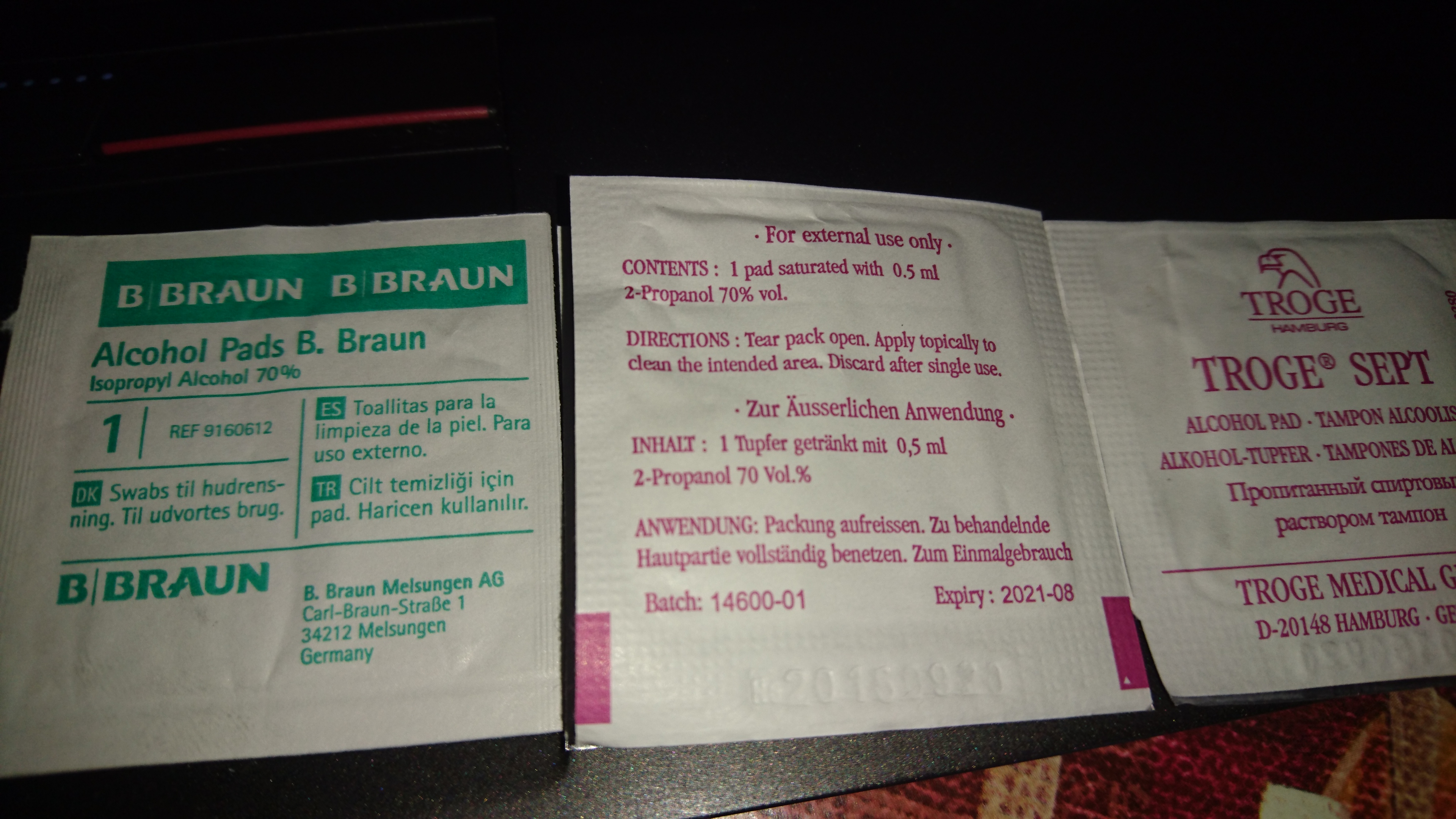

S_e_r_j писал(а):
ще разница в салфетке для обезжиривания
Обычная салфетка для инъекций. Ни хуже, не лучше, продающихся в аптеке.
DSC_0894 (1).JPG [ 2.34 МБ | Просмотров: 708 ]
Регистрация: 15.09.2010
Фото: 8
т.е. на обоих спиртовый раствор ?
"Что наша жизнь ? - Игра!"
Регистрация: 19.03.2008
Откуда: Беларусь
Да.
