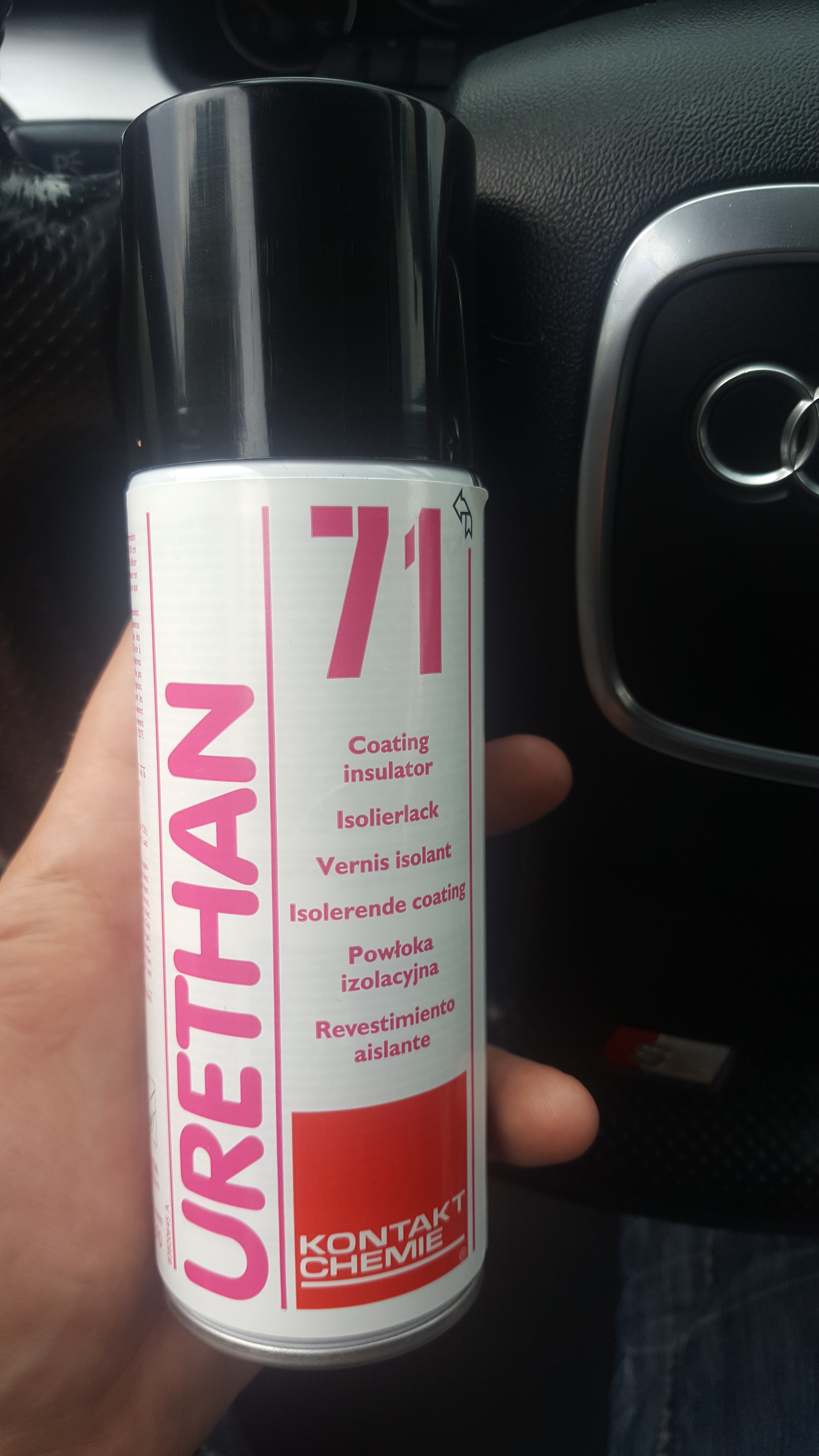

Если кто-то в Европах ищет лак для замазки контактов, и не может купить найти в магазинах рекомендованный тут цапонлак или Plastik 71.
Есть неплохой изолятор от Kontakt Chemie, быстро сохнет, даже если делать несколько слоёв. С ценой что есть, то есть. ~8 EUR.
