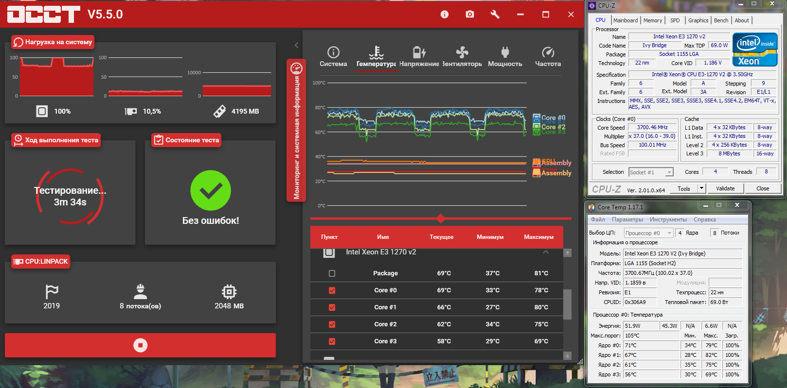

Взял xeon 1270v2 у него разница по температурам в нагрузке по ядрам от 69 до 82 градусов под gammaxx 400 на открытом стенде, первый раз такое вижу, это нормально вообще?

Регистрация: 13.05.2015
Откуда: Синее море...
Фото: 73
либо скальпировать, либо сидеть как есть и не дёргаться...
3770K/3570K...
Регистрация: 26.12.2012
Откуда: VRN
eLfiK конечно для 50 вт это ор, но так нормально юзай да и все, ничего ему не сделается
