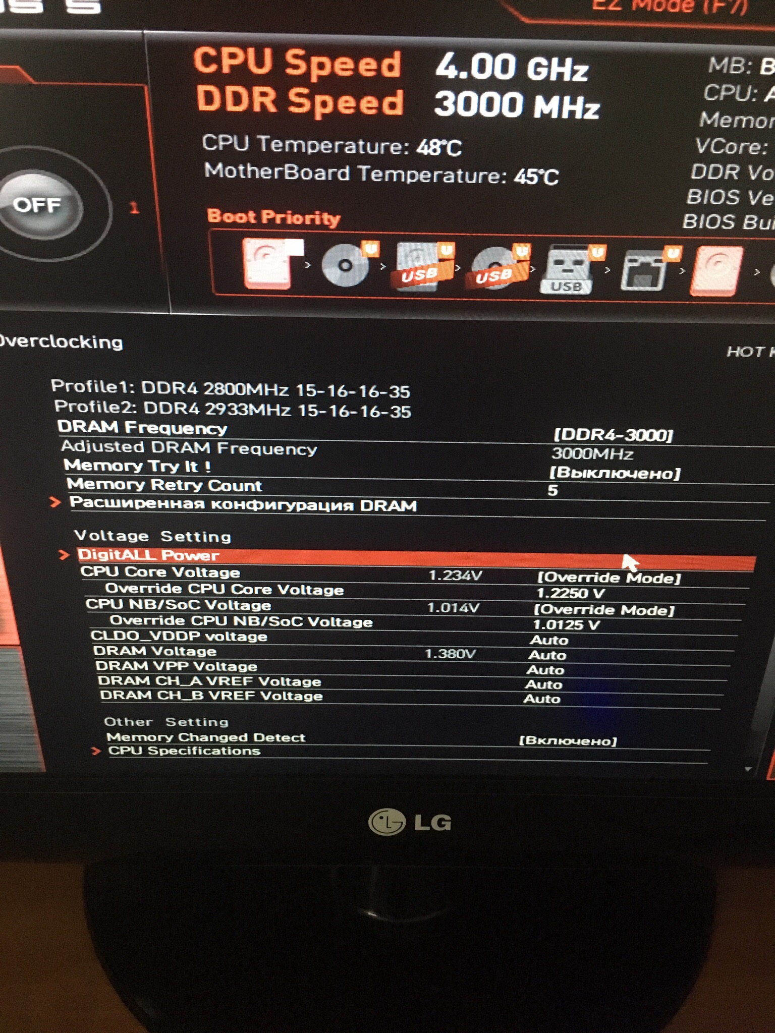

Fonnik поставьте вручную множитель x40 (частота ЦП будет 4.0 Ггц)
а напряжение попробуйте такие:
CPU core voltage 1.225-1.250,
CPU NB/SoC 1.0125-1.025,
LLC 120-130% (у MSI вроде Mode1-Mode2)
Будет тихо и прохладно (в стресстестах до 58-62, в играх 45-50).
Режим offset
Меняете с авто на offset, выбираете режим "+" или "-", и прибавляете к стандартному напряжению нужное значение
Пример
Для CPU core voltage базовое напряжение 1.1875, режим "+", чтобы получилось 1.225, добавляете 0.0375 (т.е. 1.1875 + 0.0375 = 1.225)
Для CPU NB/SoC стандартное напряжение 1.1. Чтобы получить 1.025, выбирайте offset, режим "-", занчение 0,075 (т.е. 1.1 - 0.075 = 1.025)
Если хотите чуть больше частоту, то ставьте множитель x41 (частота ЦП будет 4.1 Ггц)
CPU core voltage 1.3-1.325,
CPU NB/SoC 1.0125-1.05,
LLC 120-130% (Mode1)
Температуры повысятся всреднем на 10 градусов по сравнению с 4.0.

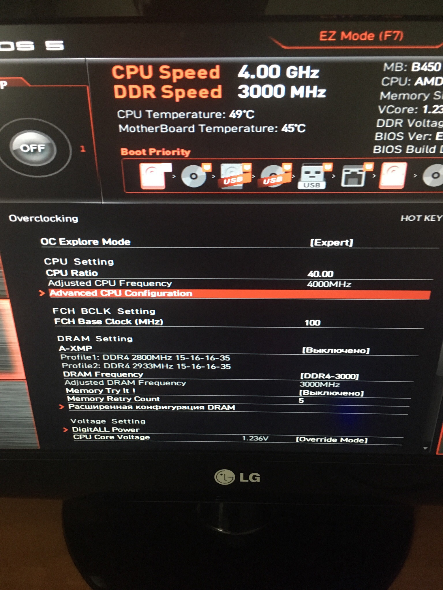

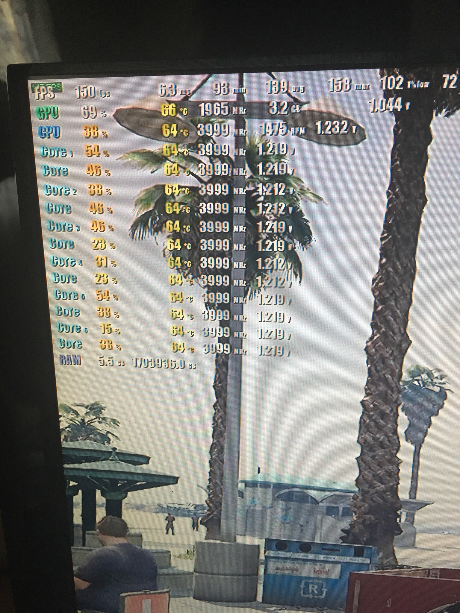

Выставил все значения как вы и сказали, я не знаю толи я не так что сделал, толи что то температуры особо не изменились. Работа цп без нагрузки 40-48 градусов стрес тест в аиде 70 и выше, гта 5 65-67 градусов.
YqirONXa994.jpg [ 683.91 КБ | Просмотров: 1458 ]
H-VbiUNzWME.jpg [ 1.16 МБ | Просмотров: 1458 ]
Fo9mYvL3t3I.jpg [ 815.71 КБ | Просмотров: 1458 ]
Регистрация: 09.10.2019

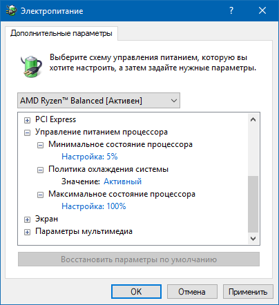

Fonnik вам нужен Offset режим, а не override, тогда в простое будет снижатся температура.
И да 64-65 градусов для вашей системы охлаждения нормально. Стресстесты вы не будете 24/7 крутить.
И настройте в панели управления минимальное состояние процессора на 5%
(Панель управления\Оборудование и звук\Электропитание\Изменение параметров схемы)
Fonnik писал(а):
В играх (на примере гта 5) греется 70-80 градусов
На 13 градусов в среднем температура спала и он после этого утверждает, что температуры не изменились...

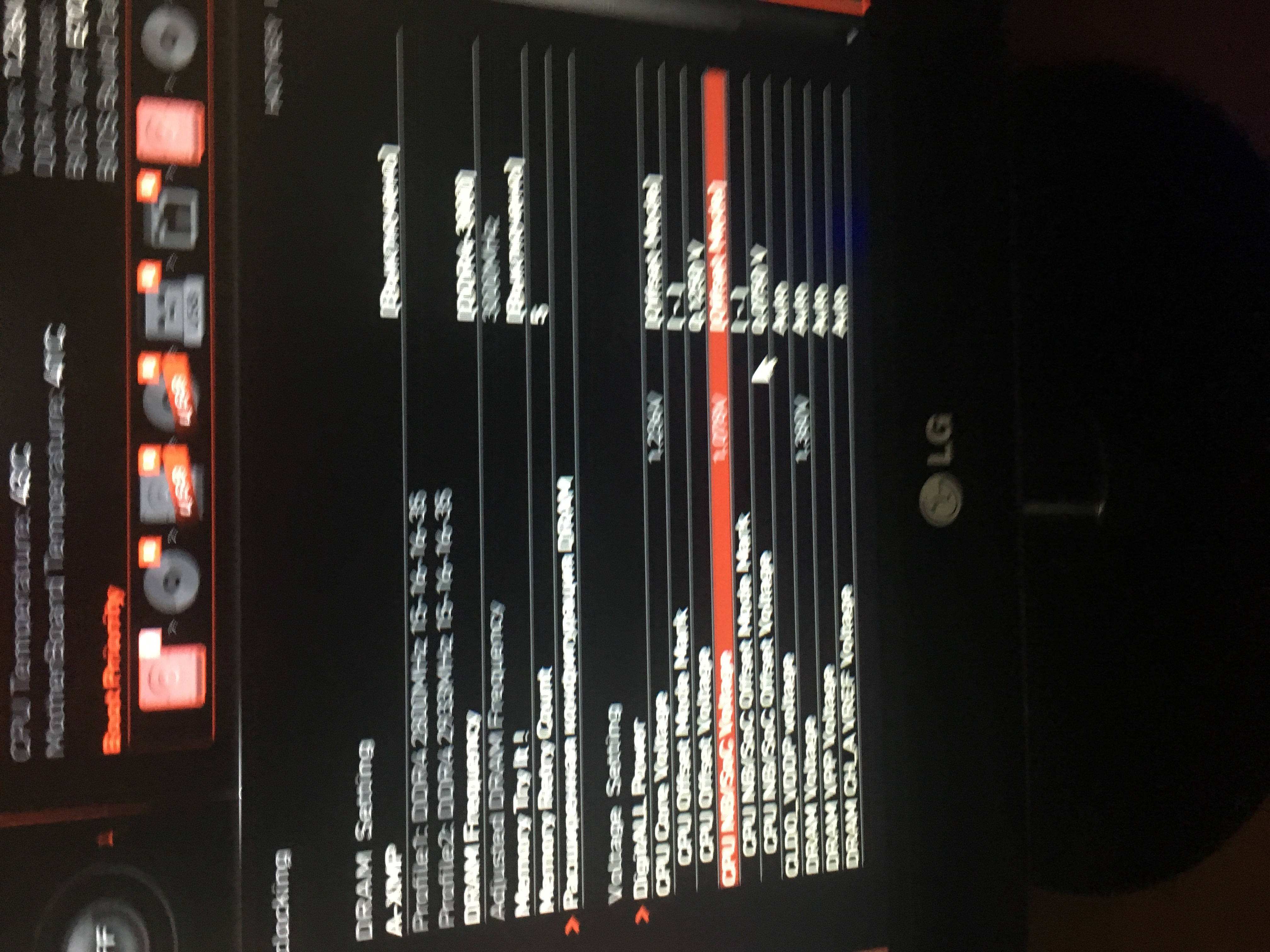

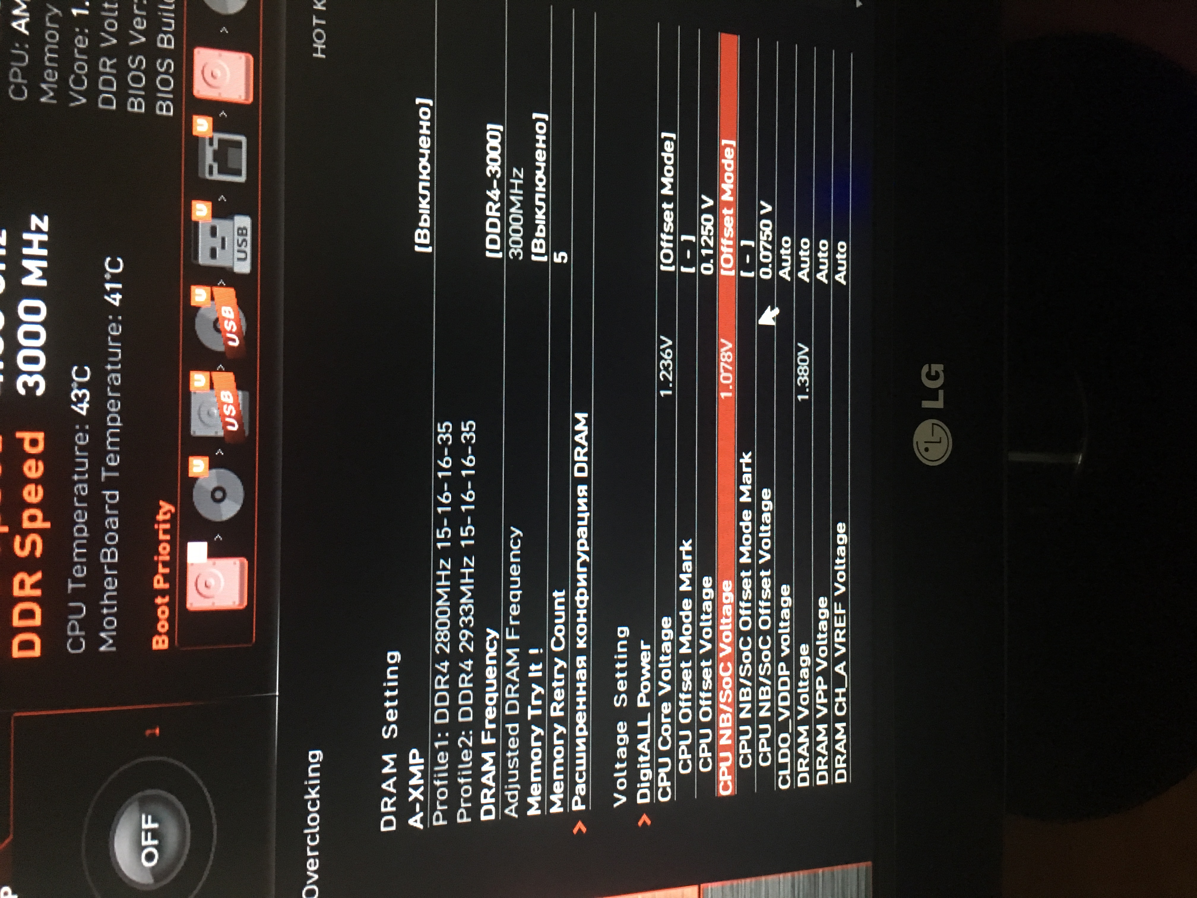

Понял, сейчас попробую оффсет режим вкл и настроить в панели управления цп
Добавлено спустя 18 минут 33 секунды:
Ну как то так.
4CF1299E-EC44-48B7-9436-7B3C620B4DE2.jpeg [ 2.33 МБ | Просмотров: 1437 ]
694C471F-04B5-4F7B-B3F6-4074FA618A18.jpeg [ 2.05 МБ | Просмотров: 1439 ]
Снижайте, чтобы было 1.225 на Core и 1.025 на SoC
