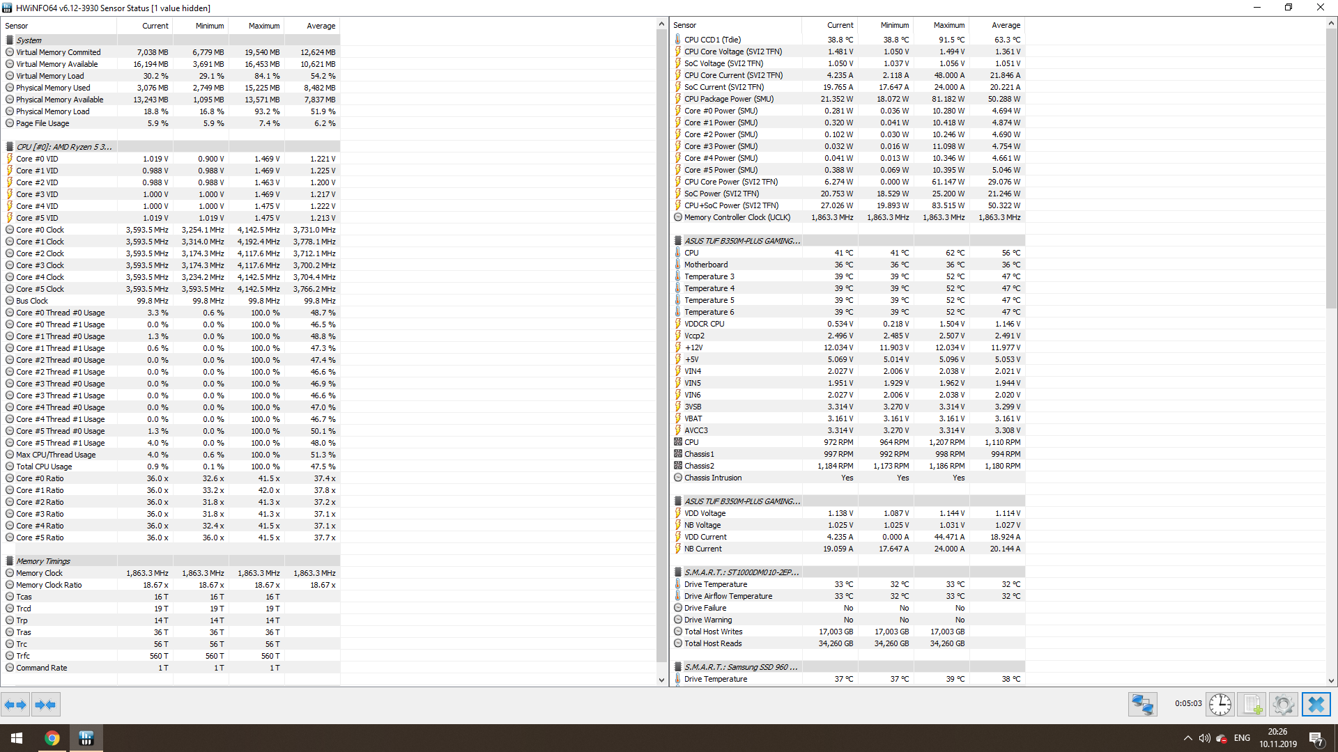

В аиде 30 мин погонял, в итоге макс Tdie = 91,5 градусов. У кого 3600 имеется, это норма или как?
hwinfo.png [ 251.59 КБ | Просмотров: 833 ]
И, кстати, почему bus clock 99.8? До 100 можно как-то поднять? Весь биос перелазил не нашел

ArtemArt у меня около 8 градусов проигрывает нормальным термопастам. Бред какой-то.
Tomove disable spreadtrum. Если нет пункта, то не поднять до 100.
