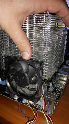

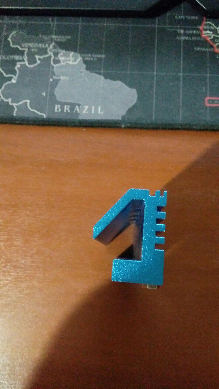

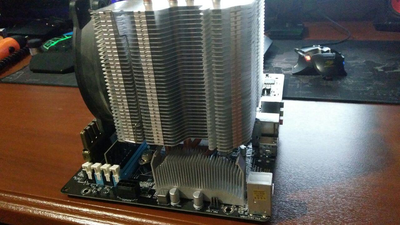

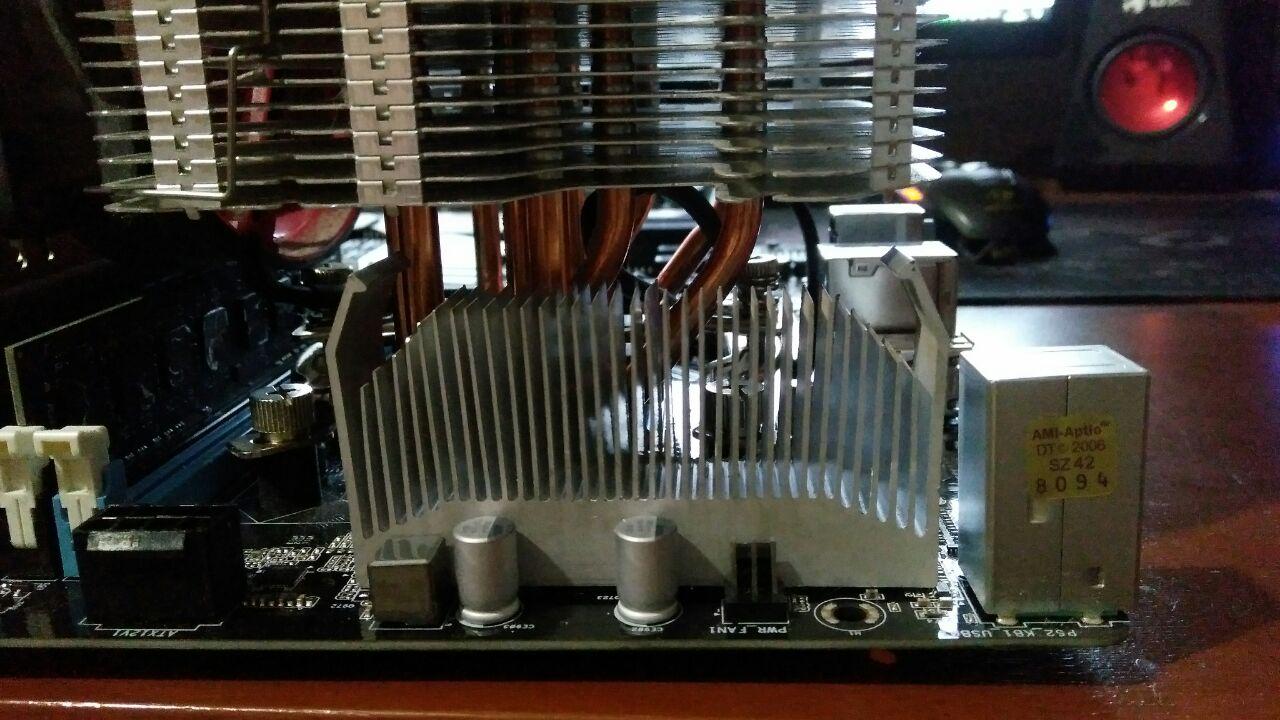

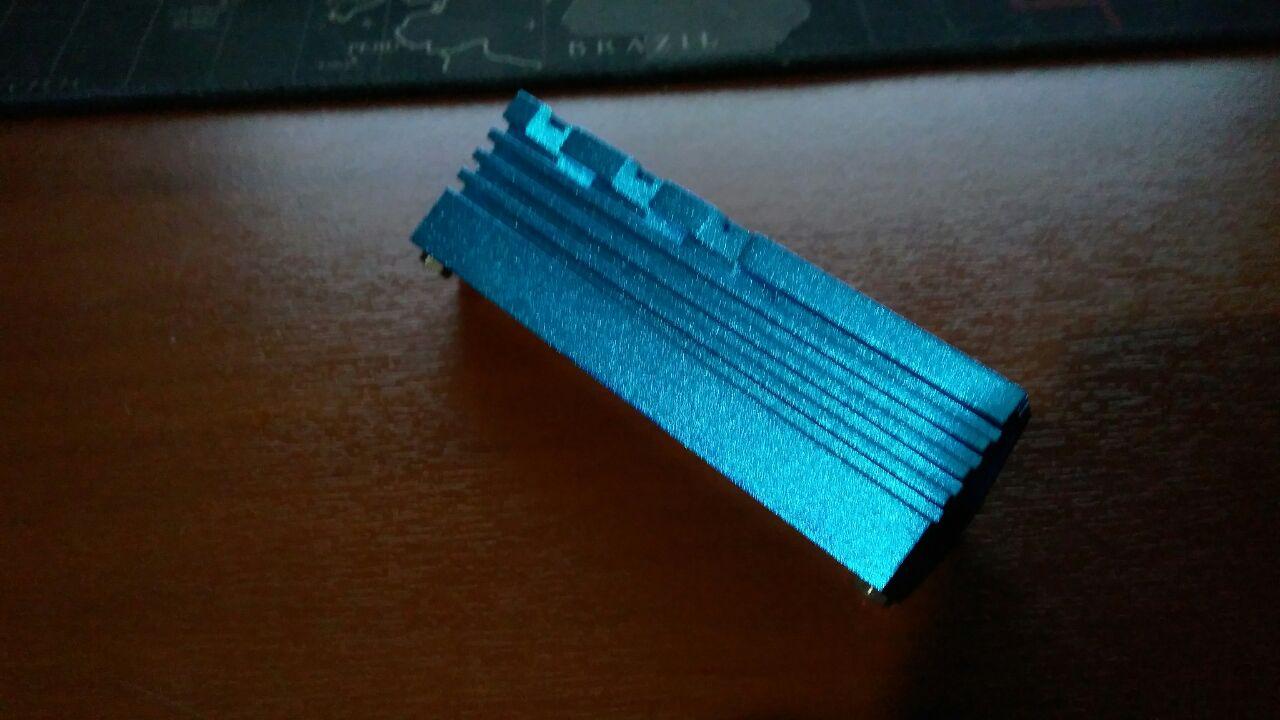

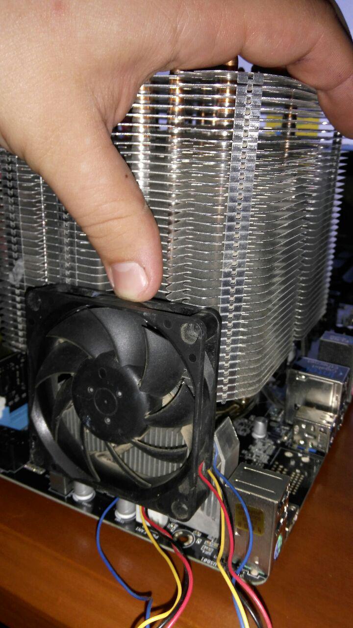

Снова притащили мне эту Z97 Anniversary... Сейчас первым делом выкинул дюральку с VRM... отпилил Радиатор от АМ2 кулера, посадил на термоклей, когда подсохнет прикручу на шурупы 50-60мм вентилятор и буду дальше пробовать разгон, надеюсь шутдауны пропадут.
photo_2017-09-18_20-10-44.jpg [ 141.28 КБ | Просмотров: 777 ]
photo_2017-09-18_20-10-40.jpg [ 145.68 КБ | Просмотров: 777 ]
photo_2017-09-18_20-10-36.jpg [ 98.4 КБ | Просмотров: 777 ]
photo_2017-09-18_20-10-32.jpg [ 89.85 КБ | Просмотров: 777 ]
photo_2017-09-18_20-10-23.jpg [ 156.36 КБ | Просмотров: 777 ]
