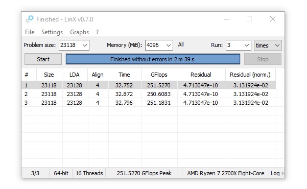

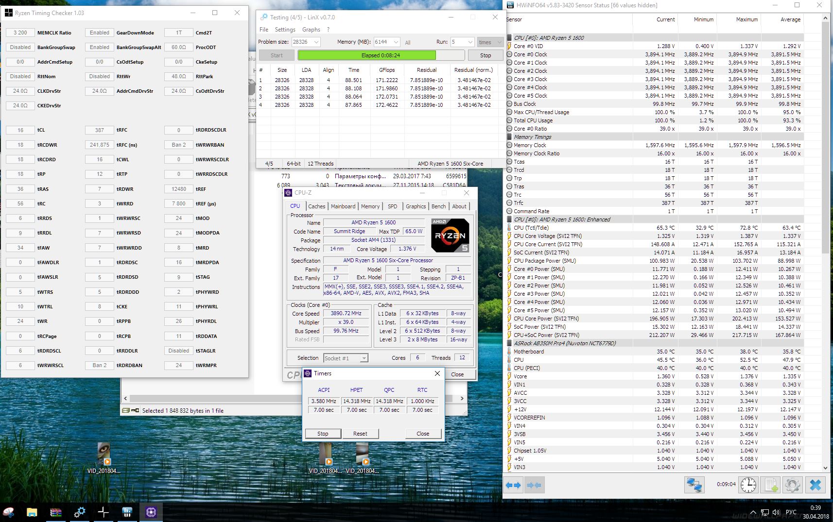

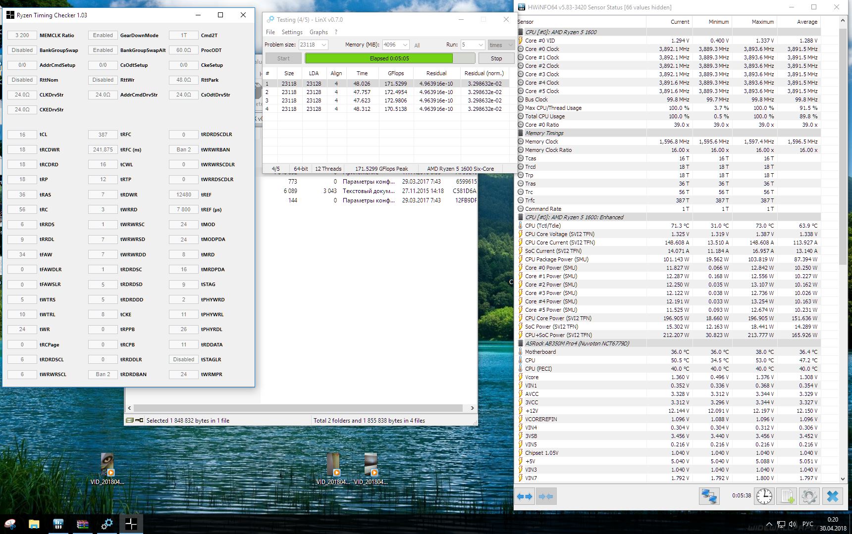

Olegdjus писал(а):
Выложи) linx 0.7.0, с памятью 3200 МГц и вторичными/третичными в авто.
смотри 172 Ггф а проц работал на 3.9Ггц
линкс.JPG [ 362.81 КБ | Просмотров: 1797 ]

Размер задачи влияет на результаты линкса, для адекватного замера 6 гигов ставить + тайминги не влияют на латентность связи между CCX комплексами, так что от куда буст на маленьких выборках вопрос. Завтра проверю на 1.0.0
у него скрин с 4 памяти ,ну и я прогнал с 4 памяти
ща прогоню с 6ю ,только почти не чего не изменится у меня

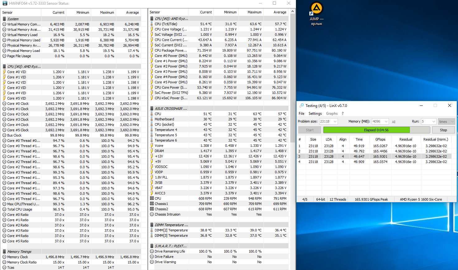

я не поверю, что это без каких-либо твиков, по простым причинам: у меня куча показаний с разных материнок для всех процессоров. И всё совпадает ;)
К примеру, на X370 carbon
#77#77
Еще сильнее удивляет то, что между 6 и 8 физическими ядрами получается всего ничего:
Хиро наверное троттлит :D

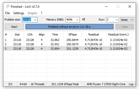

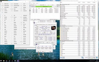

Olegdjus писал(а):
я не поверю
а Ты поговори с обладателями Асрок ,они подтвердят что можно отключить троттлинг(точнее с двинуть порг срабатывания выше по температуре) у меня даже видно
на предыдущем скрине что последний проход 170Ггф так как проц набрал 73*С по диоду
производительность проца возрастает в максимальных нагрузках
а вот линкс с памятью 6144 мб
линкс.JPG [ 396.35 КБ | Просмотров: 1753 ]

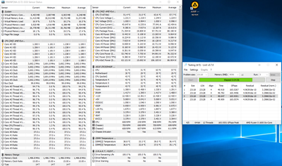

1usmus писал(а):
В режиме enable даёт буст флопсов
Да, работает, даже и не знал про такое, r5 1600@3.7 на C6H дал прирост флопсов с 144 до 165 :shock:, а на асроке походу EDC по умолчанию включён
5.png [ 327.65 КБ | Просмотров: 1667 ]

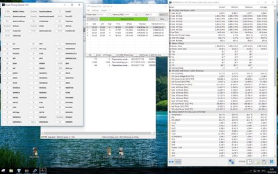

:oops:
EDC dis.jpg [ 59.52 КБ | Просмотров: 1654 ]
EDC en.jpg [ 60.58 КБ | Просмотров: 1654 ]
