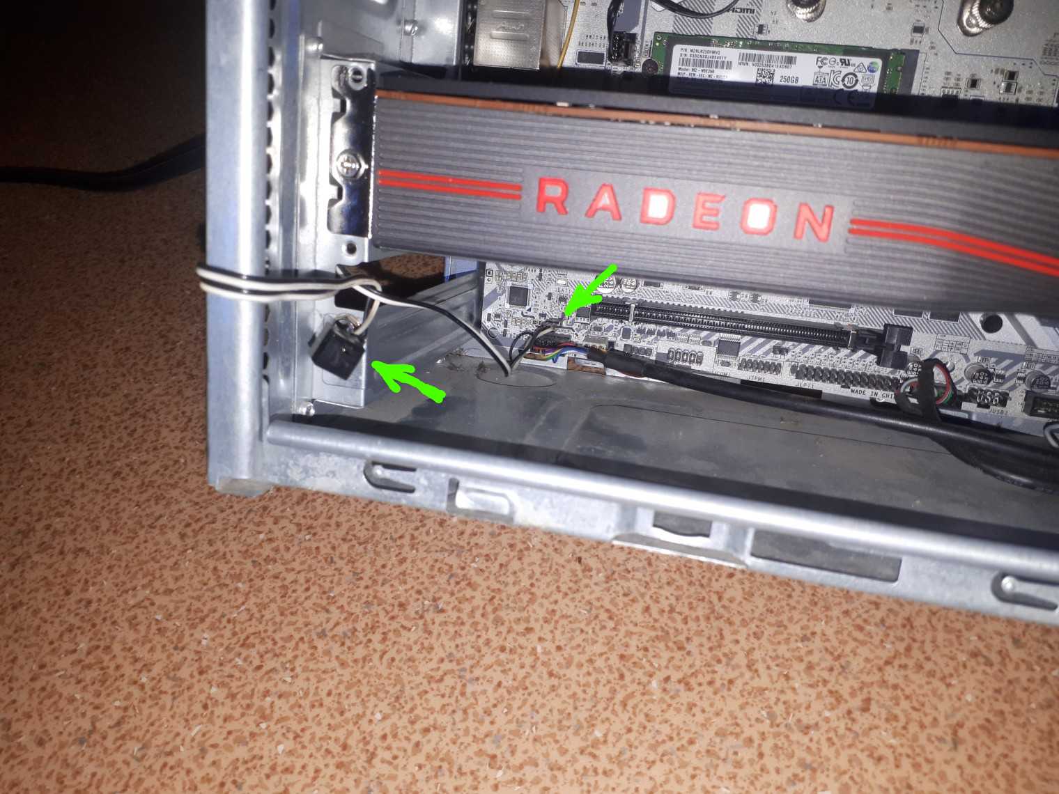

Ort писал(а):
конкретный способ перетыкивания проводков от кнопки reset?
Не самый лучший вариант - RESET тоже нужен бывает иногда. Лучше так:
reset-button.jpg [ 163.58 КБ | Просмотров: 731 ]

Статус: В сети
Регистрация: 29.09.2017
Откуда: дровишки?
Фото: 29
Ort
Так сделай, как у меня на фото, и будет тебе и Reset и CLR_CMOS отдельно.

Регистрация: 30.04.2023
vol2008, спасибо за труд показать, но по снимку не осознал, что куда. Точнее, именно «что»; «куда» — так понимаю, втыкается на 2pin с подписью clr_cmos. И штуку по стрелке слева не опознаю, позор мне. Если есть терпение, просьба описать алгоритм. И пардон за тупёж.
b450m tuf pro II: bios 4002, agesa 1208; 5700g + cnps9x; tpg-650m; 2x8Gb pvs416g413c9k (b-die); 1Tb vpn110
oc community: https://youtu.be/TIFCr5OJ0z4
Статус: В сети
Откуда: дровишки?
Фото: 29
Ort
Алгоритм такой:
- Находишь любой старый корпус/ПК друга/ПК коллег по работе/ПК в магазине (выбрать подходящий вариант)
- выдергиваешь из него провод от кнопки передней панели
- подсоединяешь к своему ПК.
Как вариант, находишь провод с 2-пиновым штекером, вешаешь на стену рубильник и подключаешь его этим проводом к ПК.
PJVol @OCN, Anandtech

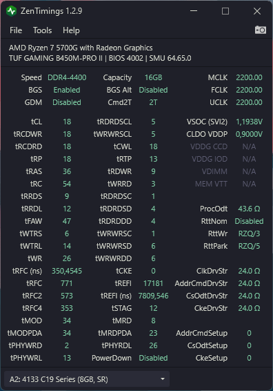

Текущая ситуация:
t2.png [ 38.18 КБ | Просмотров: 603 ]
1. Отключил gdm и powerdown, а bgs перевёл в режим apu. Зря или актуально?
2. TM5-anta777extreme всякий раз выдаёт несколько ошибок примерно на 30-40-й минуте (обычно конец первого цикла).
3. Некоторые игрушки тоже крашатся при тестах на максималках (возможно, дело в частоте ядра apu: 2300).
4. Смена сommand rate c auto на t1 не позволила пройти post (емнип 1 длинный, 2 коротких). Есть ли цивильный способ достичь его?
5. На новых таймингах bios автоматически ставит tRFC: 312, но как видно на скрине, под виндой этой уже 771. Те условные 336 нужно поставить вручную?
6. cldo vddp опустил с 1,0 (было на авто) до 0,9. Есть ли смысл играться с ним для стабильности и куда сторону крутить? Также буду очень признателен любым оценкам его безопасных диапазонов.
7. Какие параметры в целом можно варьировать в этом конфиге для стабильности?

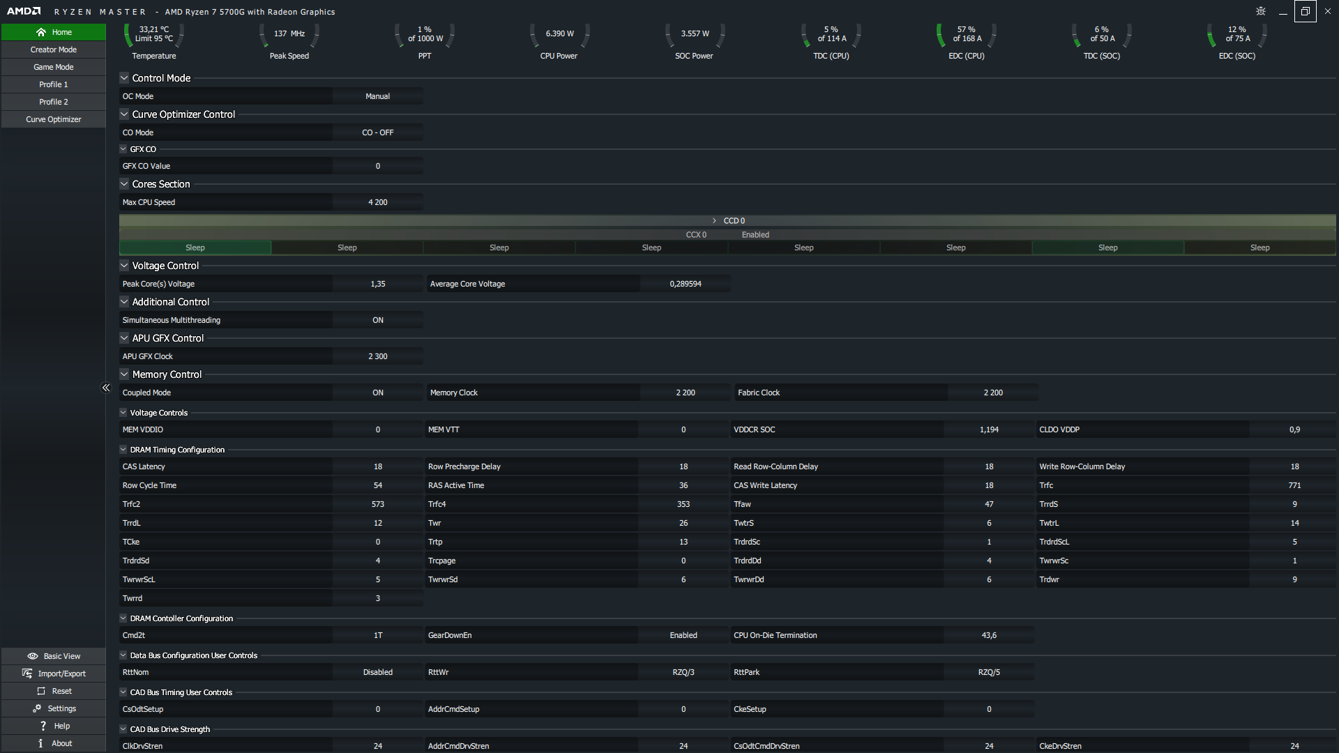

Remarc писал(а):
странно,значит надо спросить у кого такие апу есть где это отображается
В том треде меня вновь послали в этот насчёт вопроса о том, где посмотреть/установить vddg, так как ни zentimings, ни ryzenmaster их не показывают (скрины прилагаю). Или для ryzen с apu вместо этого параметра какой-то другой?
ryzen_master.png [ 216.66 КБ | Просмотров: 568 ]
t4.png [ 38.16 КБ | Просмотров: 568 ]
Регистрация: 08.09.2006
Фото: 143
Если стоит APU, многие настройки доска сама скрывает, в том числе оба VDDG.

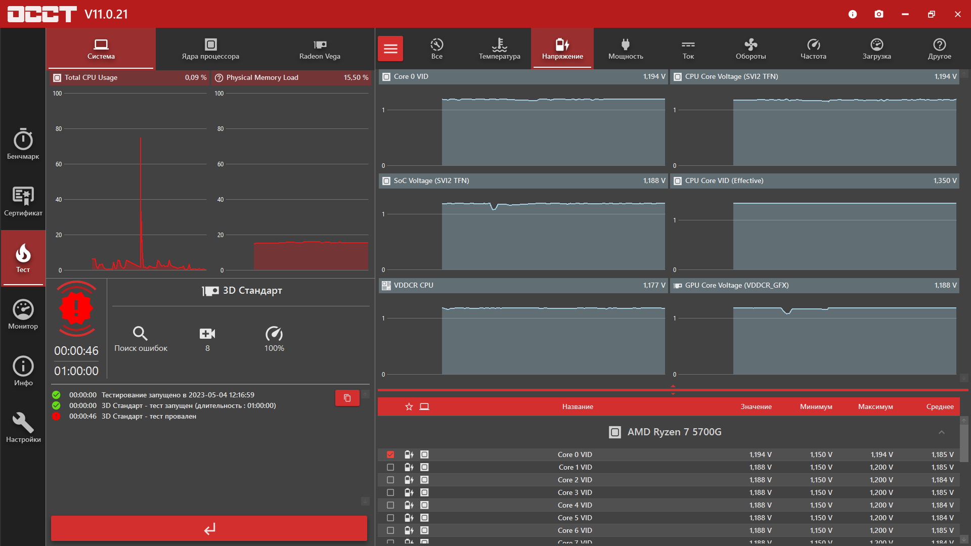

1. Значит, если верно понимаю, в случае с 5XXXg на этой плате невозможно никак ни отследить, ни изменить vddg и за напряжением на if можно следить косвенно только следя за vsoc?
2. (вопрос по графическому ядру, потому задаю его в этом треде, а не теме про ddr4) C vddp: 0.900-0.950 и vdimm: 1.395-1.400 tm5 anta777 extreme регулярно выдавал ошибку в 10-м тесте на 1-м же цикле, а vddp: 0.900 и vdimm: 1.350 без ошибок проходит и 4 цикла tm5 anta777 extreme, и 1h occt avx2; но вот 3d-тест в occt теперь выдаёт ошибки видеокарты на первой же минуте при любых частотах apu: 2300, 2280, 2260, 2240, 2200 и даже при стоковых 2000. Как это можно объяснить и исправить?
3. Точно замечал, что ставил soc/uncore mode: on, но периодически замечаю его выключенным. Важно ли, чтобы он был включён? Понять бы ещё, от чего выключается.
UPD Вот сейчас запустил при 2300 на граф. ядре, вновь поставив soc/uncore mode: on, но результать тот же, что и был ранее: ещё и зафризило мышку, пропала картинка секунд на 10, а на графике cpu слева появился вот таких пик (бывает не всегда).
err.png [ 120.55 КБ | Просмотров: 541 ]
Фото: 143
Просто повышаем vSOC, больше никак по-моему.
