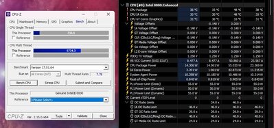

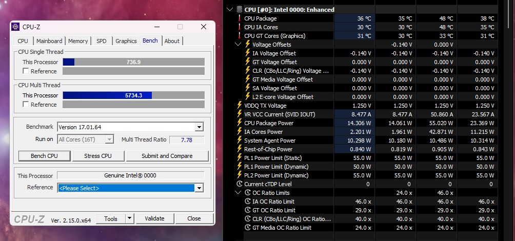

В любой матери поедет любой проц, просто лимиты ставишь чтобы ВРМ не грелся и андервольтишь. Изначально проц ноутбучный, у него уже частоты и лимиты занижены под 55вт, так что если даже не будет каких-то опций в биосе он должен по дефолту пахать нормально. Конечно частоты будут просаживатся при сильной нагрузке, многопоток будет ниже чем на нормальной матери, но плюс в том что много ядер на низкой частоте эффективнее работают чем мало ядер на высокой - попугаев будет больше чем на каком-нибудь 12500. У меня выключены E-ядра. На 8 ядрах при лимите в 55вт такой результат на 4.6ГГц.
55w_limit.jpg [ 165.37 КБ | Просмотров: 557 ]
С E-ядрами будет заметно выше - я думаю в районе 8-9к.

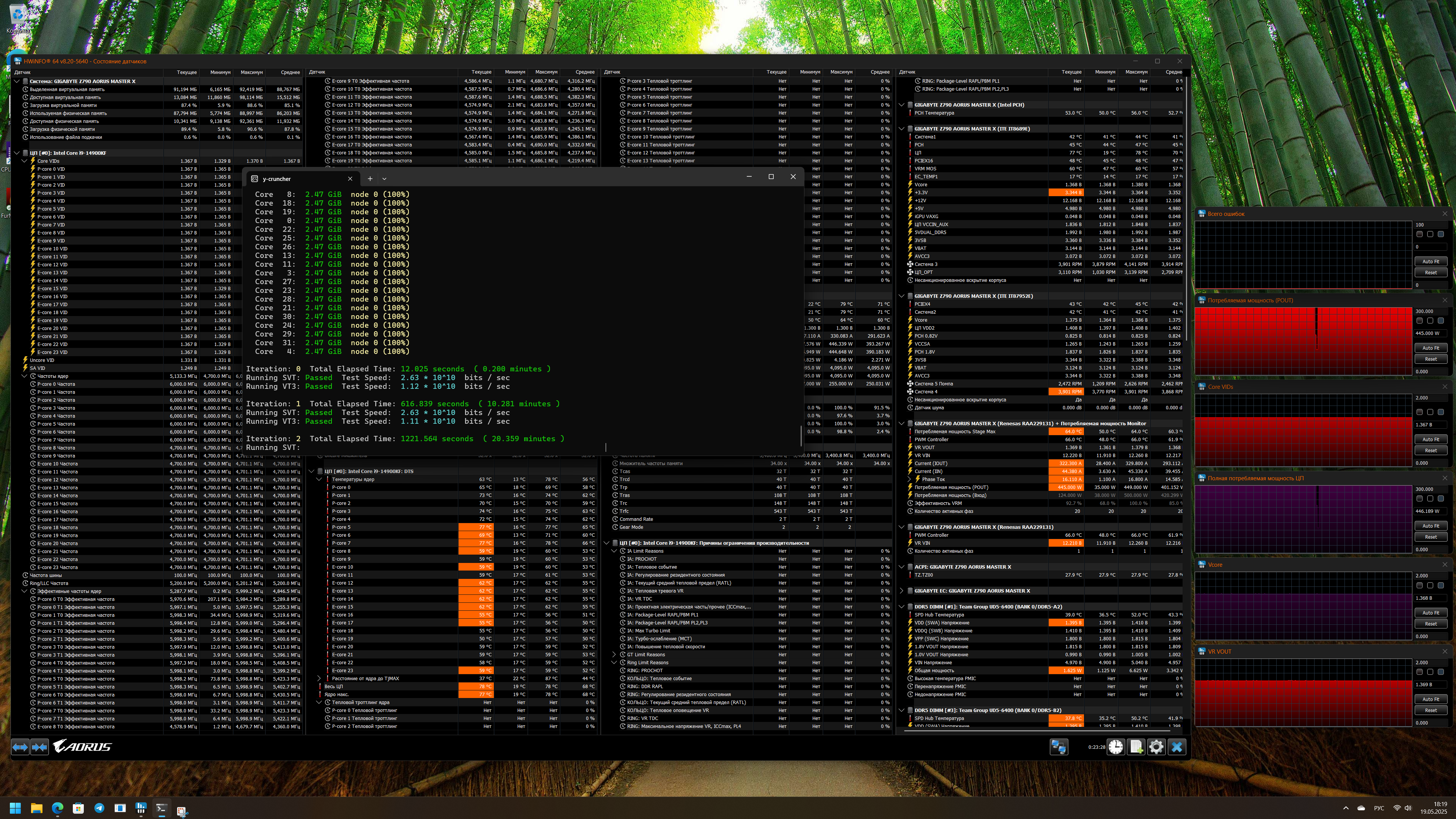

askarm писал(а):
HertZ , водоблок волшебный... 8 градусов минимум, 13 градусов в простое, максимум 67... четко)...
Подумал было, что "в холодильнике" блок стоит, да минимальные температуры всяких врм нормальные)
Под кранчером в пике равновесные температуры воды и ядер куда менее впечатляющи :writer: 430-440 Вт критическая точка, выше которой оно захлебывается и начинают непропорционально быстро расти температуры.
Снимок экрана 2025-05-19 181938.png [ 4.06 МБ | Просмотров: 376 ]
Но понятно, что в реальных приложениях такой нагрузки не наблюдается. Стоит нагрузке упасть до 400 Вт или ниже, как температуры ядер моментально падают до 63-67.

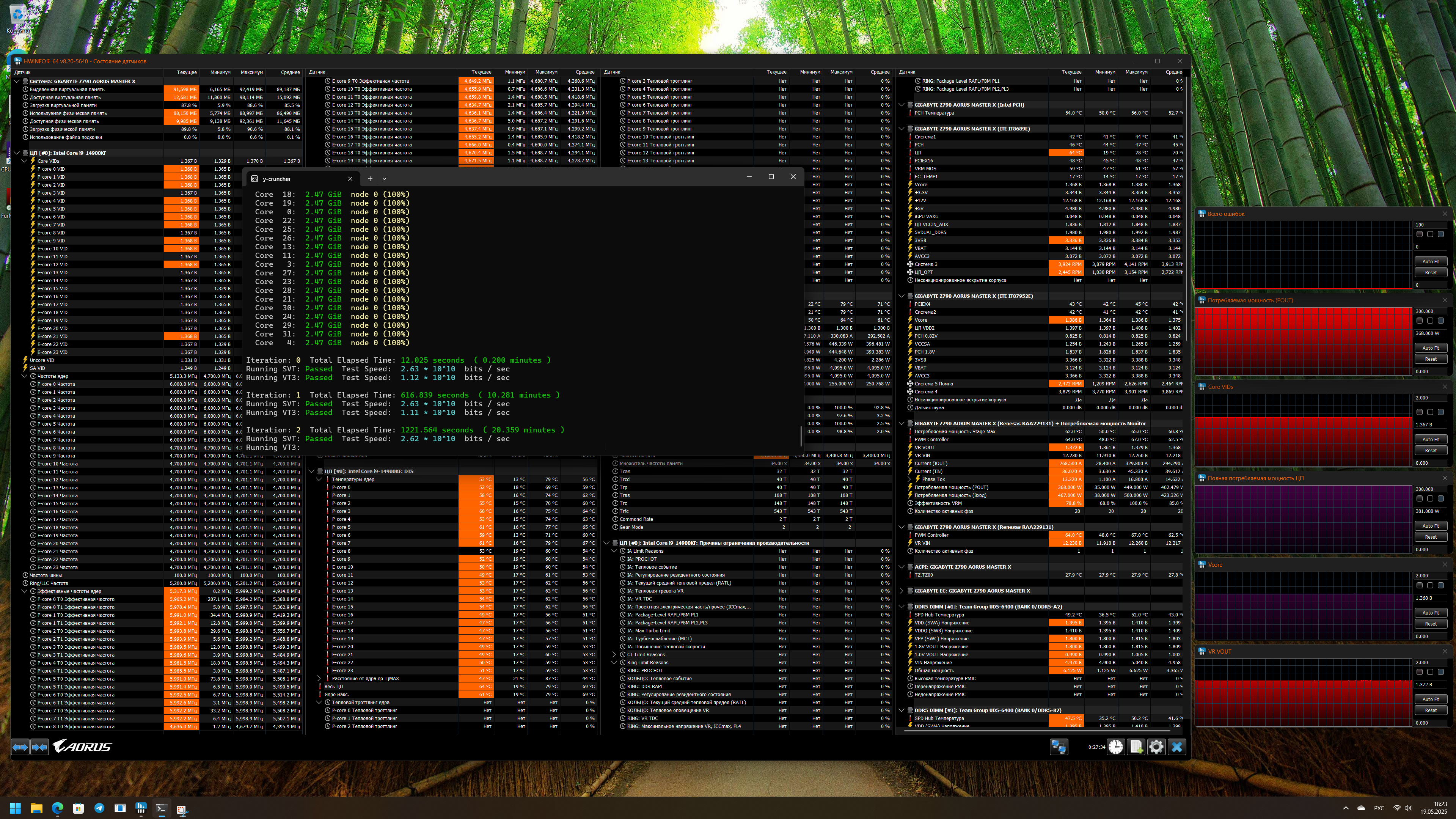

Снимок экрана 2025-05-19 182345.png [ 4.09 МБ | Просмотров: 374 ]
Короче, в игрульках должно проц + видеокарту потянуть, если карта не 5090. Если в контуре стоит 5090, тогда уже Hailea 500А точно не хватит. Неизбежно 1000А или 2200 модель нужна. :crazy:
Добавлено спустя 4 минуты 30 секунд:
P.S. И опять нечетные ядра теплее четных. Но не на 10-11 градусов, как с обычной водой.

ладно, я не спорю, что 4.6 по Р-ядрам да еще и все в 55Вт укладывается - недурно, но...
у меня 12900НХ на 4.8/3.7 (3.7 ринг), оффсет -0.25В: cpu-z до 150Вт разгоняет, синебенч - до 170Вт...
4.6 по Р-ядрам и отключенные Е-ядра с ограничением в 55Вт и оффсетом -0.14Вт только бенч от cpu-z пройдет... синебенч не пройдет стабильность... да и аида будет троттлить... в игры играть на встройке 12900НХ - такое себе...
